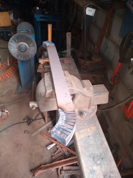

Reparo no painel frontal...
Anexo 567187
Anexo 567188
Anexo 567189
Anexo 567190
Anexo 567187
Anexo 567188
Anexo 567189
Anexo 567190

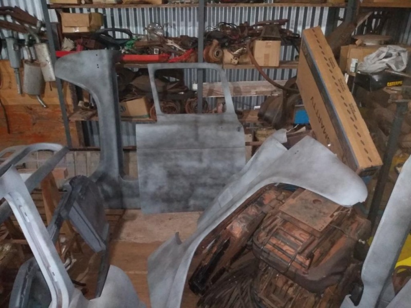

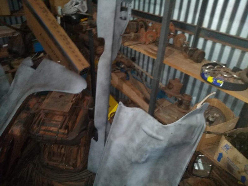

Todas as peças da cabine preparadas e com fundo...
Anexo 567191
Anexo 567192
Anexo 567193

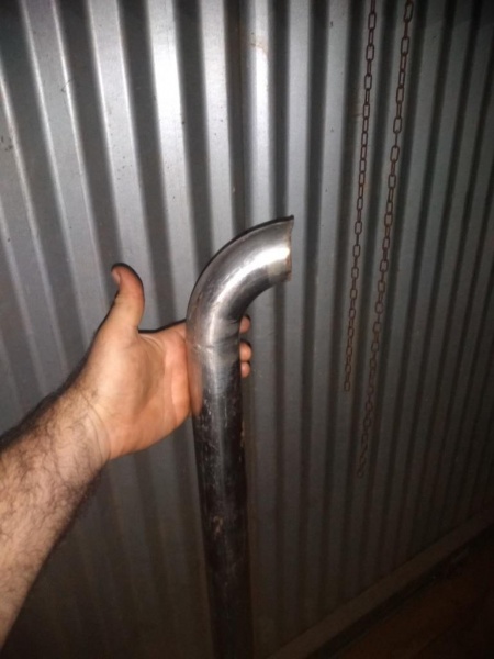

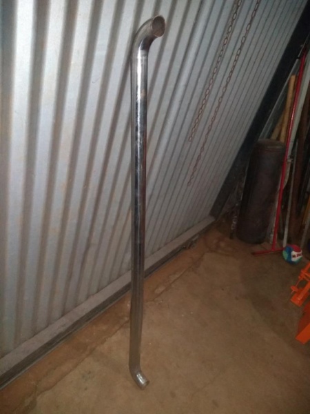

Essa tubagem do motor vou usar um cano de inox...
Anexo 567194
Anexo 567195
Anexo 567196

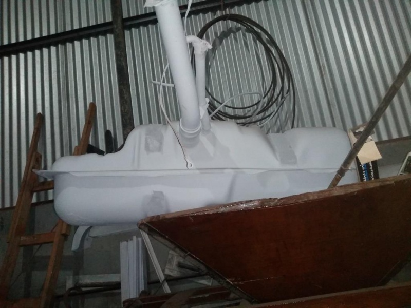

Uma alteração que vou fazer será o tanque de combustível, vou tirar de tras do banco e usar de camionete no meio do chassi...
Anexo 567197
Um da S10 de 67 litros...

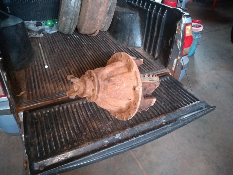

Diferencial
Depois de muitos dias acho que consegui resolver o problema do diferencial.
Consegui um simples 35x6, (5,83).
O que esta nele é reduzido e a relação final é mais ou menos 7,5, vai ficar 22% mais longo,
imagino que aliado com a redução de peso, vai ser possível andar a uns 80-90 km hora próximo a meia rotação,
melhorando o consumo.
Anexo 568885
Anexo 568886
Anexo 568887
