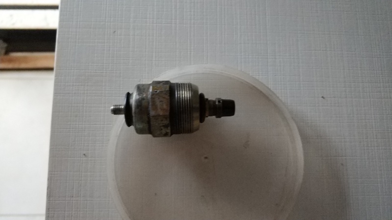

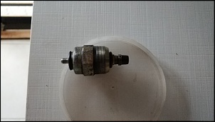

    Diário de Bordo, 23/10/2018.
    Eu adoro os veículos diesel mais antigos, gosto da ideia que o motor não precisa de eletricidade para permanecer funcionando, fios, bobinas, computadores.
    Mas neste dia eu fiquei no meio da rua, a única peça elétrica da bomba injetora quebrou, o solenoide.
    Como estava numa avenida movimentada e próximo ao semáforo chamei um guincho para resgatar o veículo.
    Depois o mecânico foi em casa e trocou o solenoide, problema resolvido.

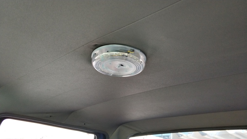

    Diário de Bordo, 27/10/2018.
    Dia tranquilo para "perfumaria".
    Instalei lampadas de LED no farol principal, gostei da potencia mas detestei a cor, apesar de discriminar 6000k no anuncio a cor real esta me parecendo 8000k. Paciência, estou vendo mais longe mesmo que azulado.
    Aproveitei e troquei a luminária do teto, a original estava um pouco desgastada, resolvi comprar uma parecida e de LED, agora parece dia dentro do carro.
