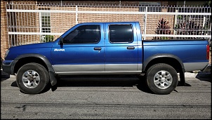

    Depois de um tempo longe dos 4x4 (de maneira forçada) resolvi procurar novamente um veículo adequado ao meu momento.
    Após uma grande busca encontrei uma Frontier 99 com motor 3.2 Japonês, algumas coisas para serem feitas na estética e revisão mas ainda mantendo um grande potencial.
    Aqui coloco uma imagem dela após reparar a suspensão dianteira.

    Diário de Bordo, 19/07/2018.
    Atrasado mas vamos colocar este relato em dia.

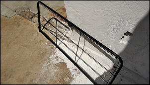

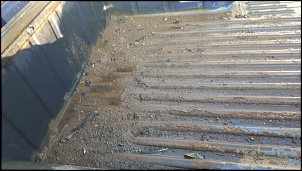

    Comecei desmontando a caçamba, o overlap esta todo rachado e já imaginava o estado do piso.
    Após lavar mais de uma vez:
    Depois passei escova de aço e realizei a fosfatização do fundo, ainda não terminei o serviço, estou esperando o tempo e a vontade acontecerem simultaneamente KKK.

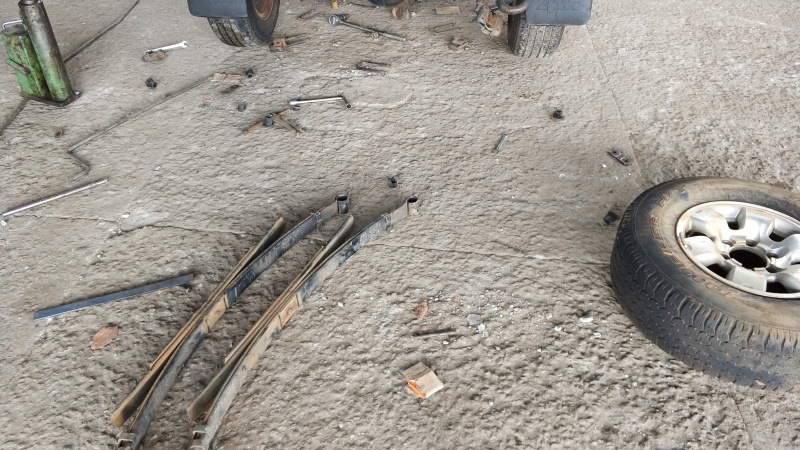

    Diário de Bordo, 02/08/2018.

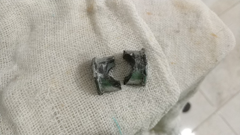

    Troca das buchas de suspensão traseira, a maioria delas estouradas ou já no metal.
    Cuidado, homem trabalhando!
    Usuário Avatar de valmirjunior
    07/10/2009
    Taubaté/SP
    562
    Agradecimentos: 8
    Diário de Bordo, 04/08/2018.

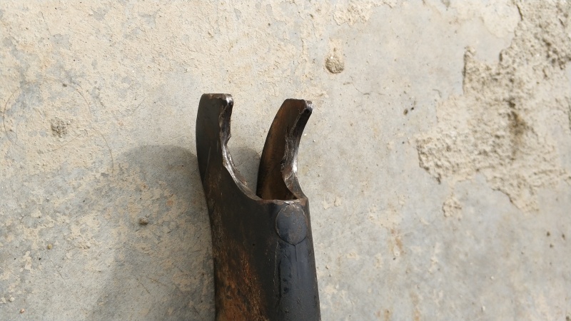

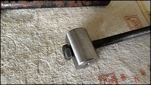

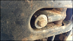

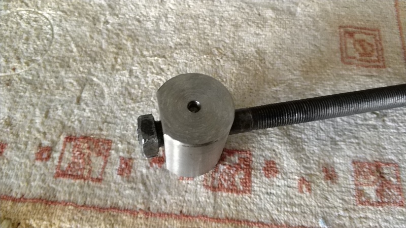

    Arrumar a gambiarra da suspensão dianteira, quando olhei o que tinha segurando a barra de torção eu não acreditei.
    Alguns "profissionais" não deveriam arriscar a vida de seus clientes.
    Consegui achar um kit "original" na internet, instalei e não cheguei na primeira lombada.
    Após o estrago encostei o carro em casa e posteriormente passei no torneiro para encomendar uma peça adequada e super robusta.
    Após a troca e regulagem da altura o carro ficou ótimo para esterçar e com a frente alta novamente.

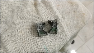

    Diário de Bordo, 11/08/2018.
    Troca da válvula termostática, o veículo demora para chegar na temperatura de trabalho, ao retirar a antiga vislumbro que ela estava travada aberta.

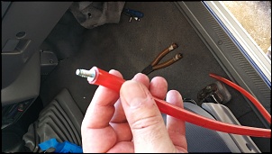

    Diário de Bordo, 01/09/2018.
    Troca da resistência do ventilador, para colocar o parafuso de trás precisei de utilizar um pequeno truque com uma mangueira.

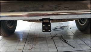

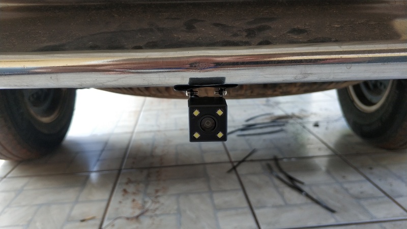

    Instalação de Multimídia 2din com câmera de ré.
    E instalação da borracha dos pedais, vindos diretamente da Tailândia.
    Estou aguardando outras peças miúdas, mas é demorado (isso quando não extravia).
