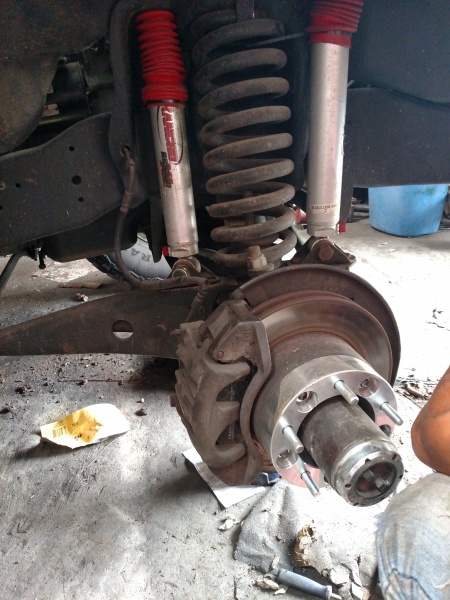

    Suspensão tá show com o projeto que fiz, absorção altíssima sem transmissão pra cabine.

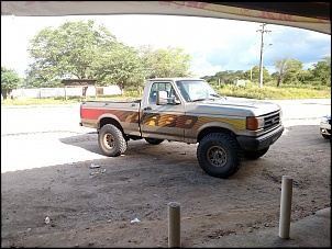

    Mais uma de atualmente. Fiz uma reforma geral na qual troquei parabrisa, vidro traseiro que faltava e tava um de acrílico. Instalação dos retrovisores americanos e banco do motorista da Dodge ram.
    Penso numa venda pra partir pra ranger 3.0 CS é um novo projeto, veremos no que da.

    cara, nao faz isso, tenho uma ranger cs 3.0 e vou te contar, encostei, minha desde 0km e eu mesmo faço a manutençao, depois dos 170.000 vira uma quebraçao, e ar condicionado, pivo, embreagem, ct... o motor nao emcomoda muito, mas o resto..
    Amarok CS S 17/17
    Ranger CS XL 4x4 3,0 08
    sw4 manual 2006 (sucatona)
    Usuário Avatar de netão
    29/09/2006
    Fortaleza/CE
    1,597
    A meta é eixo rígido dianteiro, vi o Dana 35 da Grand Cherokee, sendo mesma bitola e furação, usando a 3.73 no lugar da 3.54 poderia usar 33" que ficaria na mesma relação original. Outra opção é a troca pelos do Troller.
    Embreagem eu já trocaria pela Displatec.
    CT me conte o que aconteceu, eu sei que não é tão forte como da F1000.
    Enfim, acredito que deixaria bem arrumada.
    Vá a lugares que não terminam em lojinhas!!!!
    F1000 4x4 Turbo Intercooler, 231CV e 62kgfm!

    Valeu, tem um tempinho que quebro cabeça pra chegar nesse nível.
    na ct entupiu a bombinha e estragou as correntes, fiz uma vez o mecanico fez merda, depois coloquei uma de explorer que e a mesma, agora o acionamento ta ruim, liga o 4x4 mas nao acende a luz... e praticamente a mesma ct da f1000... meu problema foi o motor de aranque que quebrou dai moeu o volante e embreagem..enfim e tanta coisinha que enche o saco, o compressor do ar estragou com 170.000 agora com 250 ja esta ruim denovo

    Valeu cara. Tá gostosa de andar mesmo, muito tempo pra aprender a fazer uma suspensão boa mas valeu a pena.
    Acredito que isso seja normal de todo veículo com certa idade e uso mais intenso.
    Como eu disse, tem peças inferiores mas dá pra deixar bem forte corrigindo as principais.
    Sobre entupir a bomba da CT, a minha eu troco óleo com boa freqüência por conta do uso justamente pra não entupir nem nada, nem folga na corrente eu tenho.

    Faixa eu achei show.
    Essas rodas são lindas!!!
    Gostava das rodas 10" por andar nas dunas e deixava baixa pra 5 libras na frente e 3 atrás sempre tranquilo.
    Vou fazer um BL de 2" daqui uns meses, agora estou montando o diferencial 406 pra por.
