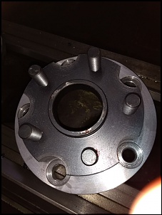

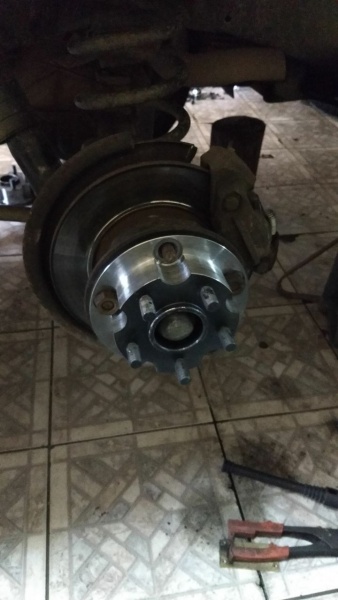

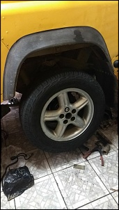

    -img-20170802-wa0021.jpg-img-20170802-wa0001.jpg-img-20170802-wa0006.jpg-img-20170802-wa0019.jpgadaptando rodas aro 18 da discovery gostei muito do visual

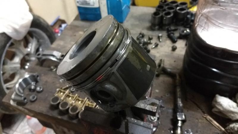

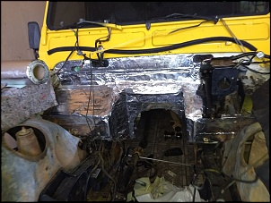

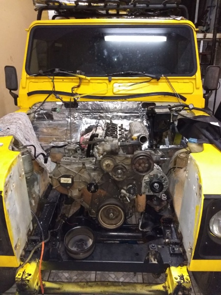

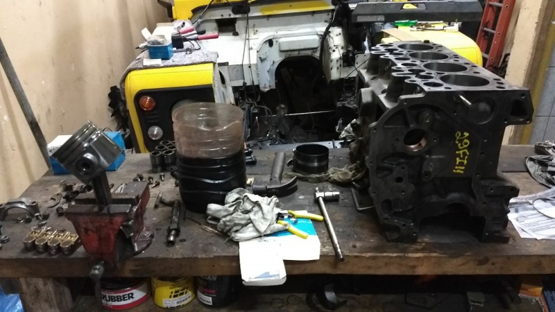

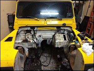

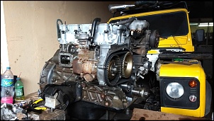

    -img-20170802-wa0027.jpg-img-20170802-wa0043.jpg-img-20170802-wa0040.jpg-img-20170802-wa0026.jpg-img-20170802-wa0052.jpg-img-20170802-wa0004.jpg-img-20170802-wa0003.jpg-img-20170802-wa0002.jpg-img-20170802-wa0005.jpg-img-20170802-wa0017.jpgesse etapa foi tensa, retirei o motor, retirei o sistema de ar quente, desloquei as pedaleiras de freio e embreagem para a esquerda, fiz o motor convertendo para 2.8, fiz o isolamento acústico, fiz o suporte da bateria no lugar da caixa de ar quente, alterei o chicote e caixa de fuzil e reles para junto da bateria,por fim troquei o idrovaco pelo freio hidráulico, muita dor de cabeça e na coluna, rsrsrsrsrs

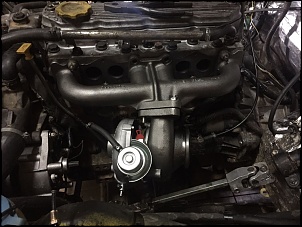

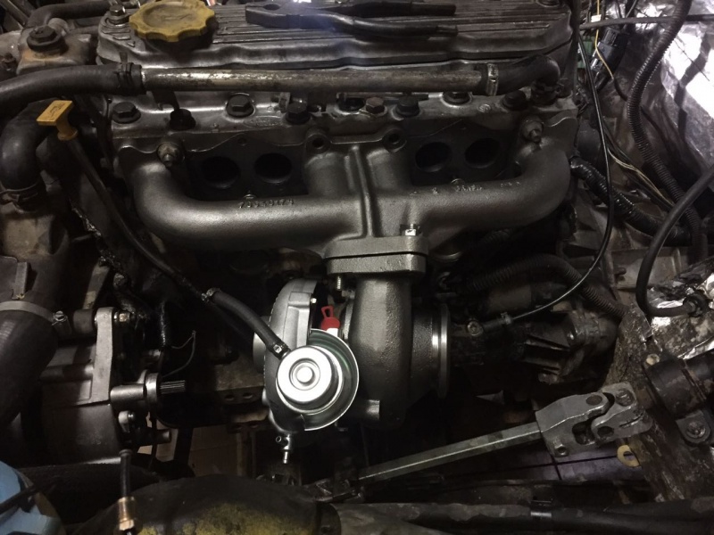

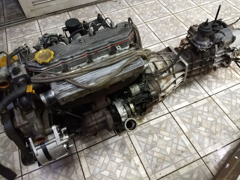

    Fala ai pessoal, tudo tranquilo com vcs ? O projeto continua essa semana instalei a turbina tgv deu pouco trabalho mas o resultado foi ótimo parece outro carro, gostei muito , agora ficou 2.8 tgv só falta os bicos e uma melhorada no interculer pra finalizar o motor. -img-20170901-wa0006.jpg-img-20170901-wa0002.jpg-img-20170901-wa0000.jpg

    Parabéns Marcos. Tá ficando excelente.Vamos acompanhar a evolução e finalização. Abs
