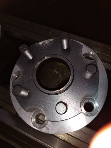

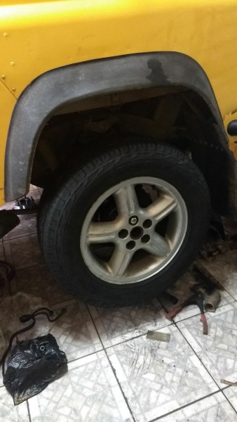

Anexo 550697Anexo 550698Anexo 550699Anexo 550700adaptando rodas aro 18 da discovery gostei muito do visual

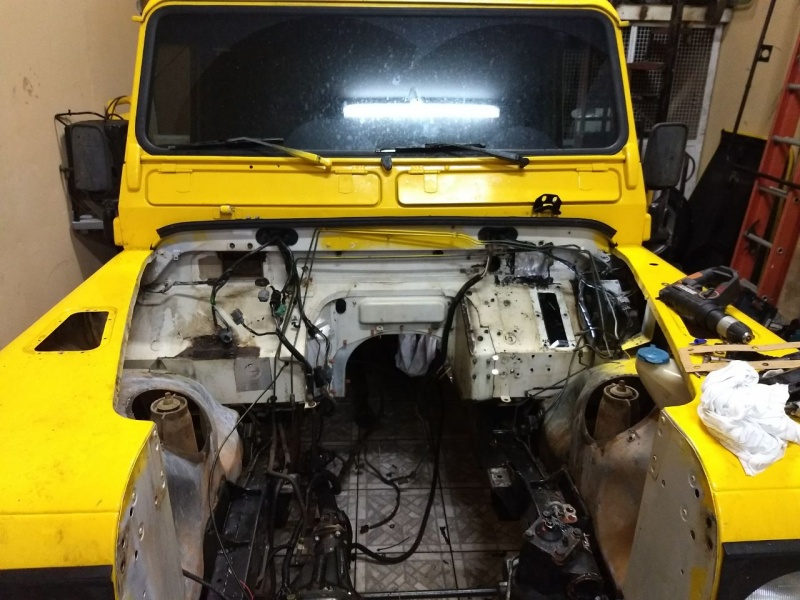

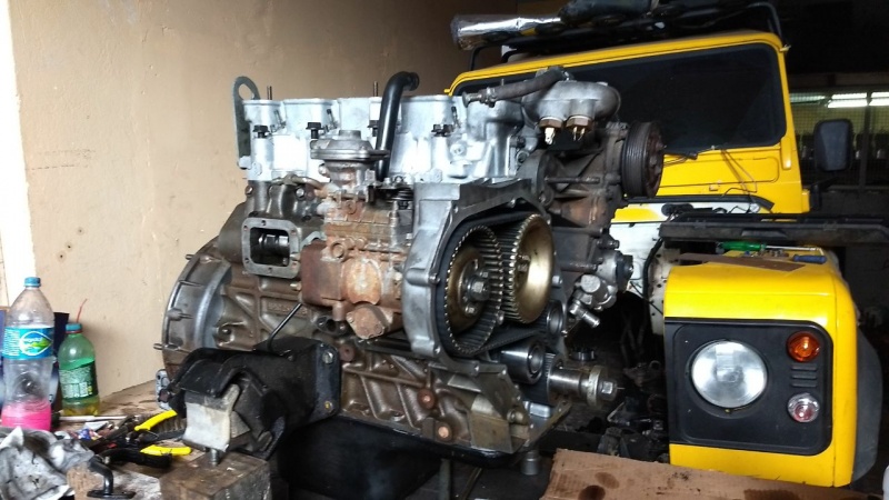

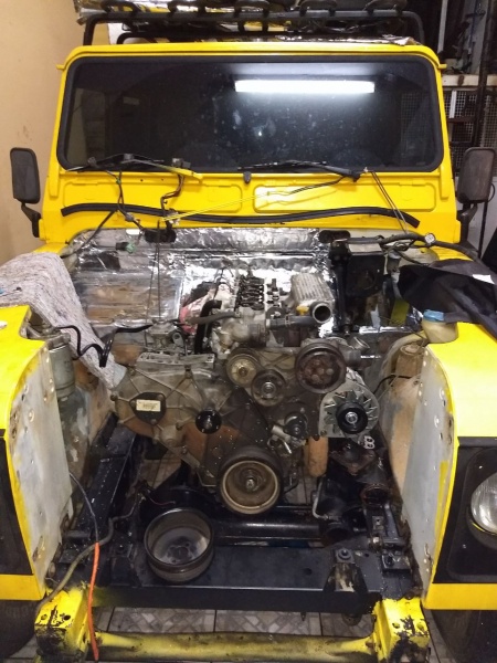

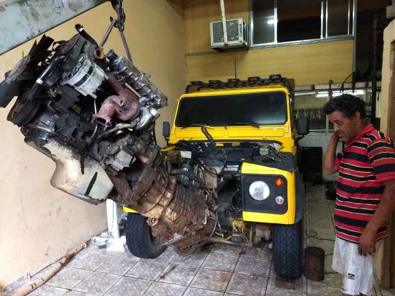

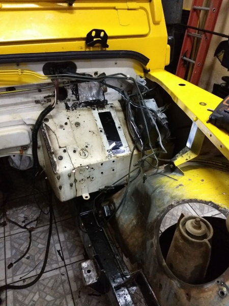

Anexo 550701Anexo 550702Anexo 550703Anexo 550704Anexo 550705Anexo 550706Anexo 550707Anexo 550708Anexo 550709Anexo 550710esse etapa foi tensa, retirei o motor, retirei o sistema de ar quente, desloquei as pedaleiras de freio e embreagem para a esquerda, fiz o motor convertendo para 2.8, fiz o isolamento acústico, fiz o suporte da bateria no lugar da caixa de ar quente, alterei o chicote e caixa de fuzil e reles para junto da bateria,por fim troquei o idrovaco pelo freio hidráulico, muita dor de cabeça e na coluna, rsrsrsrsrs

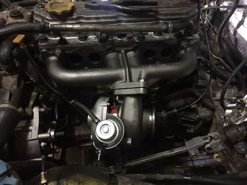

Fala ai pessoal, tudo tranquilo com vcs ? O projeto continua essa semana instalei a turbina tgv deu pouco trabalho mas o resultado foi ótimo parece outro carro, gostei muito , agora ficou 2.8 tgv só falta os bicos e uma melhorada no interculer pra finalizar o motor. Anexo 551702Anexo 551703Anexo 551704
