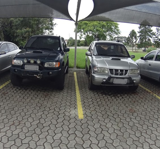

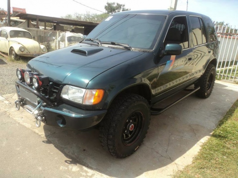

    Senhores lhes apresento a minha jabiraca ou corcunda.
    Aqui vai a foto mais recente dela
    Agora no momento ela está sem parachoque, o antigo vocês verão em outras fotos foi vendido e estou fazendo um novo.

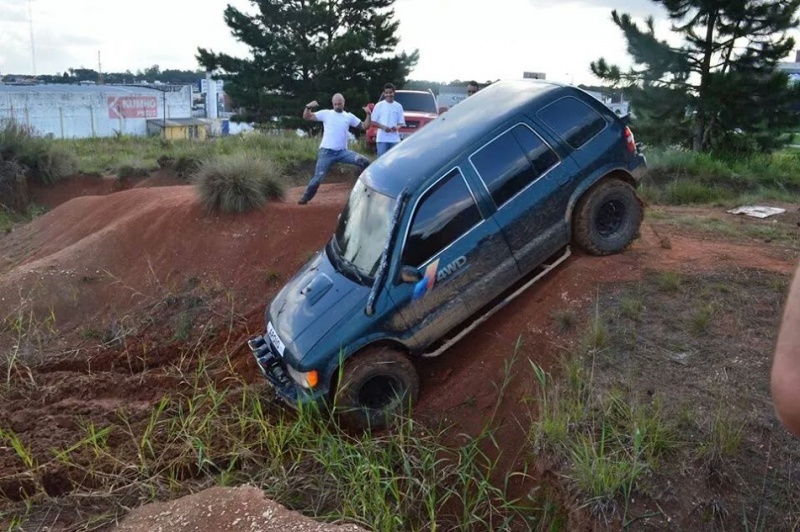

    Aqui ainda com ela original o "bicho do barro" me mordeu, inventamos de "fazer trilha" fim de tarde, sozinhos, deu no que deu. Só no dia seguinte pra ir com trator buscar
    Começo da "trilha" sportage original, sem snorkel, com pneu AT e experiência a zero.

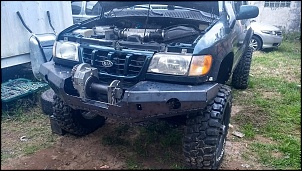

    Construção do primeiro parachoque de ferro, estribo lateral e chapa de proteção do câmbio
    Primeiro parachoque pronto, luz de xenon em cima, e farois auxiliar embutidos no parachoque.

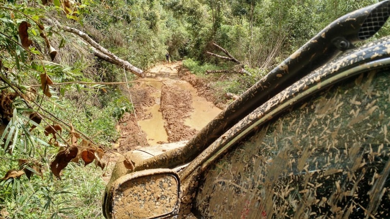

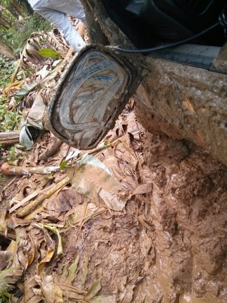

    Barro
    + Barro

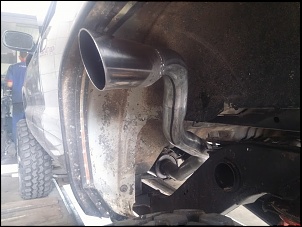

    Testando o Snorkel feito na EscapePar em Curitiba

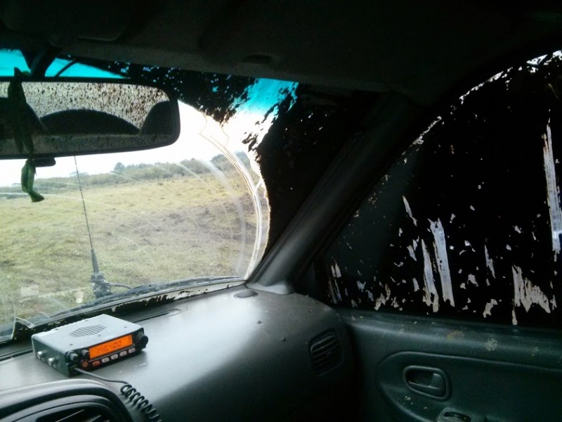

    + Barro + Trilha da Butuca de Madrugada, detalhe no sensor de mercúrio

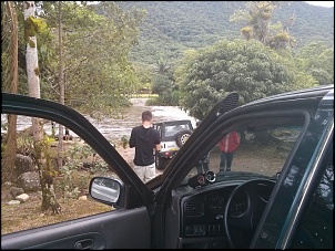

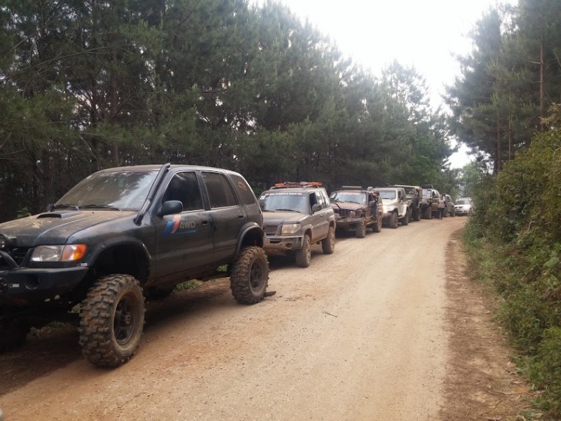

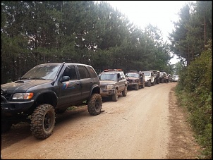

    Acompanhando amigos na trilha na região de Curitiba, isso já foi em meados de 2013, já instalei o bloqueio kaiser na dianteira.

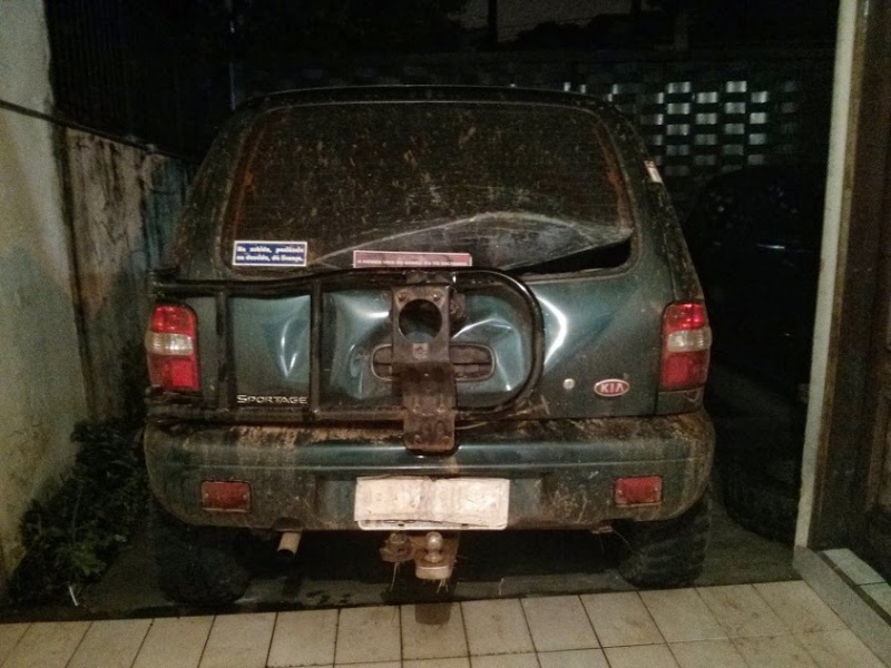

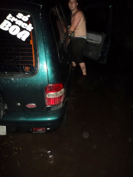

    No carnaval uma árvore bateu na minha traseira na trilha, dentro de um rio, foi a primeira vez que o carro inundou por dentro, eu estava com agua por cima da canela dentro da jabiraca.

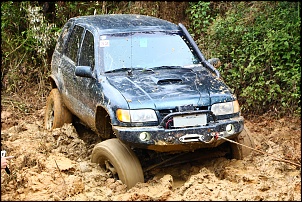

    Descendo, tentando ser fotogênica, foi instalado pneu 31 Mud, da marca firestone e rodas de ferro da f1000 aro 15 offset 0

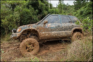

    Detalhe no Pneu 31, com offset 0 não está para fora do paralama e nem forçando a caixa de direção, coisa que com offset muito negativo acontece

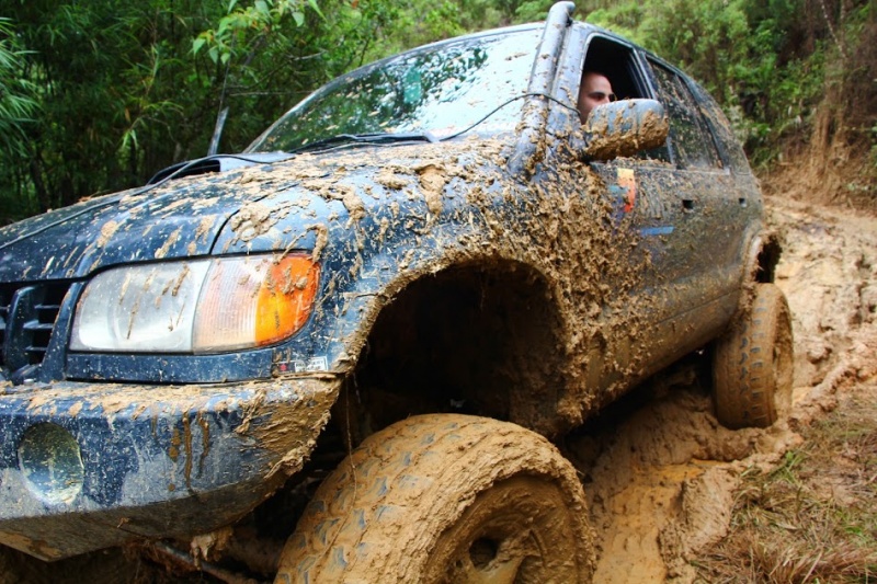

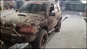

    Barro a cor mais bonita dela

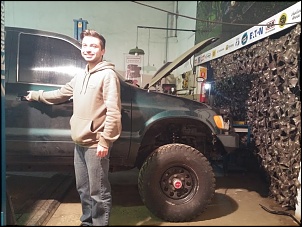

    Pense em algo que não devia ter feito haha...

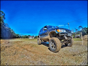

    Quase final de 2014, continuo com as mesmas molas, os mesmos amortecedores monroe, mesmo após a garantia estão perfeitos
    Após alguns anos aqui começa algumas mudanças... Foi colocado além da mola da besta gs na dianteira, um calço de 25mm, e na traseira mola do troller.

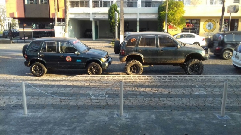

    Comparando denovo, lembrando que a prata tá com mola da meriva e da besta gs 16 lugares.

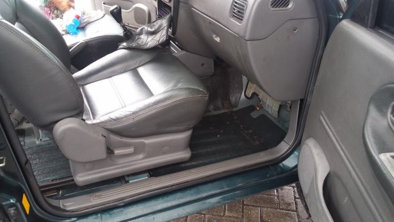

    Tirei o carpet...

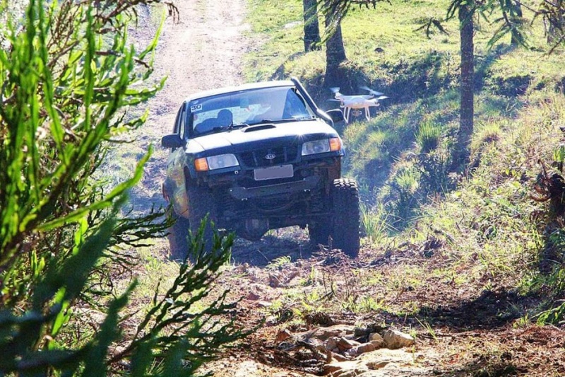

    Mesmo depois de várias modificações, e "pancadaria" em trilhas, muitos me perguntam se o carro faz outra coisa, faz sim, uso todo dia para trabalhar, e para viajar, nessa altura ai em 2015 já estava com 200Mil Km.

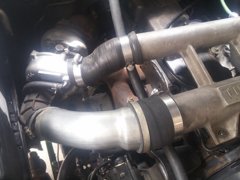

    Marcador de Temperatura de Mercúrio. e Turbo

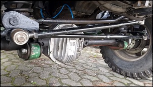

    Jabiraca - Sportage 2001 (SAS + Motor Toyota)-01-63.jpgJabiraca - Sportage 2001 (SAS + Motor Toyota)-01-64.jpg

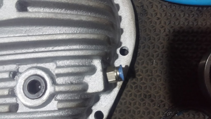

    Tampa do Diferencial HD4x4,
    Reparem que o sistema de ar do bloqueio foi furado na tampa e não na carcaça do diff como os fabricantes recomendam...
    Porque? Porque se um dia eu mudar o sistema do bloqueio, para a cabo ou elétrico, eu não estragarei a carcaça do diferencial, afinal uma tampa é mais barata que uma carcaça inteira.

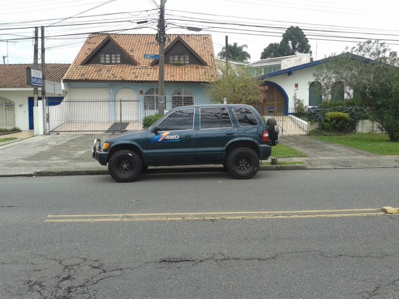

    Colocação do pneu 285/75r16
    Lembrando que todo projeto foi dimensionado para trabalhar, com curso e etc... para pneu de 35" na fita métrica. Esse meu da 33" maior q 33 original.

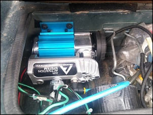

    Compressor de AR para o bloqueio traseiro.
    Compressor instalado no porta ferramenta dentro do porta mala, um detalhe que ainda vou ver, reparei que entra agua ai, vou ter que melhorar isso ainda.

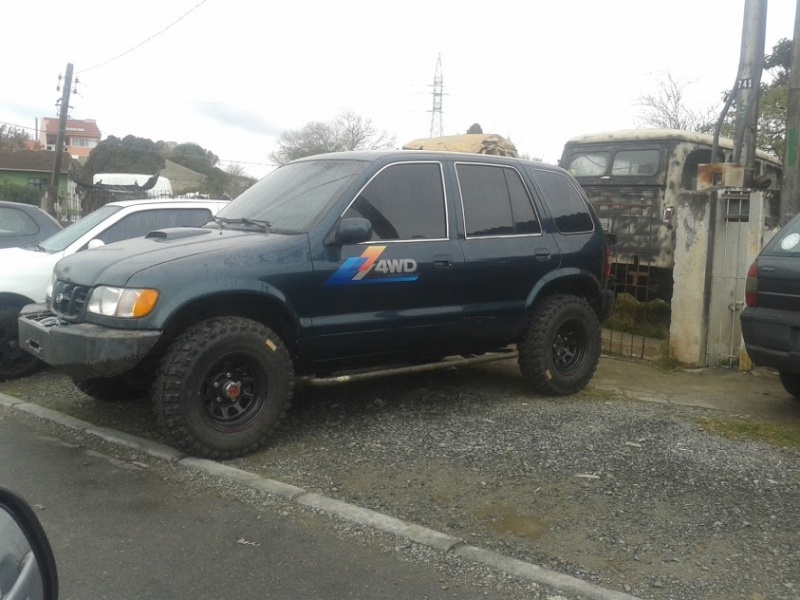

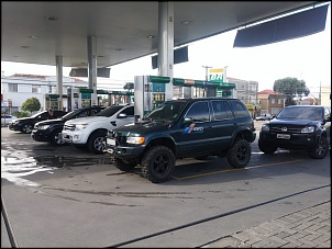

    Passeando no lugar de origem dela, Shopping, agora tenho que tomar cuidado para entrar em shoppings, tem que ter no minimo 2,10 de altura. Isso por enquanto, logo estarei instalando o bagageiro com o step em cima...

    Parceiros que encontramos na rua

    Aqui começa outra grande adaptação...
    Me apareceu um motor completo da hilux sw4 93, com turbina e caixa da toyota SR5 2002, por um preço interessante, então como meu motor original sabia que estava perfeito e poderia render algum dinheiro, eu tirei ele e vendi.
    Preferi trocar a caixa também, pois a caixa da sportage tem pouca disponibilidade de peças no brasil, eu importo fácil da coreia, mas não é bom ficar com o carro parado certo? Da toyota pelo que pesquisei tem muita peça no Brasil, e outra grande vantagem a reduzida original da sporage é 1,97. deste modelo da hilux que peguei além de ser engrenagem é relação de 2.88, o meu foco é trilha isso é vantagem para mim.
    O que constei, se não tivesse o body lift a caixa não caberia, tive que cortar parte do tunel por causa das alavancas, refazer suporte da bateria, e por ai vai...
    Retirando o motor original
    Admissão e turbina do motor novo.
    Escape redimensionado para o motor novo

    Passeando com o motor novo
    Projeto do Parachoque novo
