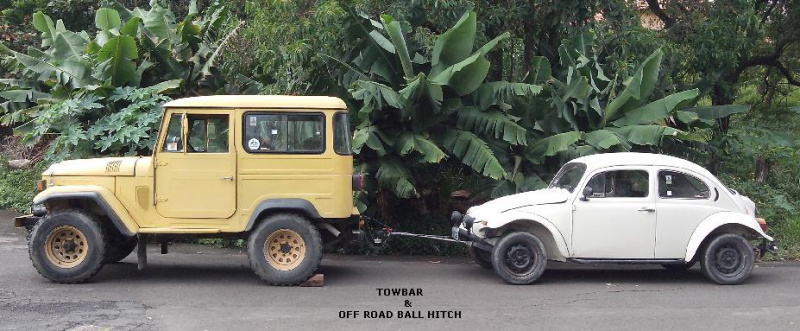

CAMBÃO DE REBOQUE - FEITO EM CASA
https://youtu.be/BwdpNacHM3w
Altair. este cambão que você fez está ótimo e certamente é de grande ajuda num reboque de emergência. Bom trabalho!
Meu outro JIPÃO BAND era capota de aço e uma vez resolvi levá-lo à oficina usando o cambão, que sempre usei para rebocar meu VW-BAJA ou o Buggy-Gaiola para a Serra da Canastra e outros lugares. O cambão é bem feito e desempenhou bem a sua função. Porém eu fiquei numa situação espinhosa. Usei uma caminhonete Hilux 1998, diesel para tracionar o JIPÃO e no plano foi tudo relativamente bem. Logo a estrada começou um declive de 1,5 Km e aí fiquei muito preocupado. Desci em segunda marcha e rodando a 30-40 Km/h e senti o JIPÃO de quase duas toneladas empurrando a Hilux devagar. Fui usando o breque com muita cautela e dando passagem para a fila de carros atrás de mim. Quando terminou a descida respirei aliviado e fiz mais 8 Km no plano até chegar na oficina. Nunca mais tive coragem de usar o cambão no JIPÃO na descida, mas no plano acho que vai muito bem. Como eu moro numa montanha o cambão só é usado para rebocar o Buggy-Gaiola ( o BAJA está com meu irmão), porém se eu morasse num local plano poderia usar o cambão para rebocar o JIPÃO com muita liberalidade. O pessoal que tem trailer usa munheca com freio inercial quando o peso do trailer supera 750 Kg (a maioria deles) e parece que na descida ajuda bem. Nos nossos JIPÕES o uso deste dispositivo seria impraticável. Como a Hilux tem peso semelhante ao JIPÃO achei que ficou muito desproporcional e perigoso a caminhonete "segurar" o JIPÃO numa descida.

O VW-BAJA (700 Kg) foi levado pelo JIPÃO para Serra da Canastra (450 Km) usando cambão e luzes sinalizadoras. OK!
O Buggy-Gaiola (450 Kg) foi levado pela Hilux para a Serra da Canastra usando cambão e luzes sinalizadoras. OK!
Salve capitão,
muito grato pelo relato. Esse seu cambão não necessita de motorista no rebocado né!
Bem sofisticado.
