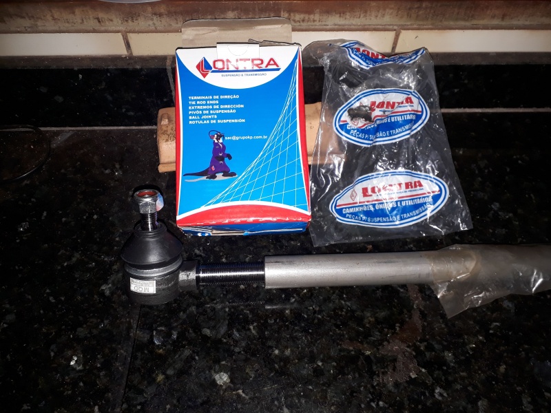

Substituição do terminal com Castanha.
Esse UP já estava no projeto e chegou a vez dele.
Fizemos a substituição do terminal de direção que usa castanha de regulagem por um terminal simples.
Esse trabalho segundo o mecânico foi muito simples.
Preferi usar a barra de direção da band, porém alguns centímetros maiores que a barra lateral que vai no pitmam.
O único serviço do mecânico foi furar o pitman, claro que não é furos simples, deve ser cônico para fixar o terminal comum.
Anexo 572407
Anexo 572411
Boa noite Altair espero que esteja tudo bem com você.
Tenho acompanhado as mudanças da tua band. Confesso que ficou um espetáculo.
Pode me explicar como ficou a colocação do terminal simples, ocorre algum atraso no esterçamento do volante por conta do momento da ponta do terminal ? Tenha vontade de fazer na Fênix, mas fico com essa dúvida. Será que pode informar o que mudou?
