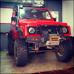

    Vou apresentar a VTR.

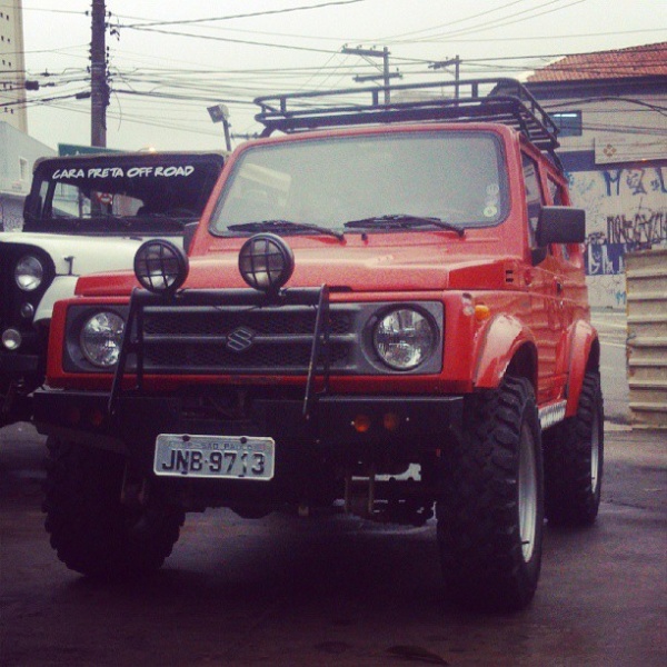

    Quando eu comprei.

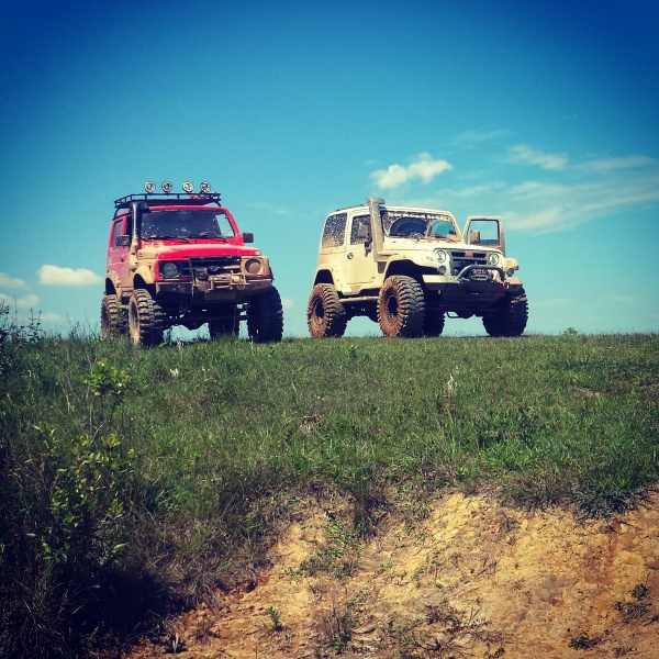

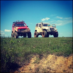

    Agora com as modificações atuais.
    Suzuki Samurai "BichoGrilo"-img_20170202_161943_162.jpg Suzuki Samurai "BichoGrilo"-img_20161219_154204.jpg Suzuki Samurai "BichoGrilo"-img_20170204_205316_818.jpg
    Suzuki Samurai 1995
    Motor original 1.3
    Pneus 32"
    Guincho Elétrico 9000lbs
    X-Crawler 4.16
    Bloqueio Traseiro Lock-Right (Spartan)
    Spoado
    Rodas com Off-Set negativo
    Espaçador
    Snorkel (OGZ)
    Castrioto
    12/08/2013
    Campinápolis/MT
    685
    Ficou bacana demais
    Ranger XLT 2.8 2004/5
    Citação Postado originalmente por Junior84 Ver Post
    Ficou bacana demais
    Valeu.
    Mês que vem vou continuar os Upgrades.
    Direção hidráulica do Opala
    Redução 6.5
    Eixos forjados
    Pneus 33"
    Jumelos revolver
    Amortecedores com maior curso.
    Assim que terminar eu posto aqui como ficou.

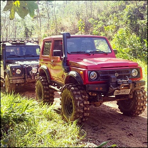

    Pneus novos 34" 12.5 Aro 15. Modelo Katrina

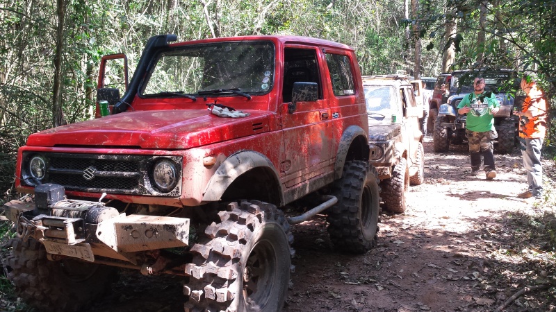

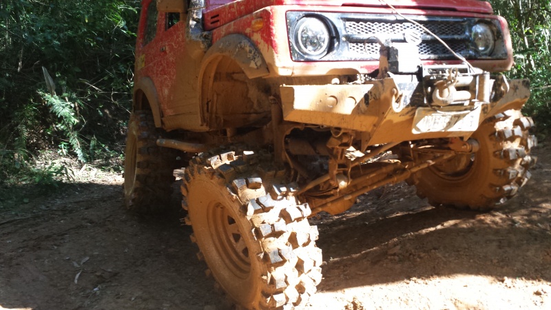

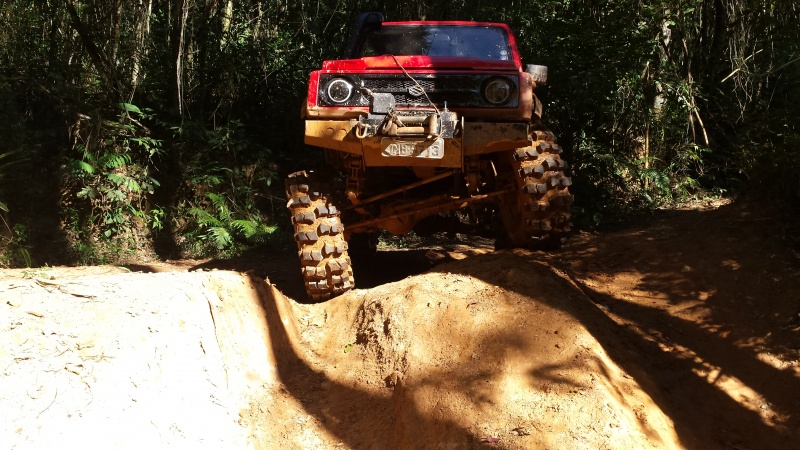

    Agora testando as novas configurações na Trilha.
    Suzuki Samurai "BichoGrilo"-19990235_1511159692240536_6874070866508199371_n.jpg

    Meu amigo gostaria muito de deixar o meu assim queria saber qual diferencial vc adaptou no seu ??e no motor ainda é o original se for quais modificações vc fez nele
    Citação Postado originalmente por Wilker Farias Ver Post
    Opa, blz?
    Então cara.
    Meu Samurai não tem nada de outro carro, é tudo de Samurai mesmo. (Menos a Direção hidráulica)
    Os eixos são assim: Carcaças originais reforçadas, semi-eixos forjados (Importei lá da Gringa). O vão livre ficou espetacular, pq a bola do diferencial do Samurai é bem pequena.
    Motor: Motor Original
    Caixa de Redução com Engrenagens reduzidas TrailGear 6.5
    Pneus: Modelo Katrina 34"
    O Samurai ficou mto bom na Trilha, o motor quase não trabalha, devido a redução 6.5.
    Pras Trilhas aqui de São Paulo, que em sua maioria é de Lama e erosão, ficou bem forte.
    Pra deslocamento em Estrada é 80km/h no máximo, devido ao tamanho dos pneus e a redução.
    Cada caso é um caso né. Esse projeto que fiz no meu Samurai me atende mto bem.

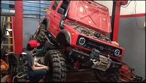

    Voltando com as Modificações.
    Agora coloquei:
    Jumelos Articulados
    Calço de Carroceria 5cm
    Amortecedores Longos.

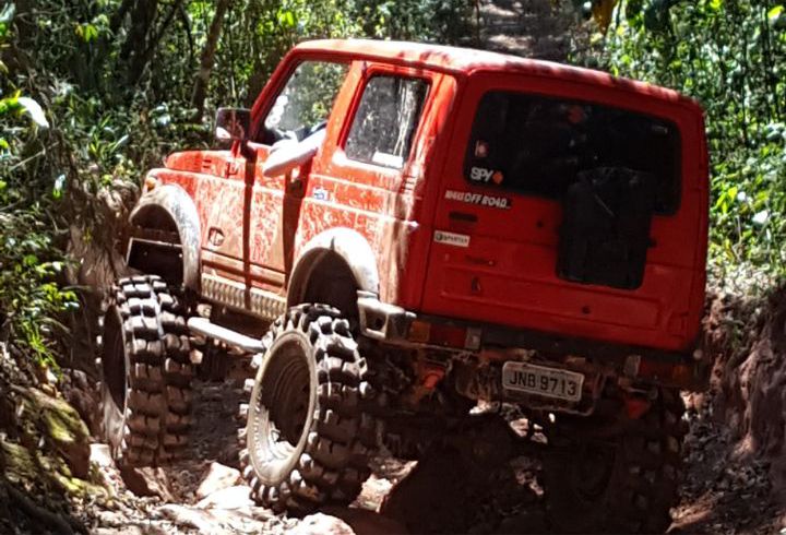

    Segue abaixo algumas fotos e um Vídeo da Modificação.
