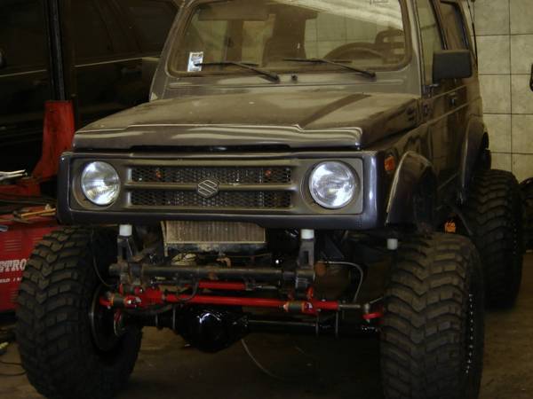

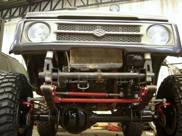

Há um bom tempo venho adiando abrir um tópico aqui no "Frota 4x4" e só agora - e atendendo a pedidos - sobrou um tempinho pra reunir fotos e escrever um pouco.

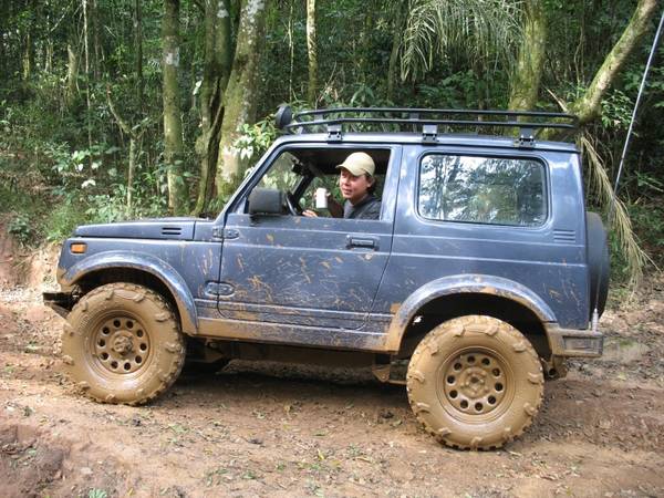

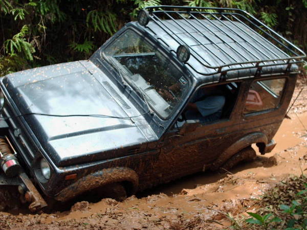

Estou com esse Samurai desde 2004 e quando o comprei ele estava original. Logo em seguida substituí os pneus pelos GENINHO 1001, medida 225/75 R15.

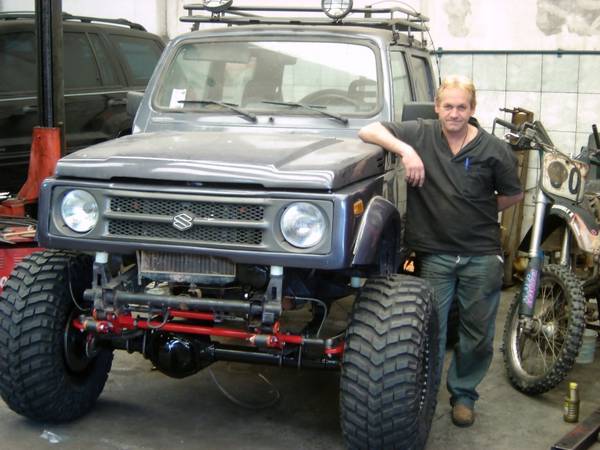

Com sapatos novos o desempenho melhorou muito na lama, mas os pneus raspavam muito na caixa de rodas e assim instalei um jogo de calços de carroceria da RC 4x4.

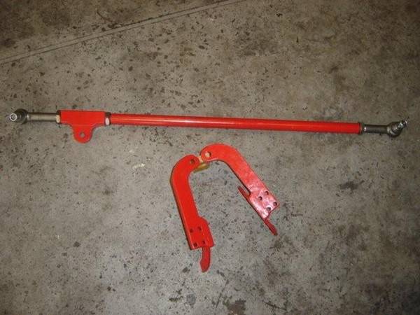

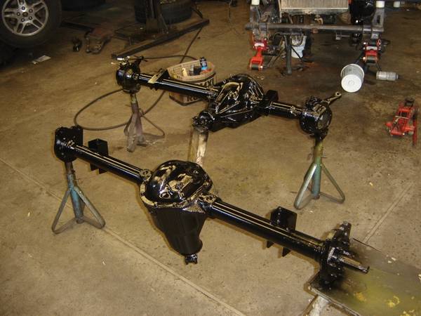

Após literalmente moer as engrenagens da t-case, o Chocolate ganhou um jogo de engrenagens 4.16, melhorando muito o desempenho na cidade e nas trilhas.
Com a nova relação na transferência instalei também uma nova travessa reforçada na t-case, o protetor de tanque de combustível e o bagageiro de teto - tudo da RC 4x4.

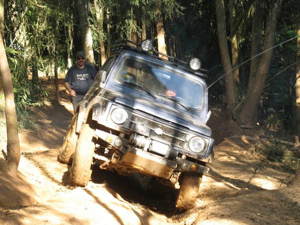

Devido a problemas no alternador original, instalei um Bosch 90 A. Pouco depois, já que troquei o alternador, instalei um novo parachoque dianteiro com base para guincho e já que tinha uma base para guincho coloquei um HDW 9000G .
