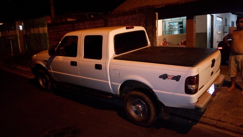

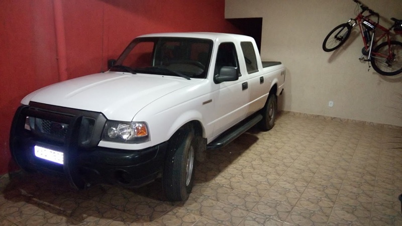

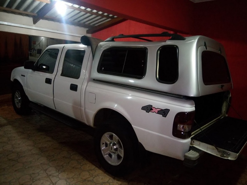

    Umas fotos de quando comprei ate hoje.
    Troquei as rodas quinze de ferro por liga 16 nessa foto que tem esse carrinho vermelho ai do lado ela estava colocando filme e a central multimídia rsrsrs e o farol tirei pra arrumar estava quebrado.
    essa capota de fibra era da minha antiga ranger mais acabei vendendo minha esposa nao gosta eu acho chique ia fica lindona branca.

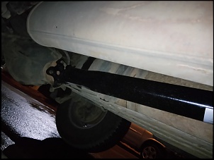

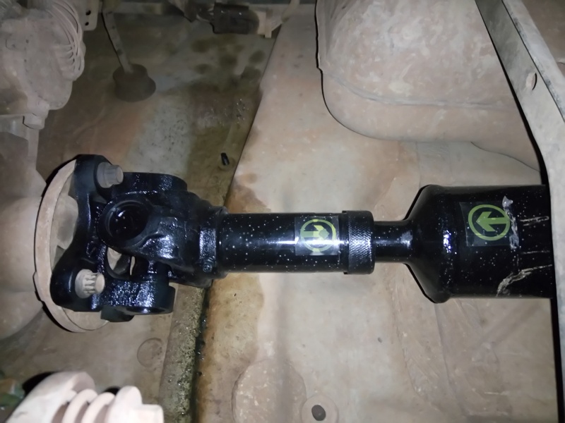

    Onde comprou o cardã e quanto pagou?

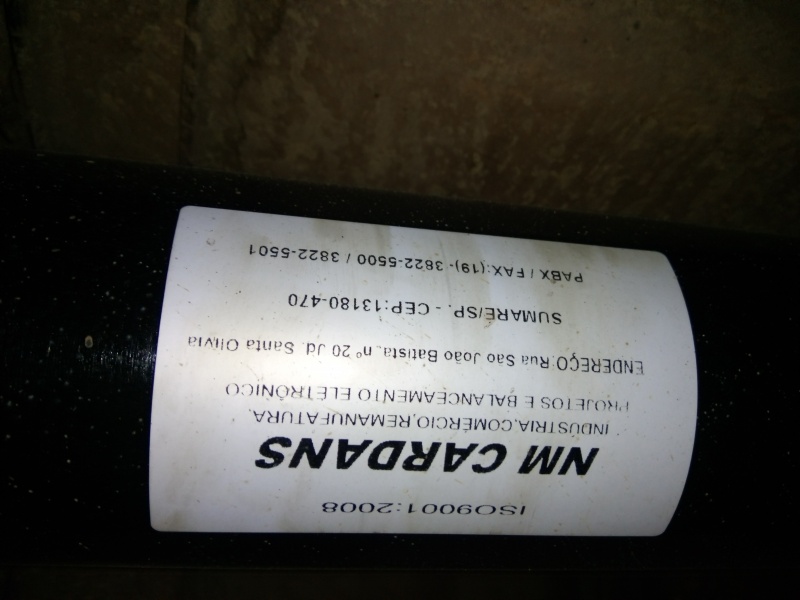

    Obrigado JRoberto, a capota infelizmente me desfiz dela, vou equipar com santo Antônio pra usar mais pra carga, mudar um pouco o estilo, essa capota era da minha antiga Ranger.
    O cardan eu coloquei na NM cardans fica em Sumaré mais é nas margens da rodovia Anhanguera próximo do entroncamento com a rodovia Dom Pedro 1 ficou 770 rs com tudo novo.
    Olha que fui em outros lugares e me pediram em torno de 1.800 rs.

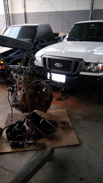

    Bom dia pessoal ontem fui em um mecânico depois de muito pesquisar e tirar informações de Rangeiros aqui.
    Preciso fazer as seguintes manutenções:
    Retirar a caixa de distribuição, devido a um serviço mal feito mão sei por quem , quebrou a carcaça onde vai fixado o parafuso do suporte do ar condicionado peça nova aqui original 4.000,00 rs, tentar recuperar , aproveitar para trocar o selo de água do motor que vai na bomba de óleo "prevenção".
    Está fazendo barulho de corrente de comando, já ver o que pode ser feito para eliminar o defeito.
    Limpar o sistema de arrefecimento radiador e colocar aditivo.
    Esse mecânico me cobrou 3.000.00 rs de mão de obra muito bom o mecânico a oficina é impecável, mais vou procurar outro, achei caro.

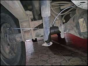

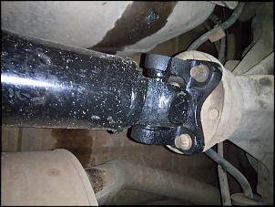

    Atualizando pessoal
    Lavei ela e colocando as fotos do cardan novo ficou muito bom silenciosa rsrsrs

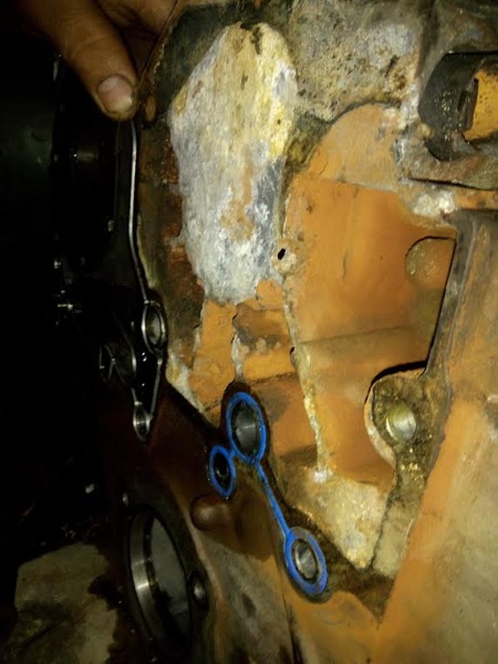

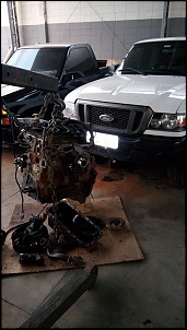

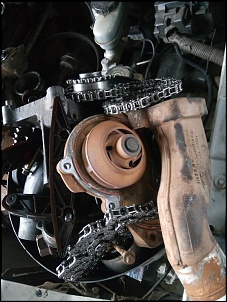

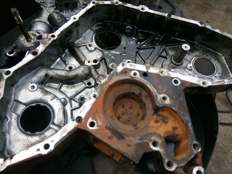

    Minha segunda Ranger, primeira  a diesel e 4x4.-man4.jpgMinha segunda Ranger, primeira  a diesel e 4x4.-man6.jpgMinha segunda Ranger, primeira  a diesel e 4x4.-man.jpgMinha segunda Ranger, primeira  a diesel e 4x4.-man1.jpgMinha segunda Ranger, primeira  a diesel e 4x4.-man2.jpg
    Boa tarde pessoal minha ranger foi pra oficina chegando em casa vi que estava vazando agua e chamei o mecânico porque vazava bastante levamos para oficina e ele constatou um furo na caixa de distribuição ainda nao sei se terei a grana pra fazer o serviço tem que trocar os selos corrente de comando bomba dagua e mais algumas coisas vai ficar caro pra dana.
    Mais ou menos cinco conto só de pecas economizando um pouco claro fora a M.O. do mecânico.
