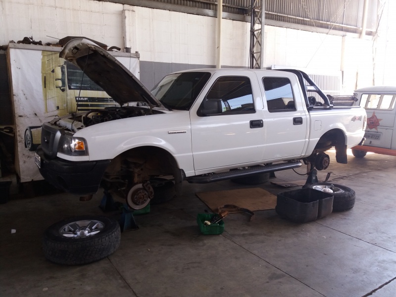

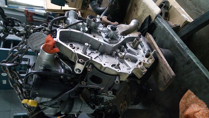

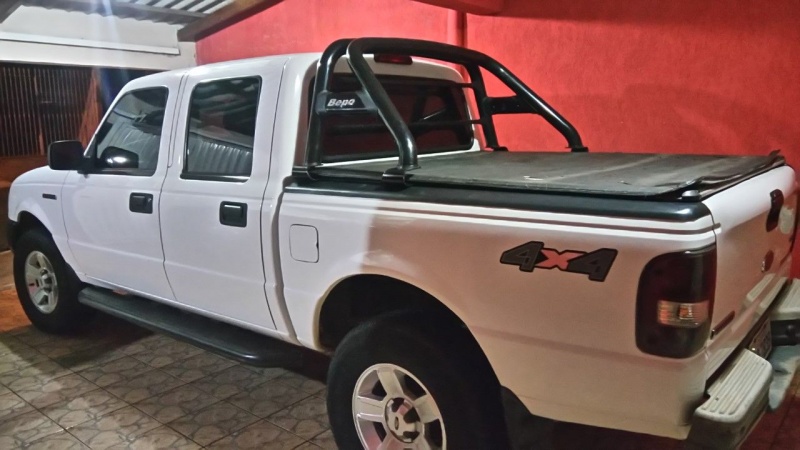

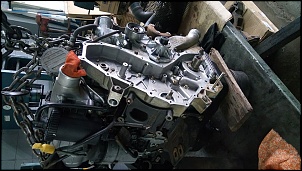

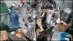

    Minha segunda Ranger, primeira  a diesel e 4x4.-29.jpgMinha segunda Ranger, primeira  a diesel e 4x4.-26.jpgMinha segunda Ranger, primeira  a diesel e 4x4.-33.jpgMinha segunda Ranger, primeira  a diesel e 4x4.-27.jpg

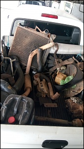

    Pessoal segue mais algumas fotos mais a grana ainda ta curta e não deu pra comprar as peças já cotei e tenho onde comprar, tá osso ficar sem a danada.

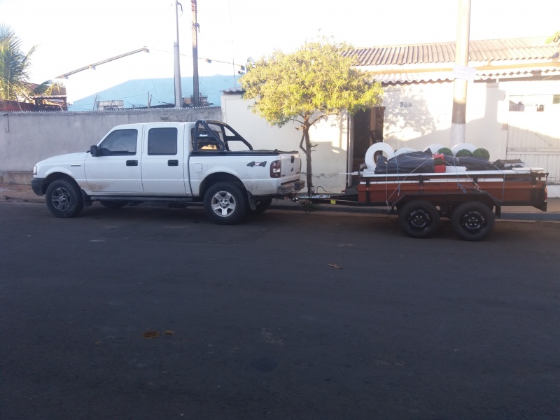

    Minha segunda Ranger, primeira  a diesel e 4x4.-st.jpg Ai está o novo presentinho da Ranger depois da mecânica pronta um santo antônio pra alegrar o rombo no bolso, mais agora é só alegria com o motorzão.

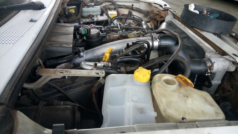

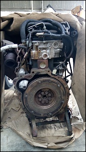

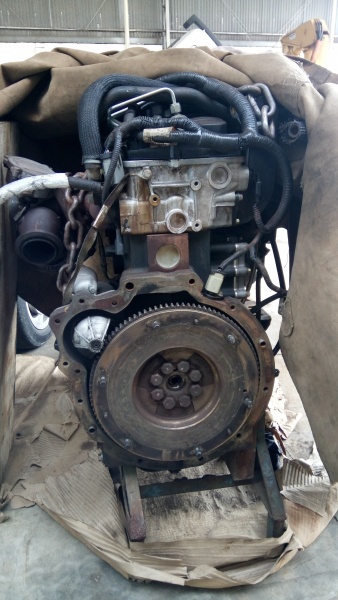

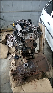

    Minha segunda Ranger, primeira  a diesel e 4x4.-dsc_1939.jpgMinha segunda Ranger, primeira  a diesel e 4x4.-dsc_1934.jpgMinha segunda Ranger, primeira  a diesel e 4x4.-dsc_1938.jpgMinha segunda Ranger, primeira  a diesel e 4x4.-dsc_1904.jpgMinha segunda Ranger, primeira  a diesel e 4x4.-dsc_1932.jpg
    Fala pessoal segue atualização dos trampos depois de muito tempo.

    Minha segunda Ranger, primeira  a diesel e 4x4.-dsc_1944.jpgMinha segunda Ranger, primeira  a diesel e 4x4.-dsc_1947.jpgMinha segunda Ranger, primeira  a diesel e 4x4.-dsc_1949.jpg

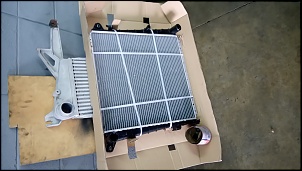

    Esse kit Takao veio errado troquei por original MWM nao ia arriscar depois de tanto gasto Foi o radiador e reservatorio novos bomba dagua e válvula termostática os selos tudo novo.

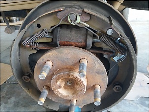

    Minha segunda Ranger, primeira  a diesel e 4x4.-20170307_110641.jpgMinha segunda Ranger, primeira  a diesel e 4x4.-20170307_110806.jpgMinha segunda Ranger, primeira  a diesel e 4x4.-20170307_110922.jpgMinha segunda Ranger, primeira  a diesel e 4x4.-img-20170307-wa0006.jpgMinha segunda Ranger, primeira  a diesel e 4x4.-img-20170307-wa0007.jpgMinha segunda Ranger, primeira  a diesel e 4x4.-img-20170307-wa0021.jpg

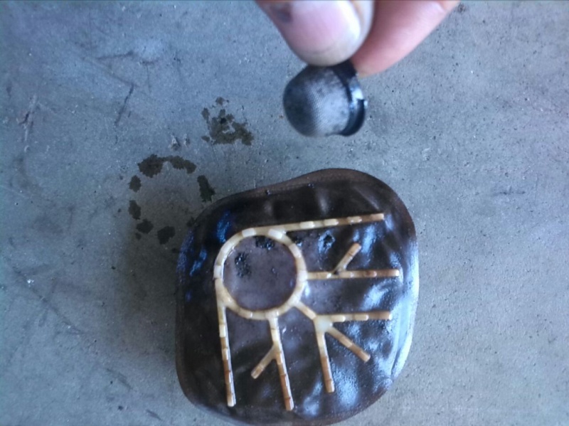

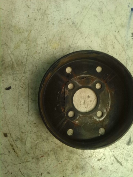

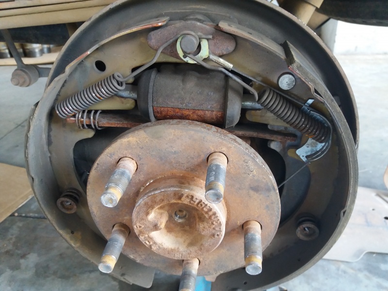

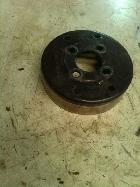

    Fiz o freio aproveitei troquei o arrefecimento depois de 15 mil km da primeira manutencao pra tirar o resto da ferrugem tiramos o tanque pra fazer limpeza e trocou o pre filtro tudo isso porque quebrou a polia da viscosa.
