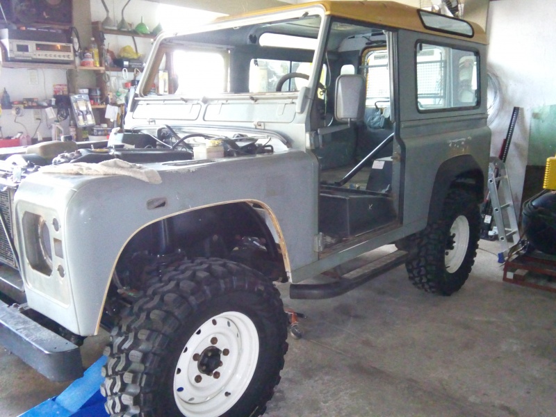

Pessoal, cilindro auxiliar novo, mangote novo, disco era o que estava nele, platô é novo, rolamento novo, garfo e buchas novas e o Defender não andou, ou melhor, andou até demais, mesmo com o pé na embreagem ele anda, ligado não engata as marchas, desligado engata tudo normal, cilindro regulado... O que pode ser? Disco não está bom? A caixa já está fora novamente, amanha vai ser trocado o disco e no final de semana eu vou pra cidade onde ele está ajudar a colocar a caixa, em breve fotos.

E aí Titanium, ficou bonito o ronco, ainda não está rodando pois não deu embreagem, ficou sem engatar as marchas, mas a caixa já esta fora e foi medido o disco que estava nele e um novo que nunca foi montado, tem 4mm de diferença e uma folga na haste do cilindro mestre, até sexta vai estar tudo ok para montar no sábado e fazer um teste.

Mecânica 90% pronta, motor funcionando, embreagem funcionando, o problema na embreagem era o disco e plato de marca diferente, aí foi trocado e ficou 100%. Foto dessa semana com tudo montado.
Anexo 513811
