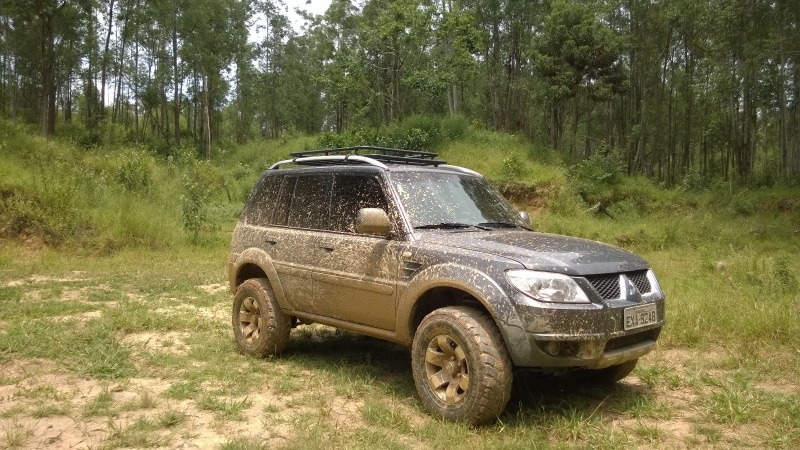

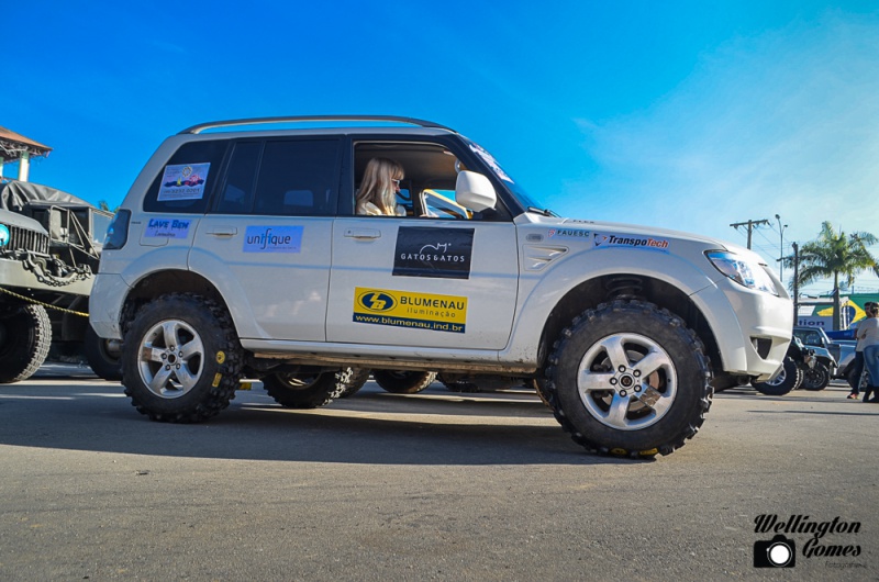

    Parabéns pela Tr4 Eduardo Junq, tenho uma 2011 com Lift 2" e pneus mamutes 225/70/16...Pajero TR4 2013 - Cinzenta-dsc_8319.jpg
    TOM FLORIPA
    PAJERO IO 1.8 4X4 MT - 2000/ PROTEÇÕES INFERIORES /SNORKEL OGZ / LIFT 2 E 3" / PNEUS 235/70/R16 M/T.

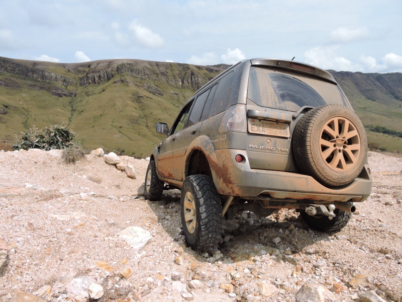

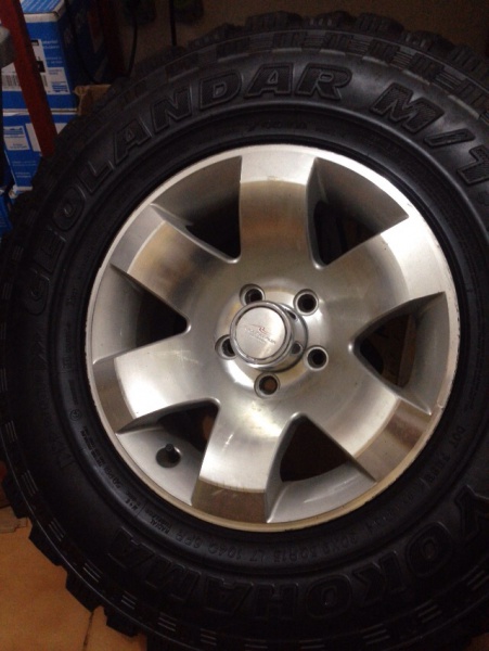

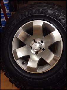

    Novas rodas e pneus
    A Cinzenta ganhou semana passada novas rodas e pneus....
    As rodas são Scorro S150 aro 15", offset 0 montadas com pneus Yokohama Geolandar MT 30x9,5 r15.
    Miniaturas de Anexos Miniaturas de Anexos Pajero TR4 2013 - Cinzenta-img-20150831-wa0005.jpg   Pajero TR4 2013 - Cinzenta-img-20150905-wa0013.jpg

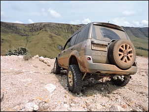

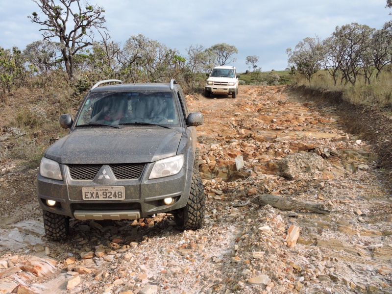

    Mais fotos com as rodas e pneus montados, e passeio na Canastra final de semana!
    Miniaturas de Anexos Miniaturas de Anexos Pajero TR4 2013 - Cinzenta-2015-09-08-18.03.01.png   Pajero TR4 2013 - Cinzenta-img-20150912-wa0007.jpg   Pajero TR4 2013 - Cinzenta-img-20150912-wa0011.jpg   Pajero TR4 2013 - Cinzenta-img-20150912-wa0004.jpg

    Citação Postado originalmente por Ronderson Ver Post
    Olá Eduardo tudo bem? Oq achou dos pneus até agora? Usa bastante no asfalto? E a chuva? Pois barro ele deve ser top rs.
    Pegou em algum lugar o pneu ou com o lift foi de boa?
    Abs.
    Boa noite Ronderson,
    Com lift de 2" ainda pegou um pouco no suporte dos para barros dianteiros... Usar os parabarros, sem chance!
    Tive que levar em um funileiro para ele "dobrar" aquela parte ali... é imperceptivel o trabalho que foi feito!
    Quanto aos pneus, sao TOP, mas o preço inviabiliza o uso deles. Hoje custam mais de 900 dilmas cada... No asfalto ronca muito.. a 110km/h tem que gritar dentro da Tr4 pra conseguir conversar.. kkk ... mas freiam super bem, escoamento de agua tambem é otimo!
    O proximo jogo devo experimentar o Dunlop MT1 ou partir para 31" ... kkkkkkkk

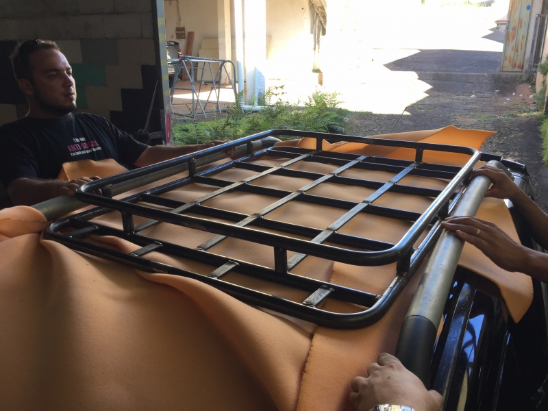

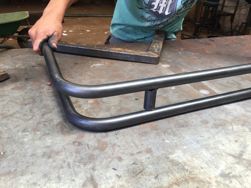

    Bagageiro de teto
    Faz tempo que eu não atualizo nada aqui... nesse período algumas coisas aconteceram com a Tr4.. vamos lá
    Seguindo as dicas de alguns amigos, vendo desenhos e fotos na net e com um serralheiro amigo, fiz um bagageiro de teto pra Tr4. Na verdade aproveitamos o trampo e fizemos 2, sendo um pra tr4 2009 de um amigo e outro pra minha.
    Deu trabalho mas achei o resultado super satisfatório, e ainda pude escolher os materiais da minha preferencia (tubos de boa espessura).
    Deixei reservado suporte pra barra de led na frente, atrás e antena de rádio.
    Fotooos!
    Esses pneus pegaram balanceamento?
    Respondendo pelo Tom: Nenhum ressolado fica 100% balanceamento.. eh pra rodar a 80 km/h e olhe lá.. .rs
