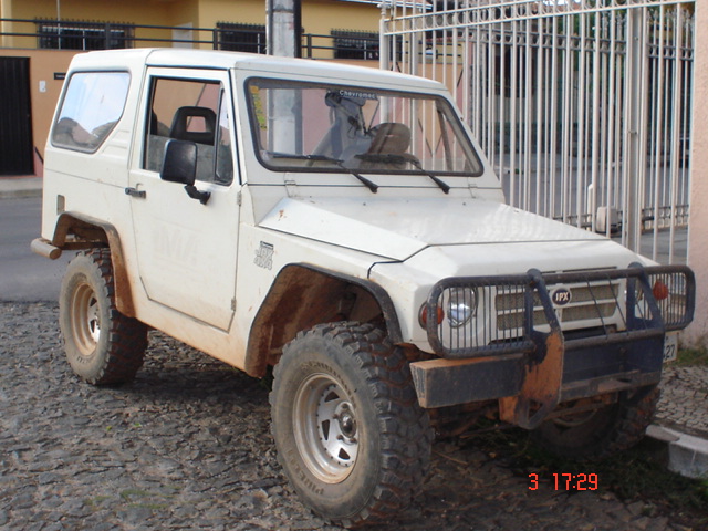

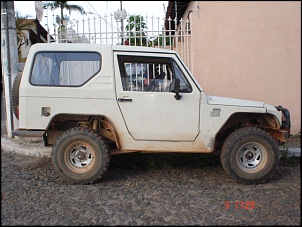

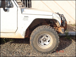

    Meus amigos depois de muito ensaiar, eis aí o J ´´Encardido``.
    Encardido pois ele chegou assim; nem branco e nem bege.
    Ficha técnica:
    JPX/Montez STD
    Ano: 1996
    Cor: Bege (por isso encardido)
    Motor: AP 2000 carburado
    Caixas Peugeot(originais)
    Diferencias(originais, por enquanto)
    Rodas aro 15
    Freios a disco na traseira (pinças de Tempra)
    Pneus 235/75 15 cross (recapados p/ guidalli)
    Ar condicionado (estamos montando)
    Agora ele já está rodando, estou juntando algumas latinhas para ir colocando os acessórios pois ele é peladão. 8)
    Miniaturas de Anexos Miniaturas de Anexos -dsc00754_975.jpg   -dsc00746_646.jpg   -jpx_007_192.jpg   -jpx_004_529.jpg   -jpx_003_208.jpg

    Dá uma olhada no meu album e vc vai ver a flange que foi feita p/ usar a cx original.R$2500 foi o preço q paguei p/ essa adaptação.Acho caro,pois tenho visto o pessoal vender caixas c/ flange por 2500/3000.
    Quanto ao desempenho acho bom p/ trilhas pois o motor AP não cala, mas na estrada c/ os meus pneus não passa de 100 e nas subidas é igual a caro 1.0(tome reduzida).Estou ajustando a carburação mas acho q não vai mudar muito não. Eu vi alguns tópicos seu e acho q um V6 ou 4.1 podem ficar melhor[até vi um v6 em um ferro velho em Bh(R$3000 s/ nada)] tem q perguntar a quem possui.Tenho um conhecido que tem um J c/ AP 2000 carb. c/ cabeçote rebaixado e comando de valvula do GTS e é bem mais experto q o meu.Se precisar de algo, estou p/aí.[ ].

    Foi +/- R$ 2500 pela a flange e pelo serviço,pois qdo tratei era isso, depois entrou um tanto de coisa(ar,freio,protetor...) e foi tudo p/r$5000....
    Não pensei em injeção ainda($$$$$).Tenho bastante acessoriosp/ colocar e uma Rural p/ restaurar.
