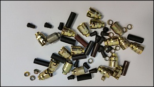

    Esses itens chegaram essa semana para finalizar o projeto; são os conectores Douglas, machos e fêmeas, à prova d'água; as plaquetas de identificação em latão e seus respectivos arrebites de latão e uma lona de cobertura fabricada sob encomenda pelo Luiz do www.militarizandomeujeep.com.br
    Os reboques M100 podem ter diferentes fabricantes. O meu foi fabricado pela empresa Dunbar Kapple Inc., da cidade de Geneve, estado de Ilinois, nos USA. Assim, encomendei as plaquetas referentes do fabricante original. Agora falta somente pinar os números do registro do reboque. Ainda não fiz isso, porque acho melhor deixar para hora de documentá-lo.
    Lembrando que o reboque está pronto. Aguardando somente pela instalação desses itens.
    Quanto as fotos finais ... vou fazer e postar em breve.

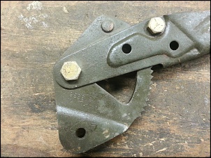

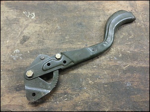

    Alavanca do freio de mão completa NOS.

    Miniaturas de Anexos Miniaturas de Anexos -shift-hand-bracke-1.jpg   -shift-hand-bracke-2.jpg

    Eu procurei os arrebites de latão em muitos locais e não encontrei. Liguei para diversas fábricas e todos me desencorajaram. Foi então que os pedi para o John Bizal e aí foi fácil. A medida exata deles é 9/64" x 3/16" e são de latão. Dependendo do modelo e ano do reboque, existe diferença no modo de fixação das plaquetas. O meu reboque é 1951 e as plaquetas originais ou que sobrou delas eram de latão e fixadas com rebites, também de latão.

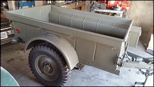

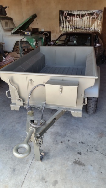

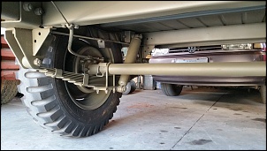

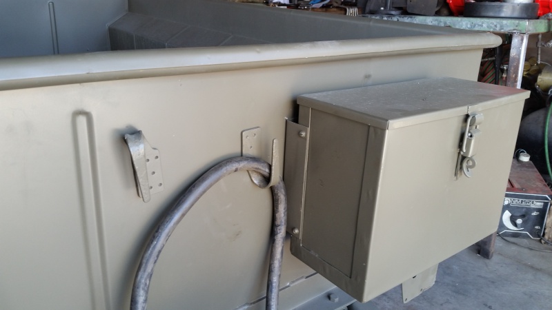

    Agora quase pronta e empoeirada. Detalhe da caixa para acomodar o cabo inter veicular e etc.
    O reboque foi pintado com tinta Duco e cor foi uma reprodução exata dos refletores vermelhos importados dos USA.
    Uma rápida pesquisa na internet, revelou que existem diversos tons de verde para as viaturas militares americanas pós 2 guerra. Eu segui exatamente uma dessas tonalidades. Aliás, ficou perfeito com o tom da lona.
