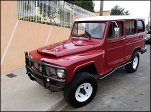

    Gostei muito da aparencia da minha. Ano 1972. Gostaria de mudar a cor para algo assim vermelho com detalhes pretos (exceto pelo branco gostei muito dessa)-unnamed-1-.jpg, mas as perfumarias ficarão por último; o foco é funcionalidade, afinal de contas o importante é não ficar agarrado no mato (se acontecer, tem que sair )

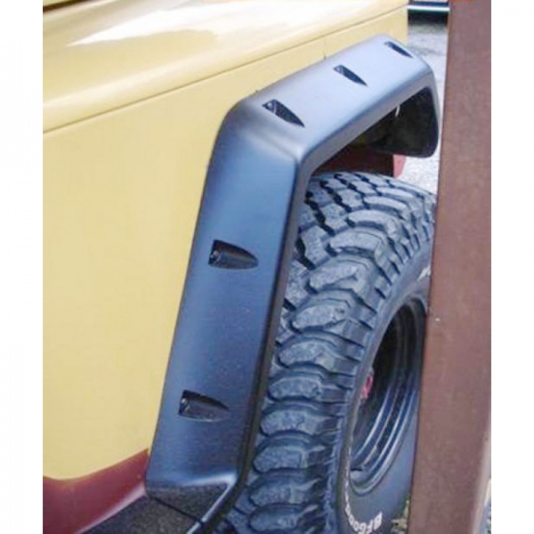

    Quando tiver aprimorado a técnica devo instalar ainda para-choque de impulsão (proteger faróis e frete), bagageiro, escada e protetor de parabrisa, faróis auxiliares no alto e Alargador de Paralamas Modelo Americano para Rural-c_3-1-.jpg..
