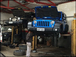

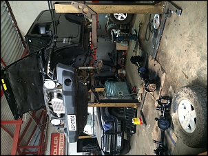

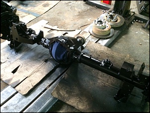

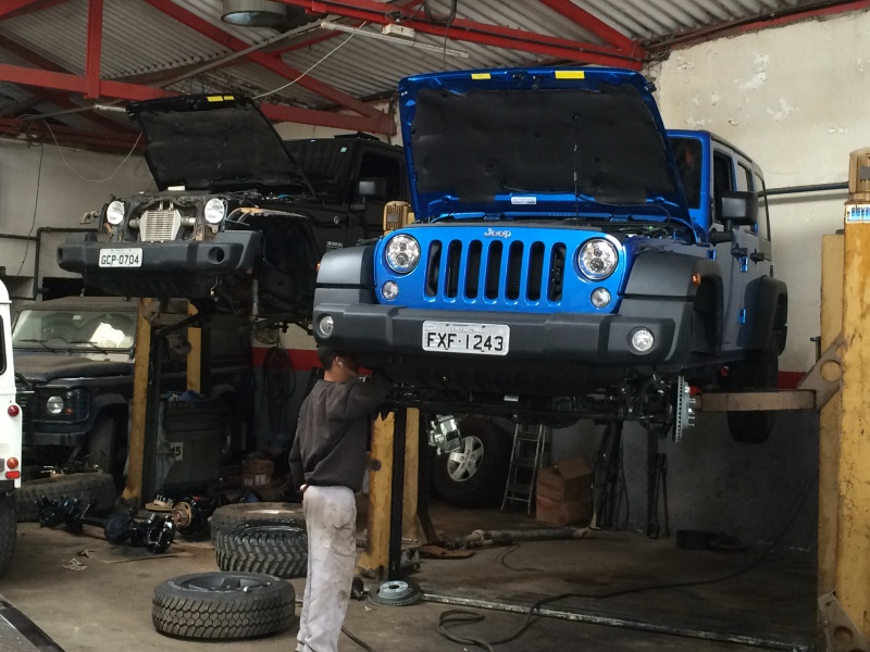

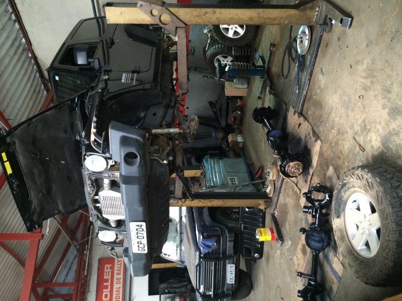

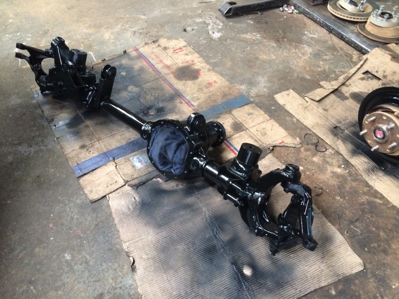

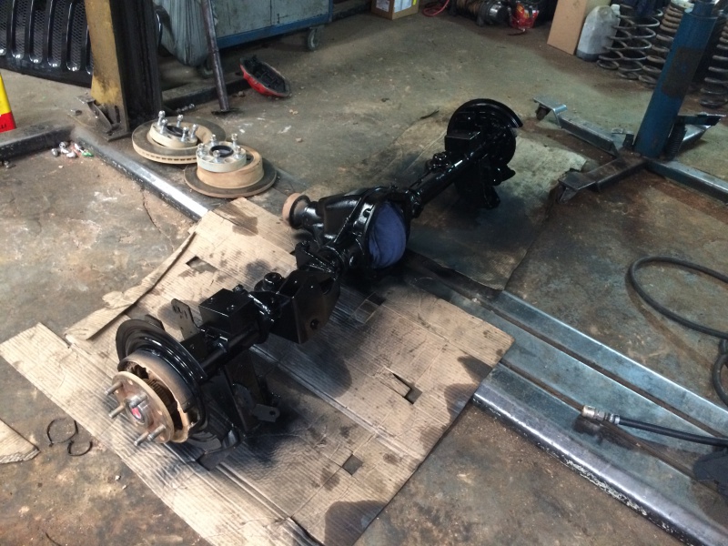

    Quinta-feira dei um pulinho já na oficina, para ver como estava andando a desmontagem de eixos do Minihulk, para depois irem para o Viagra.
    Segue fotos:
    Wrangler Unlimited (JK) 2015 - "Viagra"-img_7404.jpgWrangler Unlimited (JK) 2015 - "Viagra"-img_7397.jpgWrangler Unlimited (JK) 2015 - "Viagra"-img_7402.jpgWrangler Unlimited (JK) 2015 - "Viagra"-img_7398.jpg
    Amanha pela manha, ja interno o Viagra, pra começar o Swap!

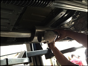

    Demorei um pouco pra voltar a postar aqui, pois o Swap demorou um pouco mais do que o esperado, e junto entrou as ferias de final de ano....
    Viagra ja rodando, foi feito o Swap:
    - Eixos do MiniHulk (agora pintados)
    - RCV dianteiro
    - sPod
    - Fenders cortados
    - "Y" do escape
    - farois auxiliares traseiro (Rigid Industries)
    - Bomba hidraulica (VAP)...e por ai vai.
    Segue fotos:

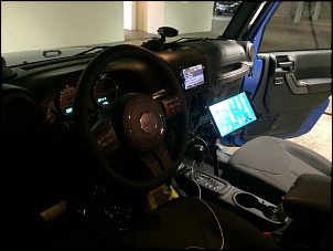

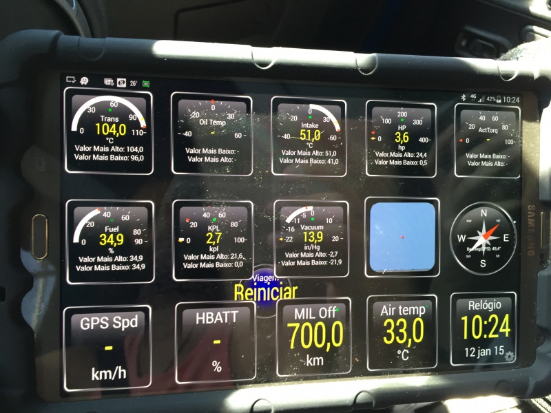

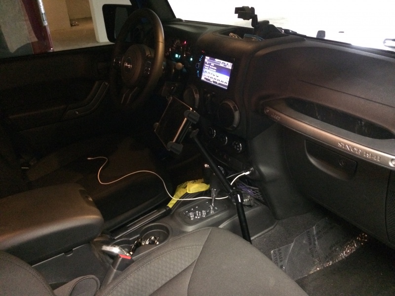

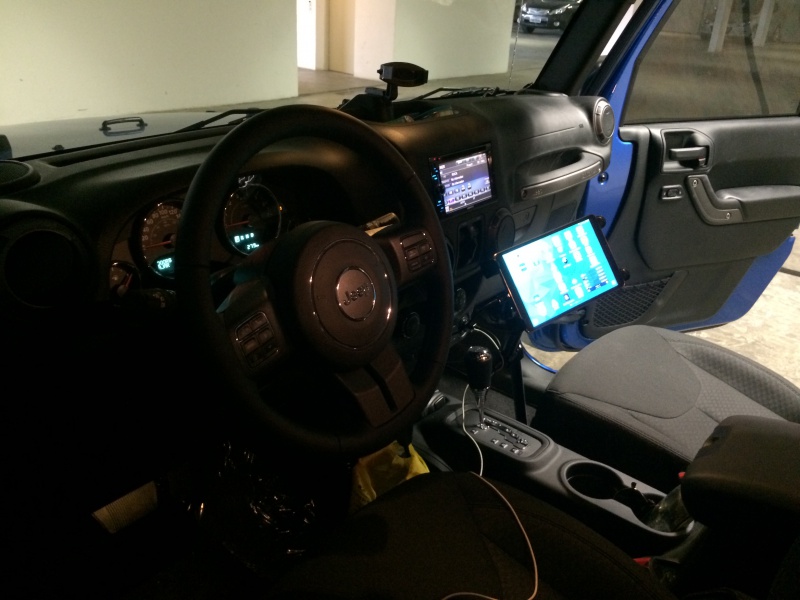

    Ai pensando no jeep para Trilhas e Expedicao.
    Queria monitorar tudo o que acontece no jeep, e tambem ter acesso a internet, Waze, Google o que precisar...
    Comprei um Tablet 7" Android, e instalei o TorquePro.
    TorquePro, é um app para android, que le tudo o que o OBD2 tem acesso. e vc escolhe o que quer saber, com que tamamho de "gauge" e quantos quiserem! Ajuda a acompanhar pressao e temperatura de oleo, cambio, velocidade, temperatura ar, bateria, combustivel, turbo, km rodados, torque, cavalos, e por ai vai...
    E tambem muito bom ter um Waze grandao na tela, e qualquer outra coisa que um tablet tiver acesso...

    PC, primeiro parabéns pelo típico e também por sua nova aquisição. Viu acompanhar de perto, tanto que já vi essa ideia e gostei muito, comprei hoje o obd2 e amanhã vou comprar um tablet. Agora fiquei intrigado com seu suporte, vice poderia mostrar melhor ele ou mesmo já colocar onde comprou?

    Citação Postado originalmente por apicolis Ver Post
    Fala Apicolis!
    Primeiramente, Obrigado! Vou seguir agora com calma, pra fazer do meu jeito....sem ficar afobado e depois me arrepender de algo.
    Sobre o Suporte, comprei na amazon, nao sei se vende aqui. Ele se fixa no parafuso de prender o banco no piso do JKU. Muito bem fixo e móvel, pode deixar ele como quiser.
    Segue link:
    http://www.amazon.com/gp/product/B00...?ie=UTF8&psc=1
    Jaja tem mais!!
    Abss
    PC

    Gostei da iria do tablet! Como liga ele na central do carro? Esse OBD2 o que seria?
    Lucas Falcão
    O|||||||O
    Usuário Avatar de pcrescenti
    24/01/2011
    292
    Citação Postado originalmente por samucace Ver Post
    Fala Samucace.
    Ele se comunica via bluetooth ou wifi. É um dispositivo OBD2 (chamado EML327) que fica plugado no OBD2, que o tablet se conecta via bluetooth ou wifi nele.
    Segue link
    http://lista.mercadolivre.com.br/sca...bdii-bluetooth
    o meu é o maior pretinho, nao o azul curto

    Pô Pedro... que trampo essa transfusão heim...
    Curti foi a idéia de já trocar os eixos.....kkkk, facilitou bastante...
    Wrangler JKU > SL 3" TR /JKS / E-Locker / Zeon 12k / Bilsten / Mickey Thompson 35"/ e verão sem capota...
    24/01/2011
    292
    Citação Postado originalmente por Paulo_CW Ver Post
    ja estavam reforcados, nao tem como nao aproiveitar isso...seria gastos a mais...

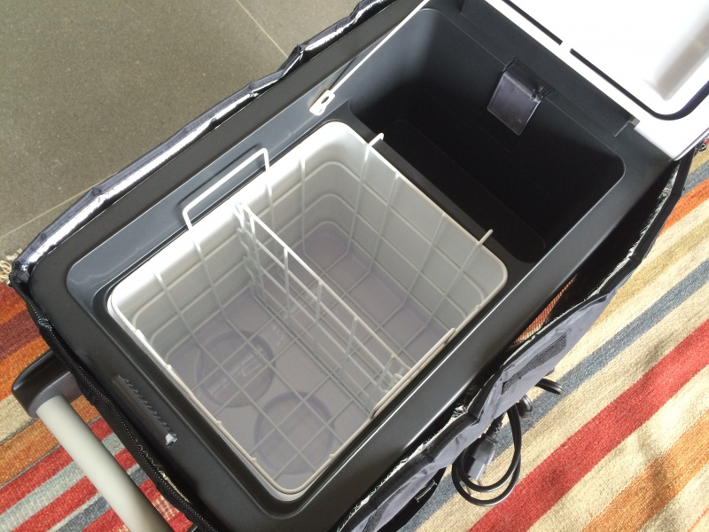

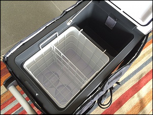

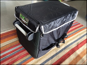

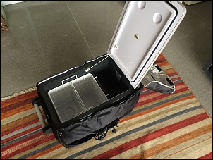

    Geladeira na mão!!
    Peguei a IronMan 40L. MUITO BOA! gela incrivelmente rapido, cabe MUITA coisa dentro!! Quadrivolt 12v - 24v - 110v - 220v
    Falta agora a viagem longa pra usar ela apropriadamente!
    Ja usei na sala com cerveja, na piscina, e até quando acabou a luz no prédio, e só tinha tomada de emergência no hall de elevador, HAHAHA
    Segue fotos:
