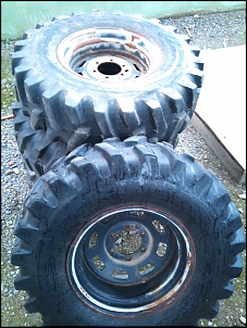

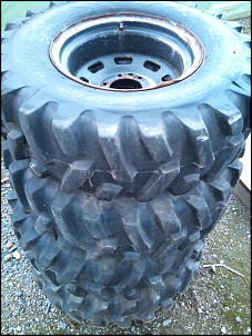

    Esse ano ainda irei apenas arrumar meu outro jogo de rodas pois como eram de troller irei trocar o miolo das rodas para furação de willys 5 furos e reforma-las.

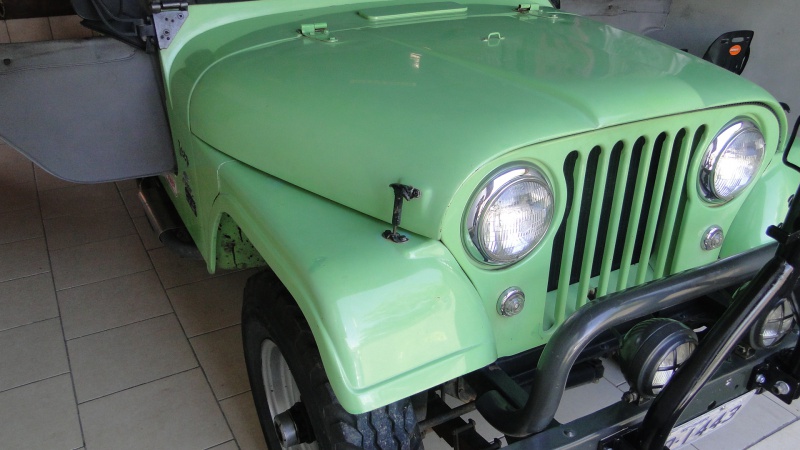

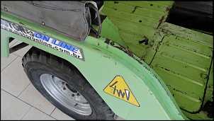

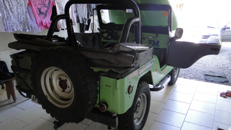

    Abaixo umas fotos da lataria externa dele.
    willys cj5 1972-dsc03233.jpgwillys cj5 1972-dsc03242.jpgwillys cj5 1972-dsc03243.jpg
