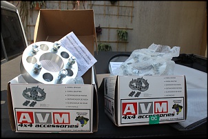

    Hoje comprei os alargadores de roda AVM pois depois dos 32 ficou pegando bem pouco na barra de torcao entao preferi resolver antes de ter problemas na caixa de direcao.

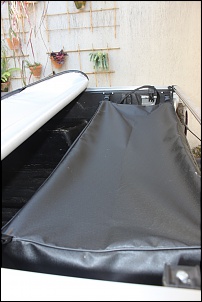

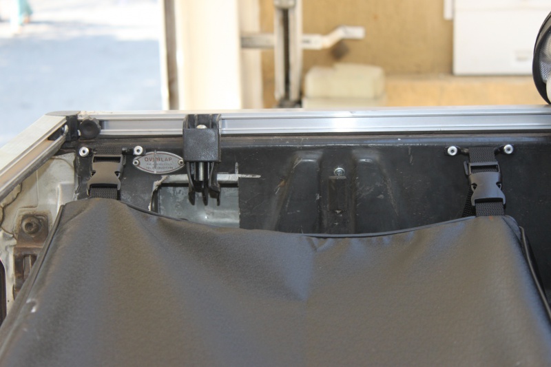

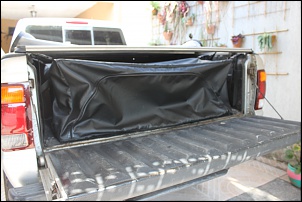

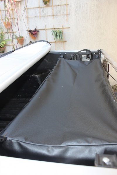

    Comprei tambem uma bolsa de cacamba e fiz a instalacao hoje pela manha.

    Amanha posto as fotos dos alargadores e bolsa da cacamba.

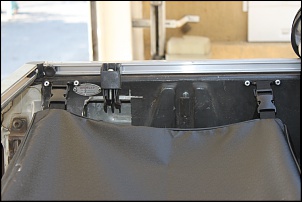

    Ranger Supercab 99 Maxion -  '' TUC TUC ''-img_9999.jpgRanger Supercab 99 Maxion -  '' TUC TUC ''-img_0001.jpgRanger Supercab 99 Maxion -  '' TUC TUC ''-img_0002.jpgRanger Supercab 99 Maxion -  '' TUC TUC ''-img_0004.jpg

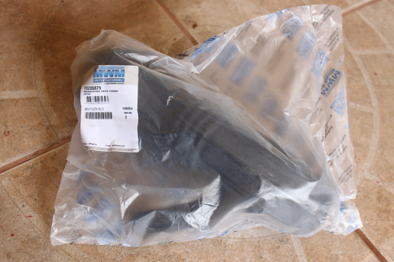

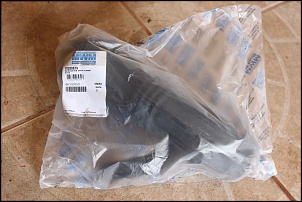

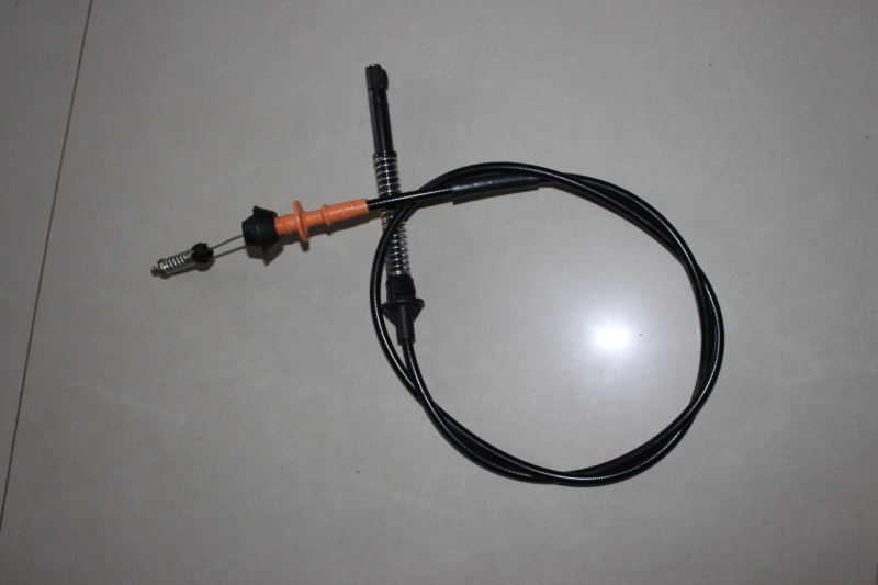

    Quase tudo certo pra pegar a estrada na sexta!! senti que a marcha lenta estava muito alta, amanha vou trocar o cabo. Outra coisa que percebi e que quando chega a 4000rpm a turbina suga a mangueira que mucha, como se tivesse faltando ar.
    A mangueira que esta la e de qualidade pessima muito mole. Comprei uma nova mwm e vou insalar essa e bem rigida.Ranger Supercab 99 Maxion -  '' TUC TUC ''-img_0009.jpgRanger Supercab 99 Maxion -  '' TUC TUC ''-img_0013.jpg
