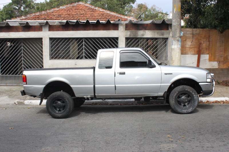

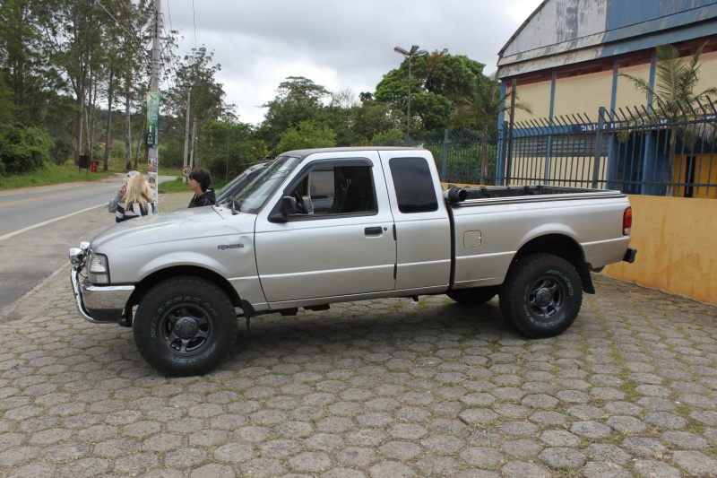

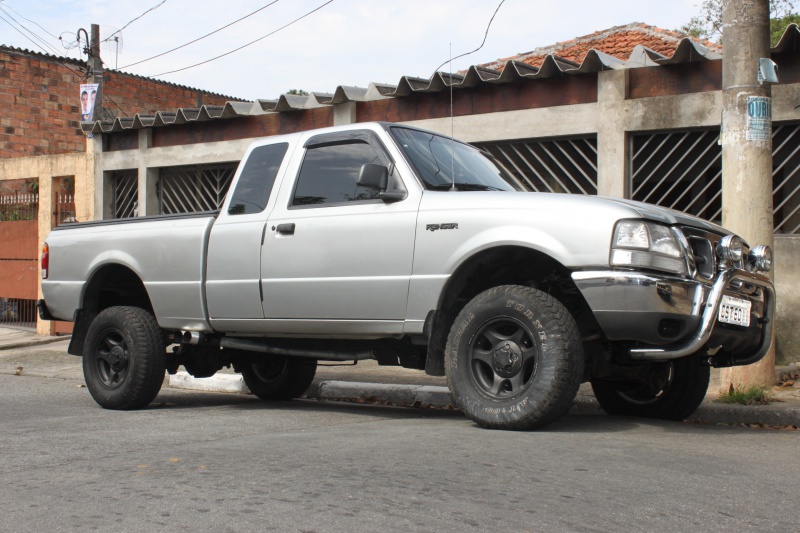

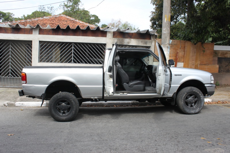

    Bom dia meus amigos,
    Ontem peguei a TUC TUC e aparentemente esta muito boa, nenhum vazamento, funcionando tudo, suspencao trabalhando bem enfim tem que testar mais mais parece que deu tudo certo.
    Sabado tem o aniversario do amigo Denys e vamos fazer um passeio por mairipora, pedra do coracao e finalizar com um churras no puma, e ai sim poderei testar direito.
    Seguem fotos de como esta, hoje vou deixar para restaurar rodas e instalar pneus.
    Kit super LDA a caminho ( to curioso pra ver a diferenca com isso).
    Anexo 479221Anexo 479222Anexo 479223

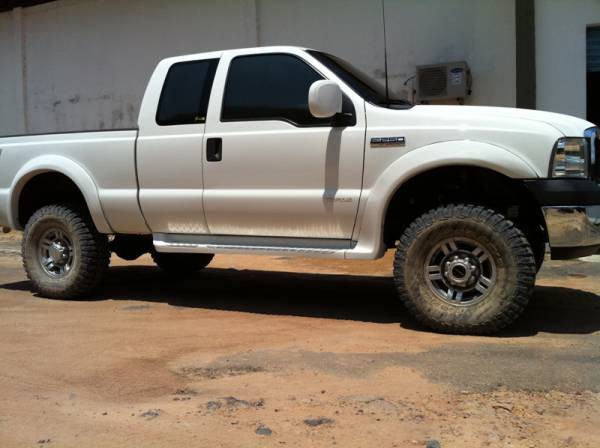

    Luis,
    Ta bonita de mais a Tuc-Tuc.
    Reformando a rodas e pneus maiores vai dar outra vida para o carro. O mercado nacional peca muito por nao ter carros 4x4 com cabine estendida.
    O ápice da cabine estendida para mim seria a F250, 4x4, cabine estendida (se possível 4 portas) com a caçamba da cabine simples.
    Anexo 479268
    Imagina uma crianaça dessa toda montada para acampamento..
    Ao menos ainda temos a Tropical que faz, cobra um rim.. mas faz.
    abraços!

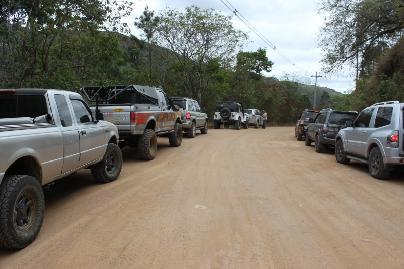

    Quinta eu mandei colocar os pneus e restaurar as rodas, ai na sexta pela manha fui levar para alinhar e balancear e chegando la nao deu balanceamento. Sai correndo e fui no parana pecas, comprei uma bandeja nova e um pivo inferior e fui direto pro meca pra instalar, demorou umas 2 horas pra ficar pronto, ai levei novamente pra alinhar, mais achei que no alinhamento abaixaram demais a frente.
    Sabado fomos a um passeio por mairipora, pedra do coracao e churrasco no puma:Anexo 479620Anexo 479621Anexo 479622

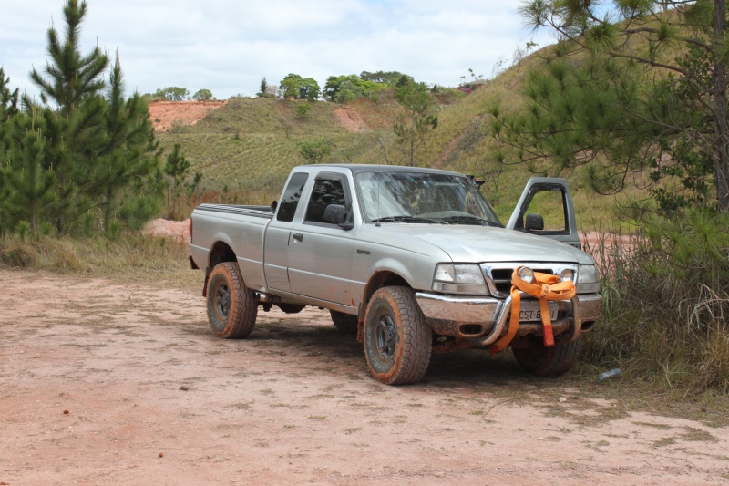

    O passeio foi bem legal, e apareceram algumas coisas a resolver na ranger: Roda livre nao esta travando, eu ja tinha desmontado e aparentemente estao boas.
    Hoje vou levar pra trocar um rolamento do alternador e o retentor entre ele e a bomba de vacuo, e com isso tambem testar o vacuo que chega nas rodas.
    Na quinta eu instalei tambem o super lda, e no primeiro momento foi fantastico, sumiu toda a fumaca...dei umas voltas e parecia estar boa, mais como diz no manual o carro pode ficar fraco e tera de compensar com umas 3 voltas na bomba e nova regulagem de marcha lenta. senti ela fraca pra sair em subidas e como estava sem 4x4 por conta das rl pude perceber melhor.
    Anexo 479623
    Logo posto mais imagens.
