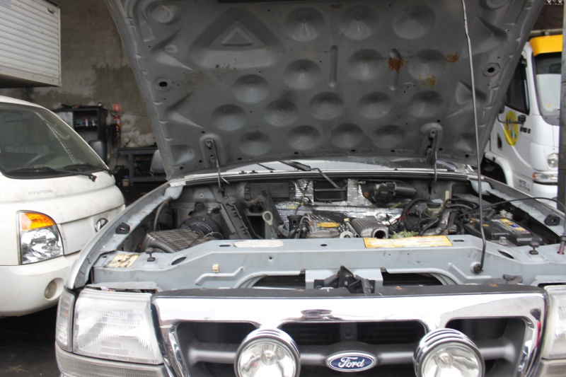

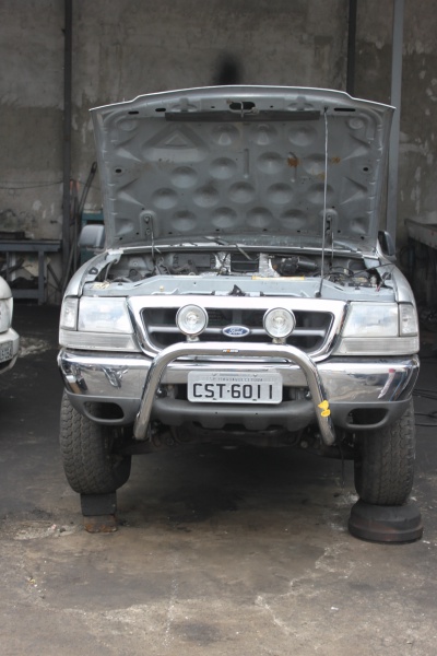

  • 13/09/2014, 05:12
    luisrief
    2 Anexo(s)
    Fui hoje dar uma olhada na Ranger, e esta bem adiantada, motor ja no lugar esta faltando somente o BENDITO radiador de ar quente que nao chegou!!!
    TUC TUC ESTA ASSIM:
    Anexo 477252Anexo 477253

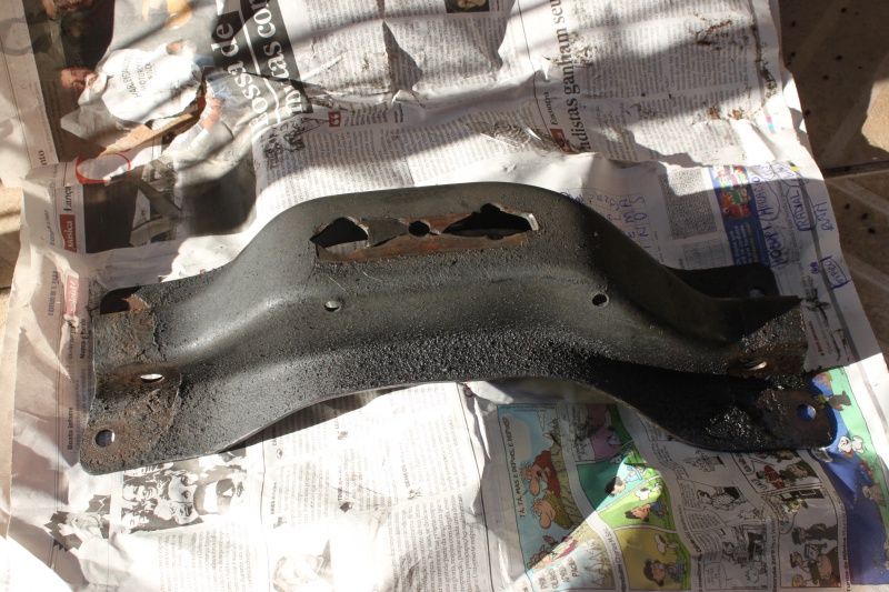

  • 14/09/2014, 07:47
    luisrief
    2 Anexo(s)
    Radiador de ar quente o peca filha da p.....ta....
    Ja comprei 2 vezes e as 2 vieram errado, a ultima o motoboy levou a minha de modelo e trouxe errado.
    Vou mudar a estrategia, decidi tentar arrumar o meu, amanha logo cedo ja saio na correria disso.
    Apareceu tambem a travassa do cambio quebrada, e apesar de uma coisa simples, demanda mais uma correria ne!!!
    Anexo 477321Anexo 477322
    Ate mais!!
  • 14/09/2014, 17:33
    rfdex
    Para você ver a qualidade dos nossos veículos... onde que uma travessa de câmbio pode chegar nesse estado. Aproveite e reforce ela o máximo que conseguir. Quanto ao radiador, o melhor é tentar arrumar o seu mesmo (ou tentar comprar via rockauto.com). Abraço
