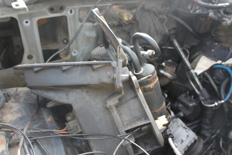

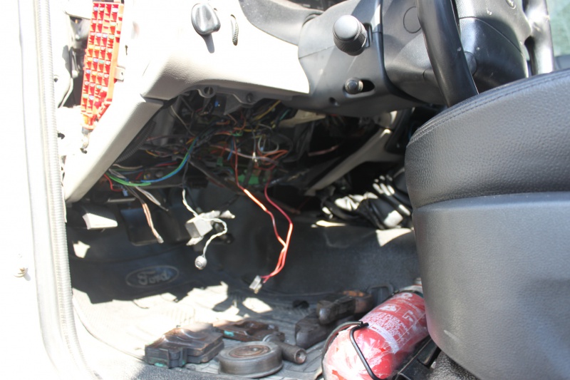

  • 08/09/2014, 11:15
    luisrief
    7 Anexo(s)

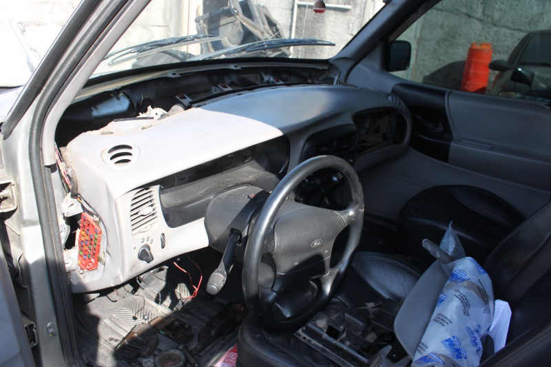

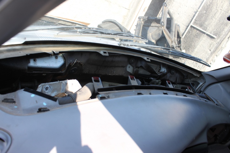

    Dando sequencia a revisao do carro, na sexta decidi resolver mais um detalhe O radiador de ar quente, e os meninos tiveram que desmontar o painel inteiro, comprei um novo na escap on line e chegou em 2 dias (otima empresa) e agora Colocar no lugar e montar tudo..... seguem fotos:
    Anexo 476719Anexo 476720Anexo 476721
    Anexo 476715Anexo 476716Anexo 476717Anexo 476718

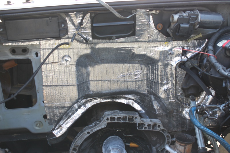

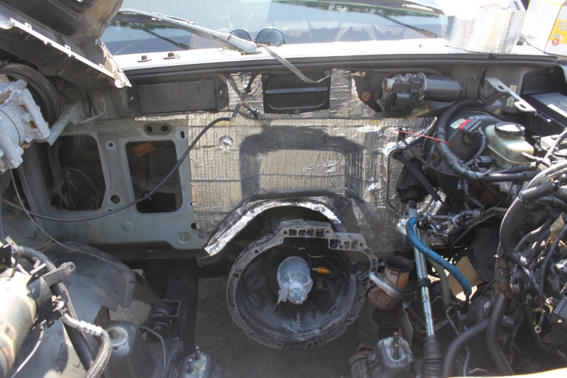

    Assim que montarem o painel e a parte do ar no cofre, vamos colocar o motor de volta, aproveitei pra colar a fita da vedacit no local que ficava o feltro da corta fogo:

    1 Anexo(s)

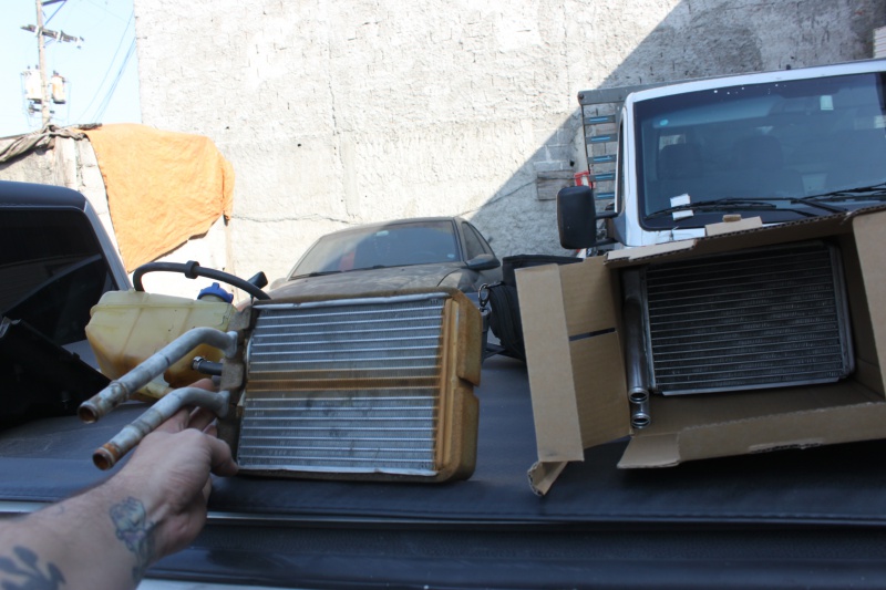

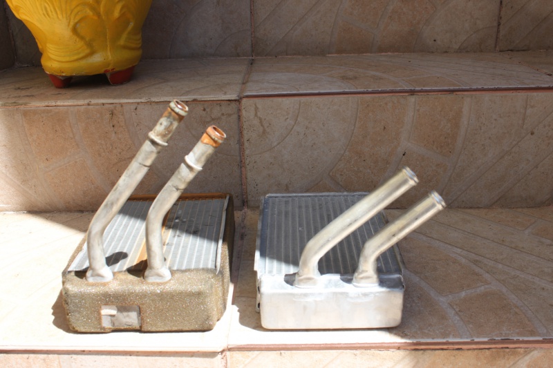

    Radiador de ar quente veio errado!!! mais uma bucha!!!
    Anexo 476895
    O meu e o da esquerda, porem todas as lojas vendem o da esquerda como ranger 98/2012. so percebi quando estavamos tentando encaixar no local.....
    Descobri que de 99 a 2001 algumas ranger argentinas como a minha tinham esse radiador diferente....
    O errado vou devolver, agora correria para arrumar o certo!!!
