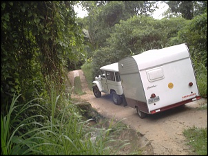

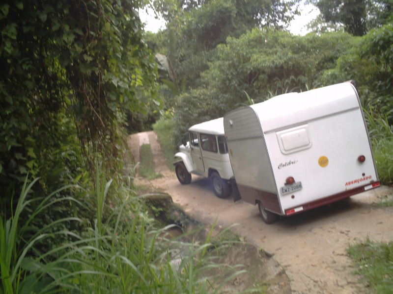

    Complementando aventuras com o trailer:
    Bandeirante com trailer colibri-pict0007.jpgdescendo o morro
    Bandeirante com trailer colibri-pict0019.jpgolha a ladeira, só

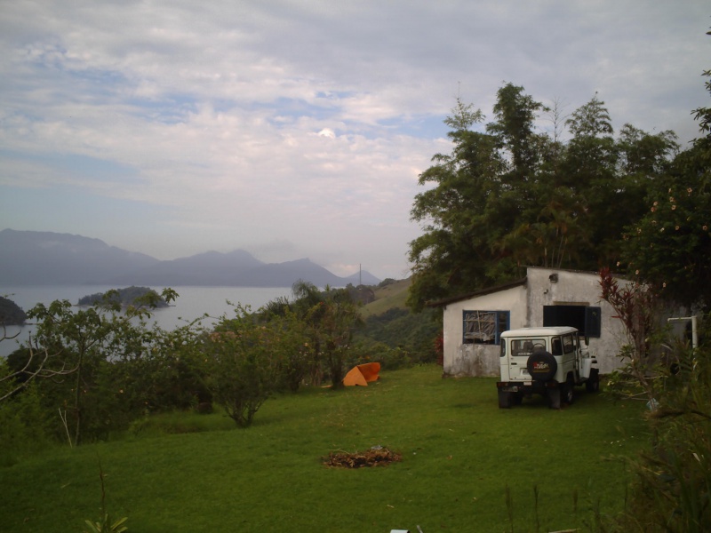

    Bandeirante com trailer colibri-pict0003.jpgBand junto a um rachinho de um grande amigo em Mangaratiba/RJ. O trailer ficou do outro lado da casa.

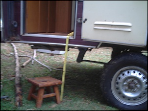

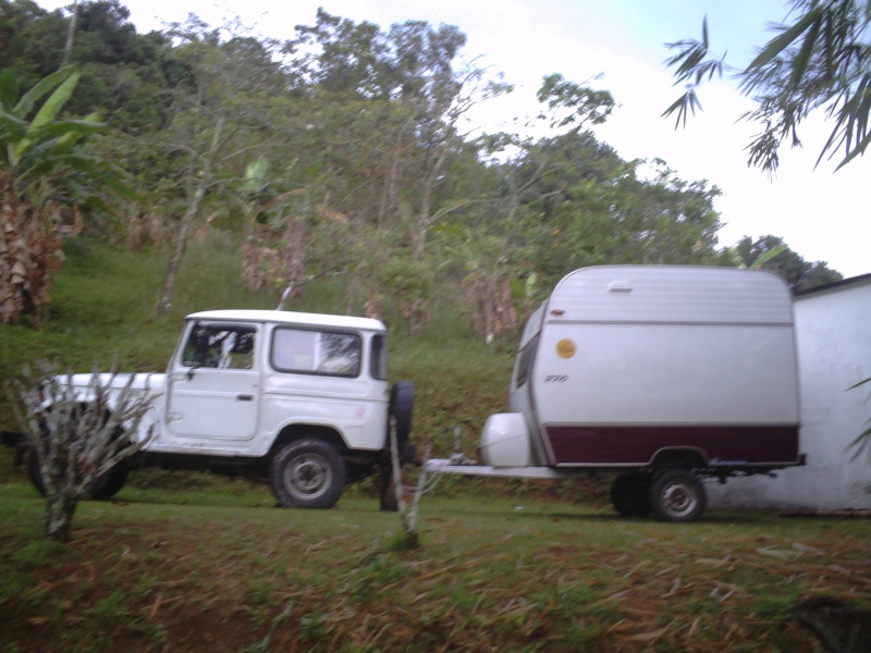

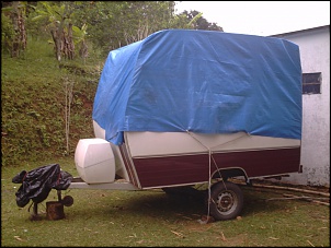

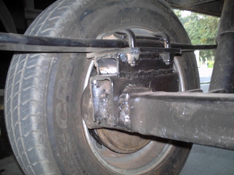

    Oi turma, já estou com o trailer e a nova suspensão. Ficou um pouquinho alto e por agora vou dar um tempo, pois tenho que fazer toda a hidráulica, escada retrátil de acesso, colocar tanque d' água para banho e cozinha, enfim muitas obras, lembrando grana curta, claro!Bandeirante com trailer colibri-pict0007.jpg viram como ficou alto!
    Bandeirante com trailer colibri-pict0012.jpg do chão ao piso 21 Pol. Vou fazer uma escada retrátil.
    Bandeirante com trailer colibri-pict0014.jpg Deixei-o assim no ranchinho.
    Bandeirante com trailer colibri-pict0006.jpg por último como ficou no feixe de mola, há feixe do estrada da Fiat e roda aro 13.

    Amigo, se soubesse que fosse ficar alto assim, teria sugerido a você pedir ao moleiro que fez o serviço que deixasse o eixo mais comprido, de modo que as rodas ficassem "pra fora" do trailer. Ia dar mais estabilidade. Ou então use um alargador de roda. Do jeito que está aí vai ter que ter muita cautela. Olhando o feixe de mola, vi que em princípio não conseguirá invertê-lo passando-o pra baixo do eixo... para amenizar, tente usar um pneu mais largo e um pouquinho maior. Abraço
    esse trailer ja e bem largo se alargasse ficari aimpossivel manobrar...

    A regulamentação do CONTRAN é 2,60 de largura. Eu acho que ele está longe disso. E uma leve alargada nas pontas dos eixos deixaria ele mais estável e também usar o feixe de molas mais baixo. Eu pelo menos faria assim. Abraço

    Oi turma,
    obrigado pelas dicas. Quando peguei o trailer em TÊs Corações foram realizados testes com a minha Band em transito no asfalto e principalmente em terra, com direito a inclinação na pista de terra e a suspensão não oscilou e se manteve com estabilidade. Os amortecedores são as gás e seguraram bem o balanço. Também andei nas tai costelas de vaca e passou com louvor.
    Agora e colocar as futuras melhorias, tangue de água para banho e cozinha, escadinha retrátil e outras cositas.
