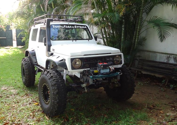

    Esse Samurai foi do Portugal da RC 4x4 e eu não sei todas as alterações do carro.
    Provável que já tenha essa carro aqui no fórum mas eu não encontrei. Se souber posta o link pra eu conferir.
    Unico ponto fraco é a posição da Full hydro fica. Ela é colada na frente do eixo e eu e meu pai já conversamos sobre. O carro ignorou a trilha mas quando descemos pra voltar não vi uma pedra e quebrei uma conexão da full hydro. Ficamos sem direção e por sorte uns amigos desceram com a peça quebrada a pé e soldaram a conexão. Mesmo pigando óleo consegui terminar a trilha. Já fizemos uma proteção pra hydro ( e penso em colocar um high steers)mas Preciso de uma dicas pra melhorar a dirigibilidade na estrada. Repentinamente o carro perde a direção e é preciso consertar girando 1/4 do volante rápido. Não é possível dirigir acima de 50km/h.
    Pensei que seria ar na tubulação mas aparentemente não é. Apesar de transportar na carreta eu quero o carro em condições de andar a 60/70km/h na estrada se for preciso.
    Isso é uma característica da full hydro ou pode ser um defeito? Se for defeito ótimo, se não, o que posso fazer pra amenizar isso? 2 amortecedores de direção? fazer hydro assist?
    Qualquer informação e ideias são bem vindas.

    Alfredo, não deveria ter esse comportamento a direção, talvez seja algum problema com a válvula orbitrol utilizada. Qtas voltas no volante de batente a batente?
    Tb pode ser algo de alinhamento ou caster...

    Olá Risso, entorno de 3v oltas com o pneu todo virado pro lado direto até todo virado pro lado esquerdo. Por pura ignorância não levei em conta alinhamento e caster. Achei que caster era esclusivo pra suspensão helicoidal com links e alinhamento não verifiquei ainda. Vou tirar essas medidas, mas qual seria o padrão 0 graus? ou uso o caster padrão do samurai como referencia? Vou informar te passar quando tiver esses dados.
    Obrigado pela sugestão!

    se quer digirir onroad , esqueça full-hidro... é até possivel conseguir um acerto p/ que fique "dirigivel" acima dos 60km/h , mas é PERIGOSO, pois como nao há nenhuma ligaçao fisica entre o volante e as rodas, qualquer falha no sistema ( vazamento de oleo, mangueira estourada, bomba/correia estourada) babau!!! é volante p/ um lado e jipe p/ o outro..
    o lance p/ jipes street legal é HIDRO-ASSIST que é um sistema de pistao hidraulico ( semelhante ao full-hidro) porem ele trabalha junto com o setor convencional, ou seja, voce ainda continuará com controle da direçao ( mesmo que que pesada p/ kcte) caso haja alguma falha no hidraulico.

    Fabil eu tenho conhecimento que fullhydro não é segura mas a 45km/h o carro puxa tão rapido na rua que não acredito que seja apenas uma característica ruim ( talvez por isso ilegal no eua) esse tipo de direção. Não vamos andar com o carro por ai mas se no asfalto lisinho a direção da uma puxada estranha imagina andar a 40km/h com buraco em trilha? Se realmente é assim for um caracteristica da full hydro usar a bomba hidrostática e fazer um hydro assist pra deixar mais seguro.
    Pensei em usar amortecedor na direção pra não dar esses sustos. não resolve mas ameniza. Li no pirate que pra usar amortecedor de direção na hydro é porquem tem algum problema então to tentando entender como funciona e trocar o que estiver defeituoso.
    O risso falou da valvula orbitol.
    vou pesquisar sobre isso.

    o Caster é um conceito a ser observado em qualquer setup de suspensao, independente do tipo.. desde que as rodas sejam esterçantes, o caster se faz necessario, até mesmo em eixo traseiro..
    na maioria dos jipes um ajuste de caster entre 3 e 7 graus é suficiente p/ manter as rodas em linha reta sem shimmy
    leva seu carro numa maquina de alinhamento e peça ao operador p/ tirar a medidas de tudo e imprima o relatorio. ( caster, convergencia/divergencia, cambagem, se conseguir alguem que saiba medir o angulo de akerman e scrub-radius tambem será de grande valia

    Anotado!!! Vou tirar essa medidas! Acho que só local que faz alinhamento e balanceamento de caminhão vão fazer. Aqui por perto o 255/75/16 da tr4 já não fazem imagine o Bipolar.
    Sem duvidas é a primeira coisa a ser visto.
    Vou postar fotos do Zuki por dentro motor e cambio!
    Xá comigo. Valeu pela ajuda!
    Concordo com o fabil sobre que deslocamentos e fullhydro não combinam, porém tem carros no KOH (EUA) andando no deserto a 60mph com fullhydro, portanto é questão de peças utilizadas, suspensão e alinhamento.
    Sobre as medidas de caster o fabil já passou instruções mais precisas...
