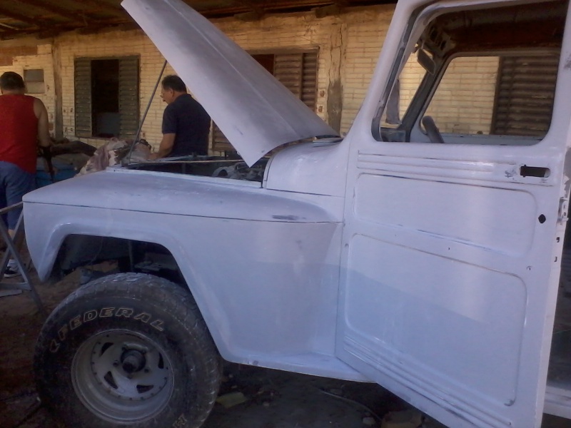

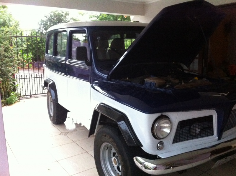

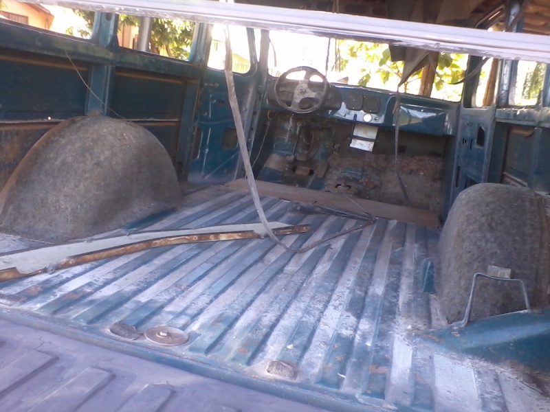

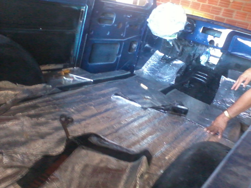

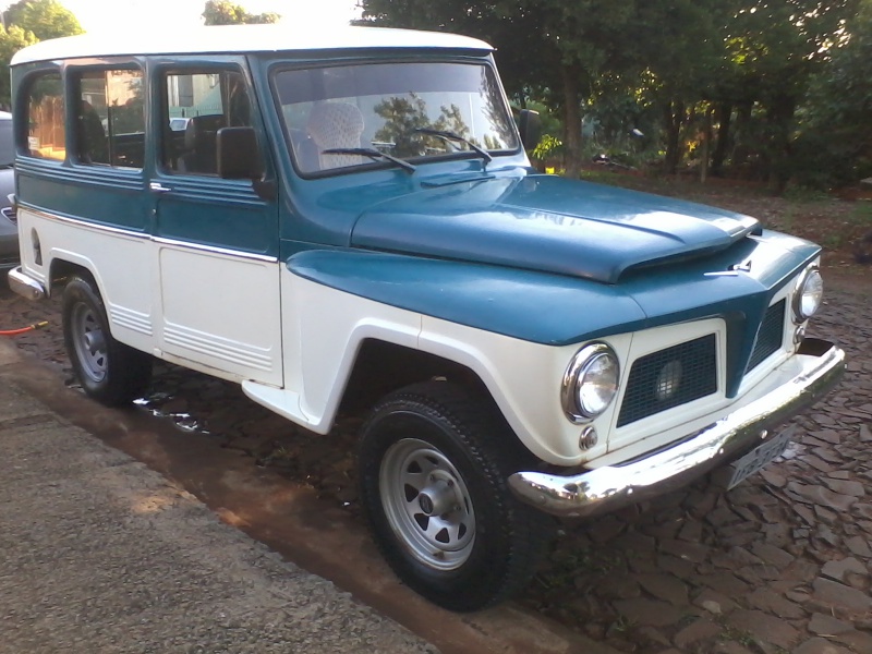

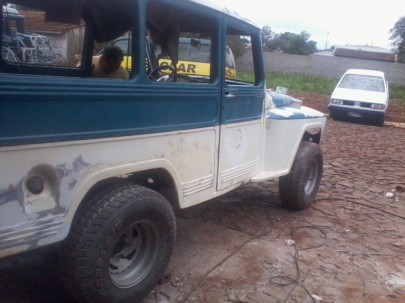

    Bom pessoal, tenho essa rural ja faz uns 8 anos, em fevereiro de ano passado comecei a reforma, agora esta quase no fim falta só alguns detalhes, vou usar ela para meu dia a dia , não vou usar para fazer trilhas, da qui alguns anos pretendo colocar tração nela, mas por enquanto vou andando assim.
    Rural Willys 1965 4X2
    Especificações:
    Motor Ranger 2.5L 4cc Gasolina
    Caixa 5 marchas Ranger
    Diferencial Traseiro da Ranger
    Direção Hidráulica Ranger
    Vidro elétrico interiço
    Alarme,trava elétrica
    Rodas r15, pneus 31x10,5
    Forro de Porta e Lateral stepside
    Alargador de para lama 10cm stepside
    Molas traseira s-10
    Molas dianteira original
    Freio a tambor nas 4 (pretendo colocar a disco)
    Aqui uma foto de como ela era antes da reforma vou postando conforme do inicio da reforma até hoje
    Rural willys 1965-2012-11-04-19.08.10.jpgRural willys 1965-2013-02-14-19.16.13.jpgRural willys 1965-2013-02-14-19.38.19.jpgRural willys 1965-2013-03-16-13.08.29.jpgRural willys 1965-2013-03-16-13.08.58.jpgRural willys 1965-2013-03-16-13.09.40.jpgRural willys 1965-2013-03-23-13.33.04.jpgRural willys 1965-2013-03-23-13.33.31.jpgRural willys 1965-2013-03-23-13.33.49.jpgRural willys 1965-2013-04-06-14.36.09.jpgRural willys 1965-2013-04-06-14.36.12.jpgRural willys 1965-2013-04-06-14.37.04.jpgRural willys 1965-2013-04-27-16.15.11.jpgRural willys 1965-2013-04-27-16.15.17.jpgRural willys 1965-2013-04-27-16.15.34.jpgRural willys 1965-2013-05-11-14.27.36.jpgRural willys 1965-img_0096.jpgRural willys 1965-img_0220.jpgRural willys 1965-img_0241.jpgRural willys 1965-img_0292.jpg

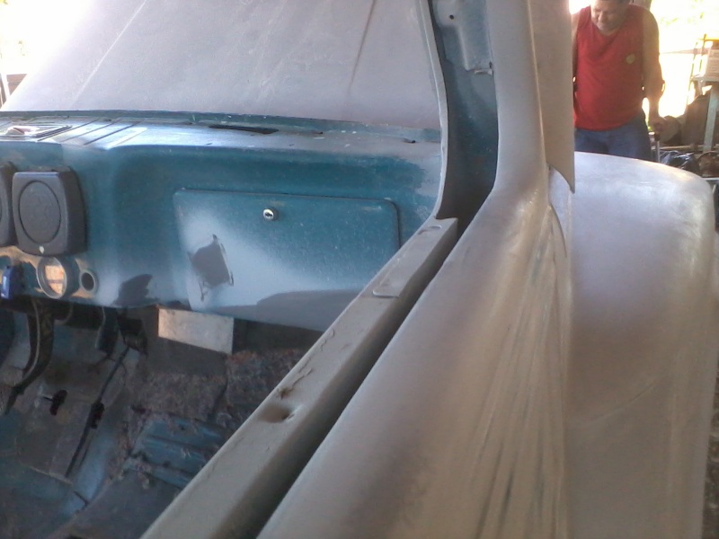

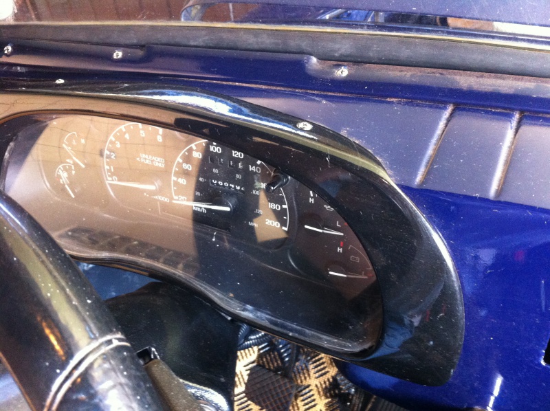

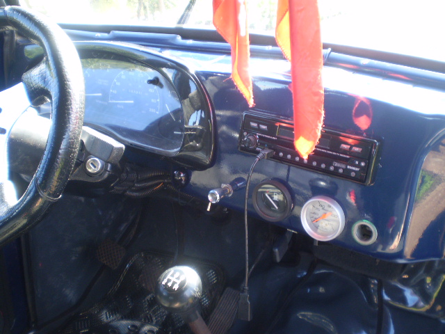

    Citação Postado originalmente por juliocesarmuller Ver Post
    Rural willys 1965-p1010084.jpgRural willys 1965-p1010085.jpgRural willys 1965-p1010089.jpgRural willys 1965-p1010092.jpgRural willys 1965-p1010093.jpgRural willys 1965-p1010095.jpgRural willys 1965-p1010096.jpgRural willys 1965-p1010097.jpgRural willys 1965-p1010101.jpg
    Julio. Boa tarde.
    Tá ficando muito linda. parabéns.

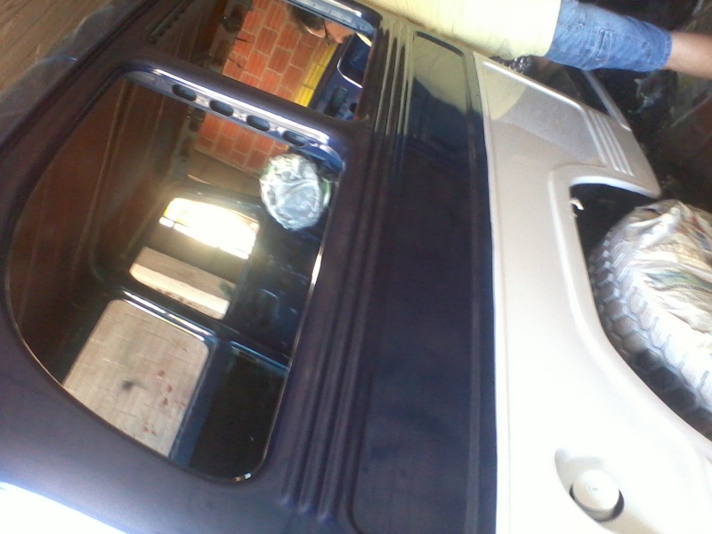

    Esta penultima foto.. do painel.
    De que viatura é. posta mais fotos..

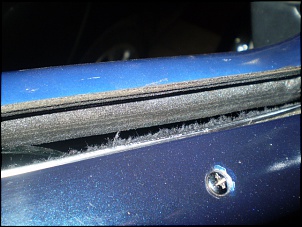

    Outra o vidro inteiro da step side como vc colocou a pestana externa da porta??

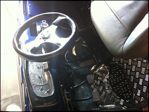

    Opa , obrigado.
    O painel é da ranger 98, só teve que fazer uma moldura(quando comprei ela ja estava com esse painel e moldura), o vidro foi meu chapeador que adptou mas a pestana do lado de fora ele me mostrou que teve que cortar um pedaço, pois o vidro não corria direito ficava muito firme, depois de cortar fico show de bola. Não tenho a foto da pestana para te mostrar onde foi cortado. Se tiver posso mostrar.

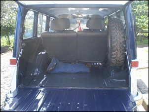

    Vai ai mais algumas fotosRural willys 1965-img_0480.jpgRural willys 1965-img_0481.jpgRural willys 1965-img_0482.jpg

    então o vidro fica um pouco mais justo... qual será o corte que foi feito na pestana???

    Sim se você deichar a pestana original como vem com o kit da stepside o vidro fica mais justo, eu não tenho nem uma foto para mostrar onde foi feito o Corte, se você tiver uma foto da pestana posso mostrar , assim sem foto fica complicado.

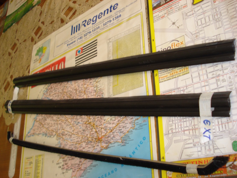

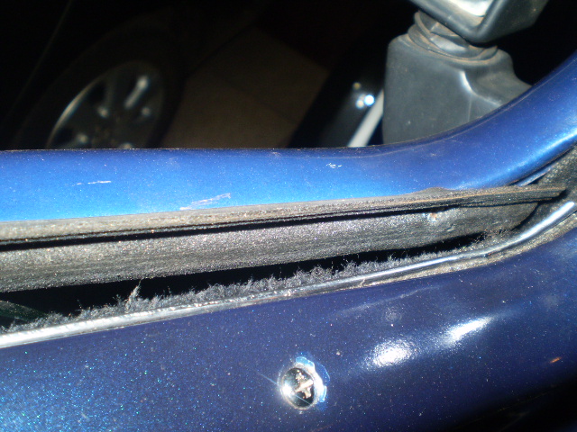

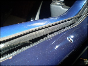

    Rural willys 1965-imagem-033.jpgTa aí a foto da pestana...
    esta primeira foto.. a parte de cima é a borracha, e a parte de baixo o plastico.
    Parafusando pelo plastico,, ela fica deformada na parte da borracha.....
    Vc diz que cortou,....
    abçs
    Rural Willys,1965. 1966. 1973

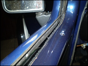

    abçs
    Então tava olhando aqui a minha pestana tirei umas foto para você ver, pelo que deu pra ver foi cortado a parte plastica e só foi deixado a borracha.Rural willys 1965-p1010093.jpgRural willys 1965-p1010096.jpgRural willys 1965-p1010097.jpgRural willys 1965-p1010099.jpgRural willys 1965-p1010101.jpgRural willys 1965-p1010100.jpg
