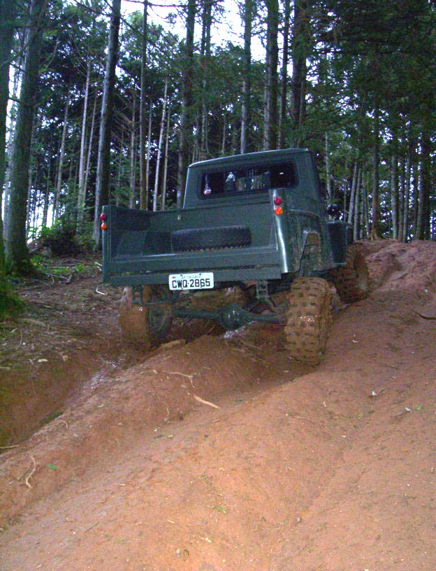

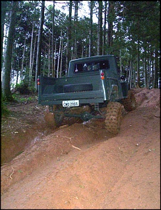

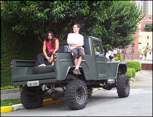

    Essa é minha mais nova velha viatura. Depois de descobrir os limites de um vitara e não me adaptar com o samuca, resolvi aderir a Velha Guarda Jeep.
    Tudo nela foi feito pelo antigo dono por enquanto, faltam poucos detalhes, e gostaria de contar com algumas dicas para terminar a marrecona.
    Ficha técnica:
    Motor Opala 6 cilindros
    Direção hidráulica do Opala
    Freios a disco na dianteira e tambor na traseira (sem servo ainda)
    Eixos D44 canela grossa, relação
    Combustíveis: álcool e GNV
    Chassis encurtados em 20cm depois do suporte das molas traseiras
    Suspensão SPOA c/ as molas originais
    Internamente: sem rádio, sem cintos, sem isolamento acústico e térmico, sem ar-condicionado nem similares (conforto sem%)
    Bom, é isso. Quem puder e quiser me dar dicas de como melhorar conforto e desempenho é só dizer. E se alguém tiver um esquema para gaiola interna ou externa em F-75, eu tb agradeço.
    Vão-se algumas fotos
