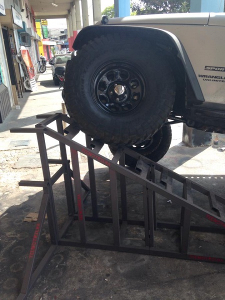

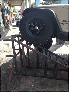

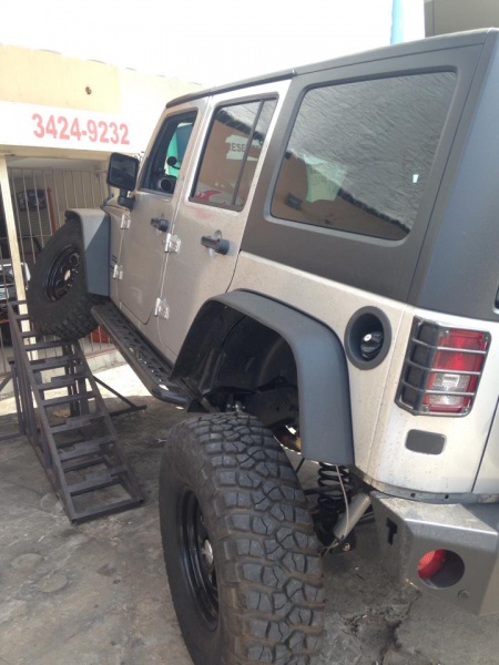

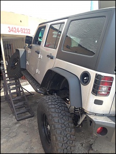

    pronto, agora acabou!! RCV´s instaladas, farois de LED, agora é só aproveitar (quando a patroa libera...)
    Fez 860 pontos na rampa RTI
    Miniaturas de Anexos Miniaturas de Anexos Wrangler JKU "kombi"-jipe4.jpg   Wrangler JKU "kombi"-jipe5.jpg   Wrangler JKU "kombi"-jipe6.jpg   Wrangler JKU "kombi"-jipe7.jpg
