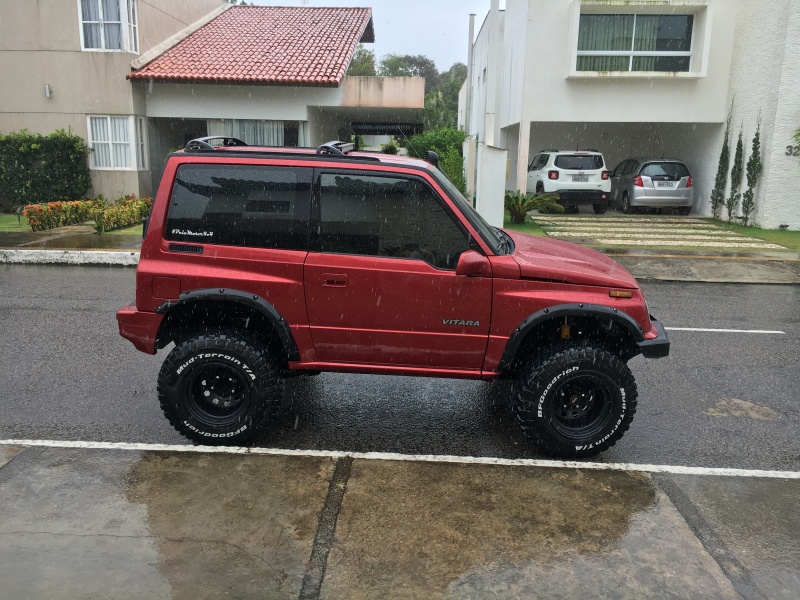

    Boa Tarde, Pessoal!
    depois de um tempão sem atualizar o tópico resolvi dar uma mexida! heheheh...
    Já vieram varios ups desde então, mas recentemente cansei da suspensão dianteira desse carro!
    nunca consegui deixar ela 100%. É dura demais e com pouca articulação. O ideial seria partir para o meu tão sonhado SAS, porém, o motor se torno a prioridade agora.
    pois bem... comprei os OffShox a um ano e pouco atrás, a principio gostei bastante, já vem prolongado de acordo com o lift do carro e tal, nas trilhas o desempenho é muito bom mas na cidade eu estava mais desconfortável que em um carro rebaixado. Com um ano de uso os mandei para a revisão, e ao retornar, tive a infelicidade de vê los "explodir" na primeira duna da primeira trilha que participei com eles!
    Mesmo assim, a OffShox se mostrou muito séria e levou meu caso a sério, me mandando outro par novinho em folha e dessa vez reprojetado, devido a outros problemas que vinham ocorrendo com o projeto anterior. Ótimo!
    Bola pra frente... insatisfeito com essa suspensão merda do vitara, comecei a pesquisar por alguma forma que pudesse reestruturar o montante.
    após muita pesquisa e de na verdade já esperar o que ia concluir, vi que a solução mais barata e pratica seria tentar replicar um kit EDSES da Calmini.
    entrei em contato com meu amigo Amarelinho, que ja tem boa experiência na Área e mostrei a ideia, nesse momento ja está sendo desmontada a suspensão original e daremos inicio a uma duplo A, mantendo a bandeja inferior original! em breve colocarei imagens do andamento do sistema.
    Siiiimmm... acredito que consiguirei fazer o projeto com o que apurei na venda dos OffShox (que convenhamos, é caro pra caralh....)
    Ainda continuo com o mesmo motor, mas na eminencia de comprar outro a qualquer hora, basta so aparecer a oportunidade certa... por isso não partir logo para um SAS! kkkkkk
    fora isso... após a viagem a transamazônica e muitas trilhas, resolvi dá uma reformada e passar um tempo com carro de shoping! kkkkk...
    eu mesmo desmontei todo o carro e já mandei pronto para a funilaria e pintura, onde foi feito um excelente trabalho!
    Troquei os BF AT por MUD e agora estou usando umas rodas de ferro orion tala 10".

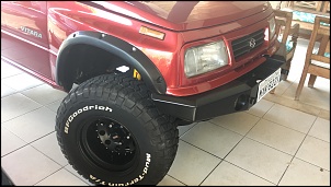

    o parachoque da Gama4x4 que eu nunca gostei foi vendido e fiz um novo By Amarelinho preparações.
    vieram também milhas de LED embutidos no parachoque e uma barra de LED de 31" singlerow (tinha a de dois andares, mas essas slim são ainda mellhores, recomendo!).
    algumas fotos mais atuais:

    Arthur, tudo tranquilo? Quanto foi que amarelinho cobrou nesse para-choque dianteiro? Estou querendo um igual a esse para pôr na TR4.
    José Maria Amora - Rapaziada Potiguar
    http://www.4x4brasil.com.br/forum/ge...-potiguar.html
  • #58
    Usuário Avatar de ArthurCarneiro
    01/08/2012
    Natal/RN
    33
    61
    Citação Postado originalmente por José Maria Ver Post
    Fala, Zé!!
    amigo, já faz quase 2 anos que fiz, talvez tenha aumentado, mas na época saiu por R$1200,00!
