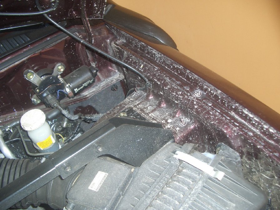

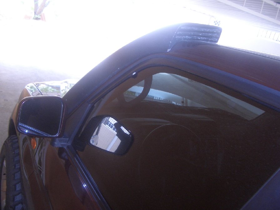

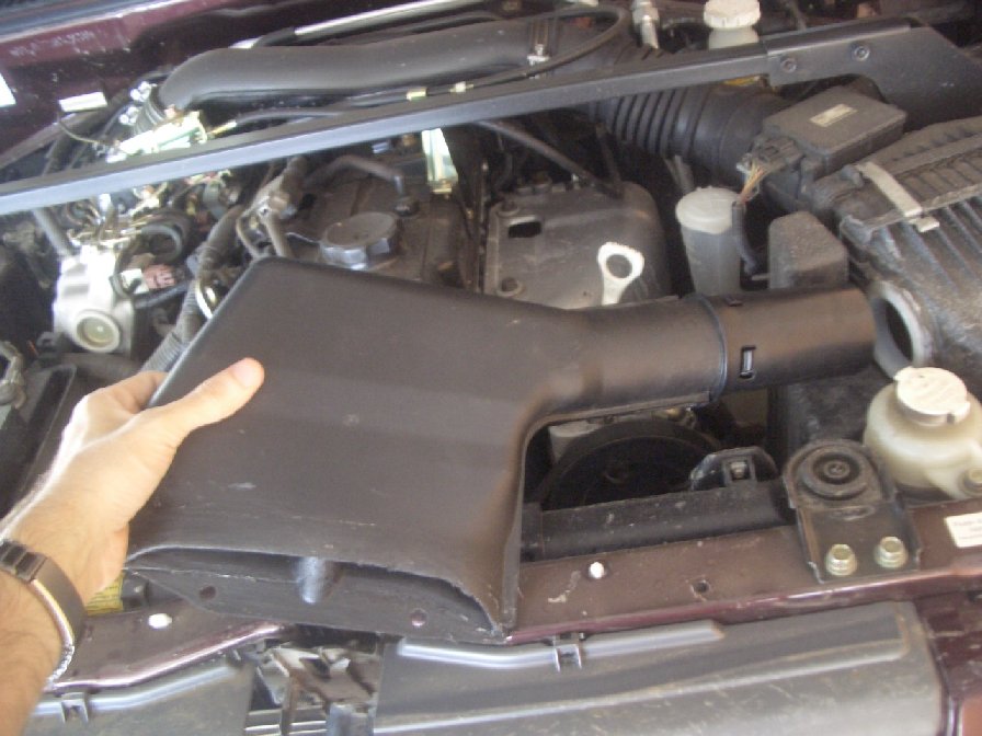

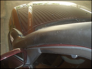

    Fotos da Instalação do Snorkel
    Aí vai o restante das fotos. O Snorkel comprei na OGZ Adventure, vem com os dutos e com gabarito p/ facilitar a instalação.
    Miniaturas de Anexos Miniaturas de Anexos Pajero TR4 Modificada-roscadetecnil_222.jpg   Pajero TR4 Modificada-bocadofiltro_178.jpg   Pajero TR4 Modificada-entradaparaoduto_177.jpg   Pajero TR4 Modificada-bocasnorkel_791.jpg   Pajero TR4 Modificada-tomadadelado_498.jpg

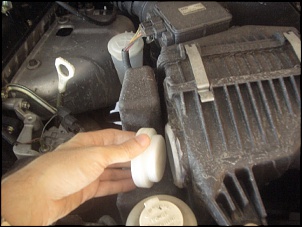

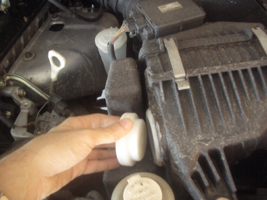

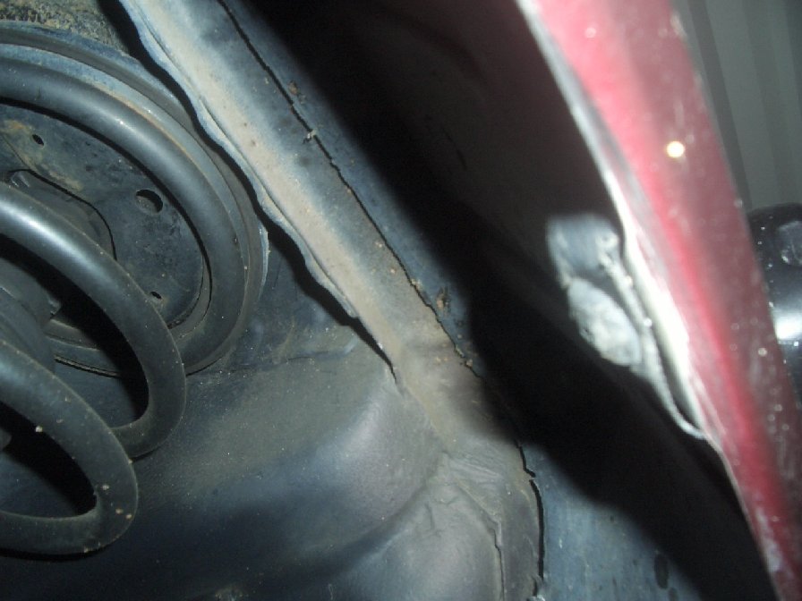

    Fotos Finais
    Restante das fotos
    Miniaturas de Anexos Miniaturas de Anexos Pajero TR4 Modificada-tomadaarfrontal_214.jpg   Pajero TR4 Modificada-visaosnorkel_171.jpg   Pajero TR4 Modificada-ponteirasnorkel_132.jpg
