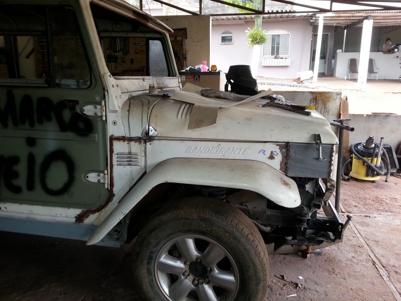

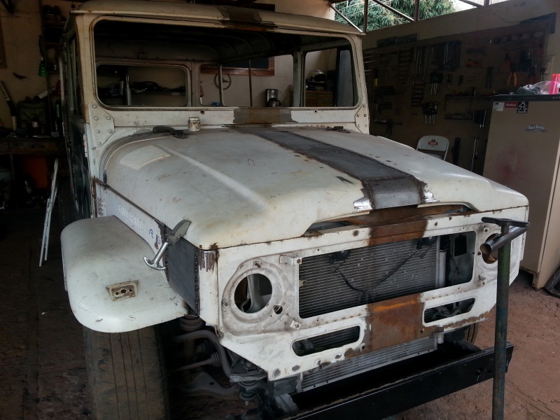

    Vamos a atualização desta semana... olha a carinha da criança:

    Boa noite...
    Fausto, fazem semanas que o trabalho não aparece mais.
    Montes de pedacinhos de lata sendo tirados e toneladas de outros pedacinhos adicionados. A tal fase do fechamento... Já foram 20 latinhas de kpo e ainda vai mais algumas.
    Hoje fechei a gaiola. Vamos fazer semana que vem.
    Previsões. .. mais 10 dias entra na preparação para pintura. 30 dias e estará pronta para ser pintada.
