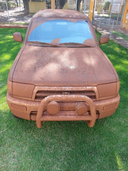

Este final de semana foi dia de colocar a japa a prova... Trilha até Polinópolis/Pr
Terminou assim, já escuro da noite:
Anexo 463233
Mas foi assim que rolou...
Anexo 463234
Anexo 463235
Anexo 463237
Anexo 463238
Anexo 463233
Anexo 463234
Anexo 463235
Anexo 463237
Anexo 463238

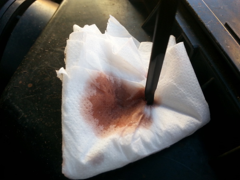

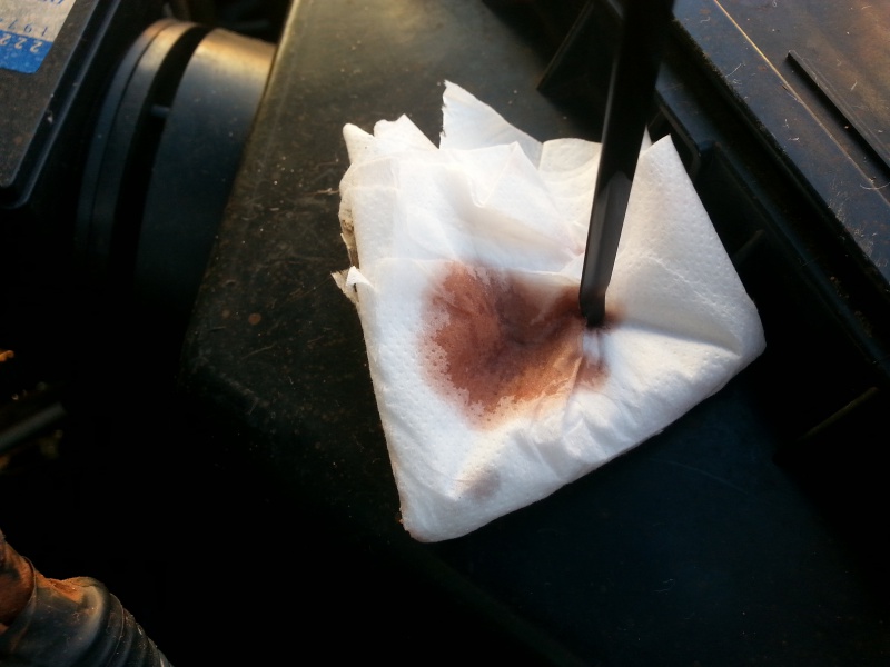

Minha pergunta: Fazem 50mil km que troquei o óleo do câmbio AT.
Comprei o carro marcando 104mil km no painel, era unico dono e veio com manual... coisa de quem cuidava bem (digo isso pq o painel veio assim, gastaria muito que fosse real, mas em se tratando de carro usado...)
Na primeir arevisão fiz a troca deste óleo, do câmbio, junto com todos os fluidos da viatura.
Atualmente está com 153mil Km e o óleo está absolutamente no nível, câmbio funcionando perfeitamente, vejam a cor do óleo:
Anexo 463241
Anexo 463243
Trocar ou não trocar antes da viagem? Vamos rodar cerca de 7,5mil km em 3 semanas....

Marcos, na minha opinião, está errado em não trocar. Se já está com 50 mil, já passou faz tempo.
O manual da SW4 V6 auto diz para trocar a cada 20 mil Km. Cambio automático em carro antigo, tem que tratar a pão de ló.
Segue em anexo a planilha de manutenções preventivas deste modelo.

Putz, agora bateu dúvida se era troca a cada 20k ou inspeção a cada 20k, e não tenho o manual de serviços neste computador para conferir para você... Quando tiver acesso ao manual, confiro.
Impossível troca com 20.000 Km´s.
Todos os carros se troca com 40.000 Km´s, no mínimo.
Marcos, pela foto não dá para perceber bem, mas se o óleo está avermelhado não precisa trocar.
Se está marrom límpido, feito óleo de motor novo, também está bom.
Nos 7.000 Km´s da próxima viagem forçaras menos o câmbio do que rodando 1.000 Km´s no dia a dia da cidade.
Ou seja, troca na volta.:concordo:
Marcos, concordo com o Glaicon.
A cor do fluido do câmbio parece bastante bom...Troque na volta.

Supercharger, ocarro teve esta manutenção feita quando comprei ele. Estava marcando 104 mil km aproximadamente. Apesar de ser único dono,prefiro não confiar em odometro de carro usado.
Na ocasião troqueei todas as correias, tencionadores, rolamentos,bomba d'agua, algumas juntas e vedadores. Trouxe tudo dos EUA na mala, comprado em ccs lá.
Tenho o manual aqui,agora que vc citou ele, me lembrei. Vou procurar a info nele... mas não deve ser 20mil km mesmo. Meu mecânico falou em 50mil km para a troca, mas é outro que sabe pouco de muito.
Glaicon, verei o manual, mas de qquer forma semana que vem vai para o estaleiro colocar o PC novo e o guincho. Na outra semana a troca de fluidos, filtros, velas e cabos.
Razambuja, pretendo comemorar algo semelhante aqui mesmo, no Brasil. E usando a viatura em longas viajens e algumas aventuras!!!!
Informação do manual sobre o fluido AT.
inspeção a cada 20 mil e troca a cada 40 mil.
