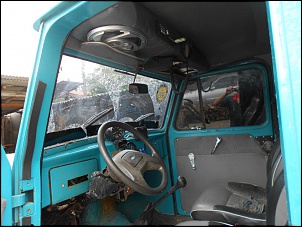

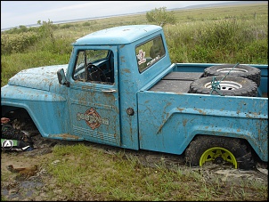

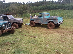

    Bom dia,
    Há tempos que venho observando o tópico, mas só agora resolvi expor meu brinquedo
    Um pouco da história da F:
    Fazem dois anos que comprei ela,inicialmente pensei que estivesse ''pronta'' pra trilha, mas com o tempo percebe-se que sempre tem umas coisinhas pra serem reparadas ou melhoradas hahahahahaha
    Configuração de quando comprei:
    -Chassis reforçado e encurtado 30cm
    -Motor 4.1 opala
    -Caixa e sobrecaixa Toyota Bandeirantes
    -Suspenção estilo engesa
    -Pneus 275 recapados
    -Eixos dana 44

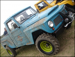

    Algumas fotos de como ela era
    Quando sobrou uma grana dei uns sapatinhos 35 pra ela
    F-75 4.1 injetado-398464_372718932749566_100000343872776_1208928_1315009923_n.jpg
    Foi aí que começou a saga em melhorar os dana 44 que insistiam em quebrar pontas de eixo hahahah.Depois muitos investimentos tentando reforçar os dana, resolvi partir para algo mais ''forte'' e foi aí que começaram as grandes modificações e os famosos Jaque...
    Ja que vamos trocar os eixos pq não colocar uns pneus maiores?
    Ja que vamos colocar uns pneus maiores que tal dar um up no motor?
    Ja que vai ficar um monstro será que os bloqueios são uma boa?

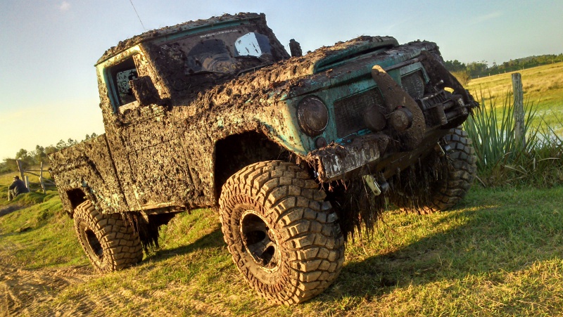

    Depois de muito sacrifício($) a configuração atual dela é a seguinte:
    -Motor 4.1 com injeção Fuel Tech FT300, ignição spark 3, bicos injetores do vectra flex
    -Eixos de Toyota Bandeirantes Moderna
    -Feixe de molas dianteiro tb da Toyota
    -SPOA
    -Freio a disco nas 4
    -Alargadores de Roda( devido ao novo eixo ser mais estreito que o dana 44)
    -Rodas Kombat tala 10
    -Pneus Creep Crawler 37x14.5X15

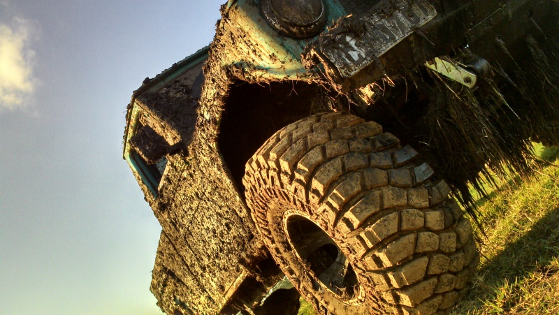

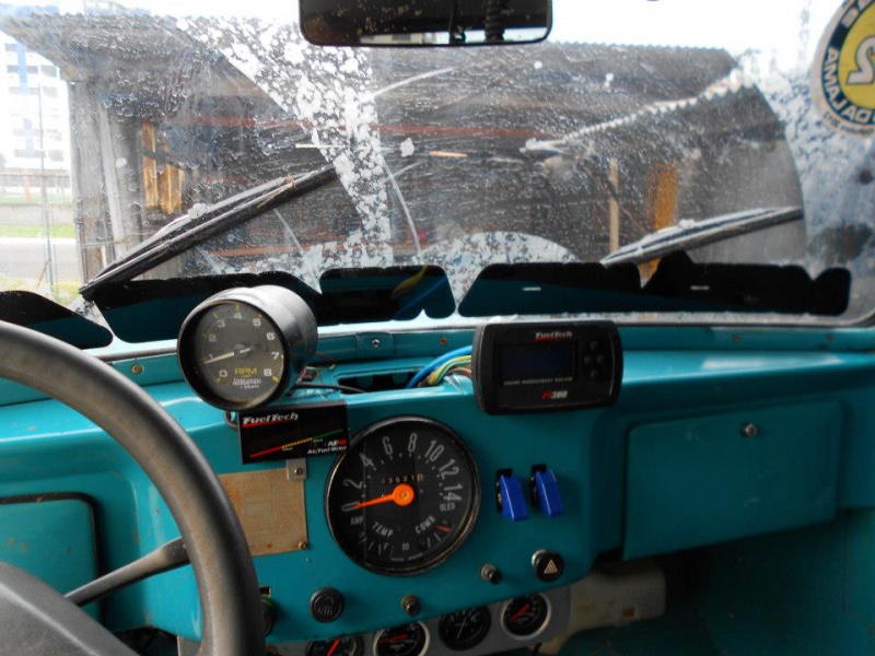

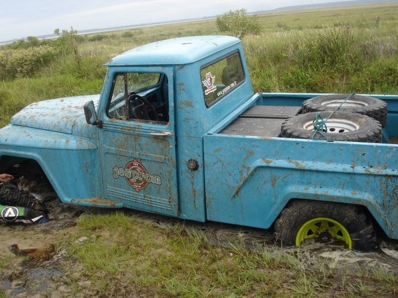

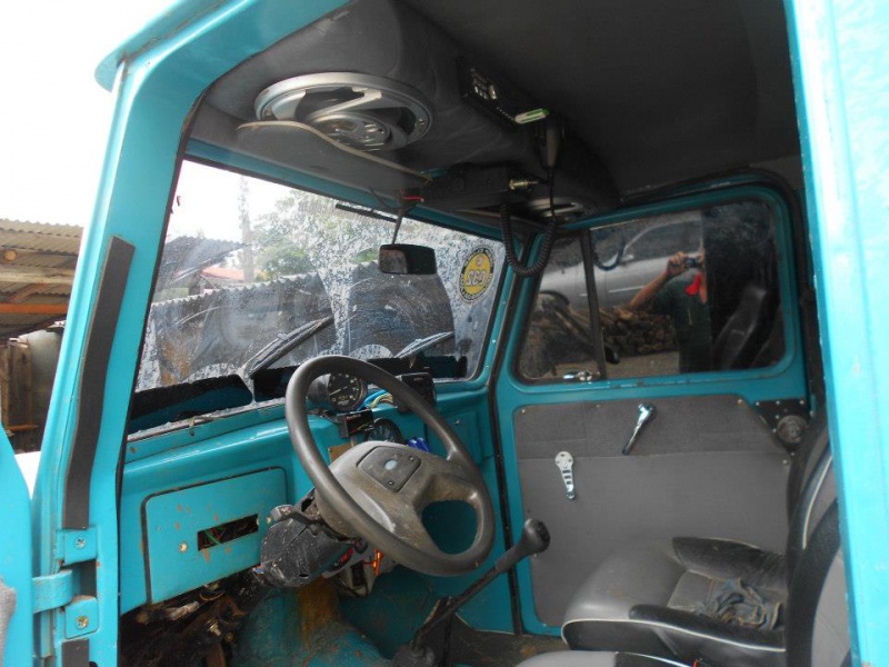

    Algumas fotos dela atualmente:
    F-75 4.1 injetado-img_20130525_163226_778.jpgF-75 4.1 injetado-img_20130525_163218_197.jpgF-75 4.1 injetado-4x4-cia.jpgF-75 4.1 injetado-4x4-cia.jpg-8.jpgF-75 4.1 injetado-4x4-cia.jpg5.jpgF-75 4.1 injetado-4x4-cia.jpg2.jpg

    Qual as medias de velocidade que seu brinquedo esta fazendo?
    Parabens pelo brinquedo ....Monstrao !!
    Obrigado,
    a velocidade de cruzeiro fica em torno de 90 a 110, isso á 2300 rpm, estou usando a relação 9 x 47 da bandeirantes

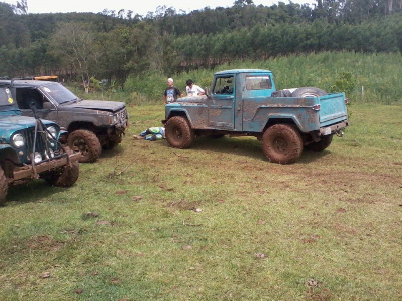

    25/07/2011
    27
    trilha em tramandaí no domingo:
