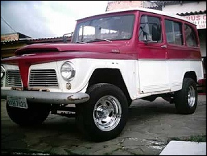

    Resolvi compartilhar com os colegas do forum a reforma da minha Rural 1960. Embora eu tenha ela a 6 anos e desde então ela esteja em processo de reforma "constante",agora acho que a coisa vai se resolver.Desde a compra,a longínquos 6 anos,passei por muitas duvidas,dificuldades e muita,mas muita mão de obra porca o que acabou por me consumir tempo e muito dinheiro, e talvez este seja o maior motivo de toda esta demora.Já de inicio tive problemas com a suspenção e o chassi,pois a Rural era um modelo Luxo e o proprietario anterior havia tentado converter a suspenção para molas semi-elipiticas.Mas devido a falta de curvatura frontal do chassi o curso de suspenção era mínimo,porem eu só percebi essa gambiarra após terminada a reforma do chassi.Tentei de tudo e o que solucionou o meu problema foi a compra de um outro chassi e consequentemente a documentação.Da Rural Luxo sobrou a mecânica e carroceria.Quando desmontei o carro para a troca da carroceria acabei caindo na velha história do "já que..."e desde então a reforma se tornou uma epopeia!!!Abaixo seguem algumas fotos de como comprei o carro e do inicio da reforma.Reforma Rural 1960-rural-restinga.jpgReforma Rural 1960-rural-002.jpgReforma Rural 1960-rural-005.jpgReforma Rural 1960-rural-009.jpg

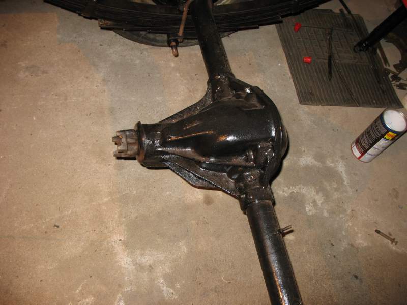

    Mais algumas fotos antigas...
    Miniaturas de Anexos Miniaturas de Anexos Reforma Rural 1960-rural-014.jpg   Reforma Rural 1960-rural-018.jpg   Reforma Rural 1960-rural-021.jpg   Reforma Rural 1960-rural-024.jpg

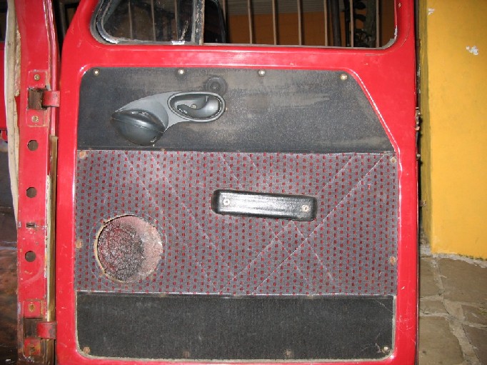

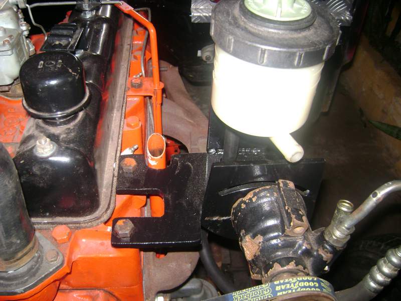

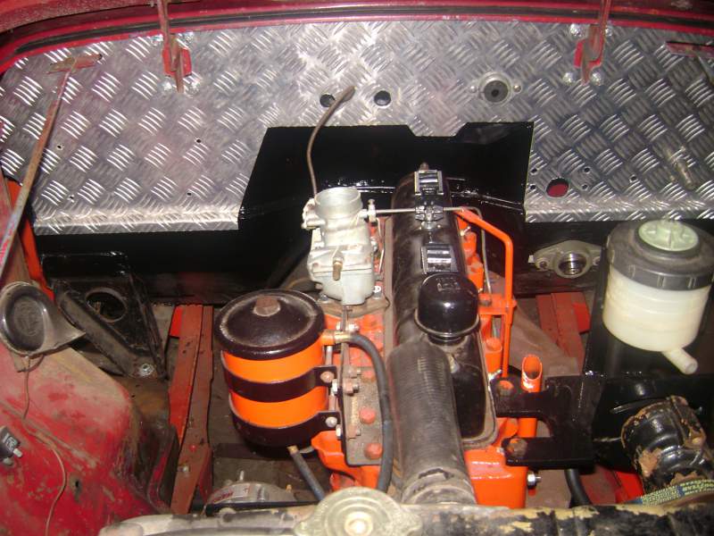

    Algumas adaptaçoes(Parede corta fogo,Direção hidraulica de Santana e trancas de Brasilia).....Reforma Rural 1960-dsc01802.jpgReforma Rural 1960-dsc01809.jpgReforma Rural 1960-dsc01804.jpgReforma Rural 1960-dsc01805.jpgReforma Rural 1960-dsc01810.jpgReforma Rural 1960-rural-039.jpgReforma Rural 1960-rural-037.jpgReforma Rural 1960-dsc01810.jpgReforma Rural 1960-dsc01810.jpg

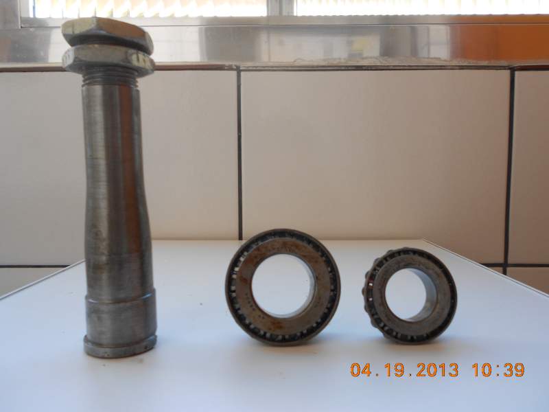

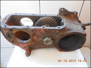

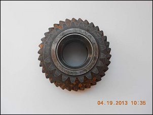

    Resolvi trocar os roletes da tcase por rolamentos,usei rolamentos de tamanhos diferentes.No lado em que a engrenagem é menor usei rolamento Timken nº 30205 com diametro externo de 52mm e diametro interno de 25mm e no lado onde a engrenagem é maior utilizei rolamento Timken nº 32206 com diametro externo de 62mm e interno de 30mm.Resolvi usar essa configuração por sugestão do torneiro(mesmo torneiro que trabalha para o pessoal da oficina Ventura 4x4),segundo ele o pessoal andava querendo trepar em coqueiros e acabava quebrando os rolamentos e por isso ele passou a adaptar em um dos lados esse rolamento de maior tamanho pois o mesmo suporta maior carga.Reforma Rural 1960-dscn1628.jpgReforma Rural 1960-dscn1630.jpgReforma Rural 1960-dscn1632.jpgReforma Rural 1960-dscn1634.jpgReforma Rural 1960-dscn1635.jpgReforma Rural 1960-dscn1636.jpgReforma Rural 1960-dscn1637.jpgReforma Rural 1960-dscn1638.jpg

    Como minha tcase estava sem a tampa traseira e o pessoal aqui no sul esta combrando de R$50 a R$ 80,resolvi fazer uma pesquisa no ebay e acabei comprando uma tomada de força Spicer H 18 por 50 doletas.Originalmente ela era usada no antigos willys(kits Farm jeep) mas pretendo fazer uma adaptação e liga la a um guincho trazeiro na Rural.

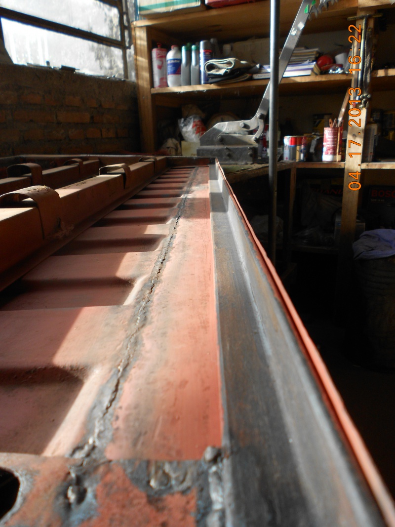

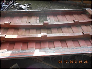

    Reforma da tampa trazeira....
    Miniaturas de Anexos Miniaturas de Anexos Reforma Rural 1960-dscn1605.jpg   Reforma Rural 1960-dscn1608.jpg   Reforma Rural 1960-dscn1607.jpg   Reforma Rural 1960-dscn1579.jpg   Reforma Rural 1960-dscn1580.jpg   Reforma Rural 1960-dscn1589.jpg   Reforma Rural 1960-dscn1590.jpg   Reforma Rural 1960-dscn1591.jpg
