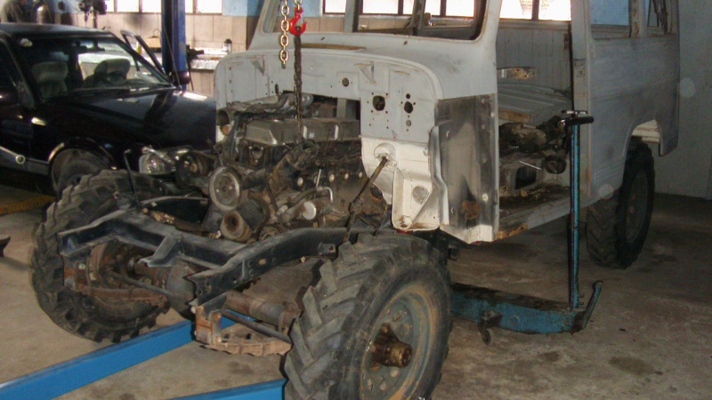

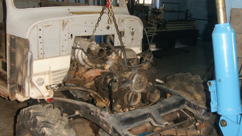

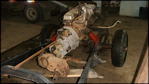

    Vamos comprar o Volverine pra por nela.
    E começaram as atividades! Que deeemonio de grande esse motor ! Haha

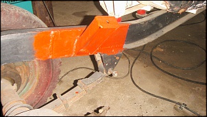

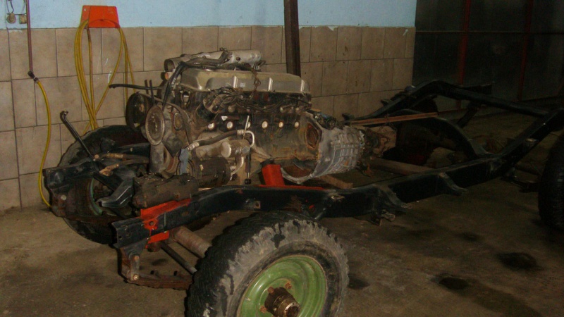

    Suportes do Motor Feitos...
    Oque vocês me dizem, adaptamos a montanha do Willys solteira,ou coloco uma do Niva ?

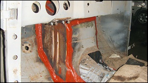

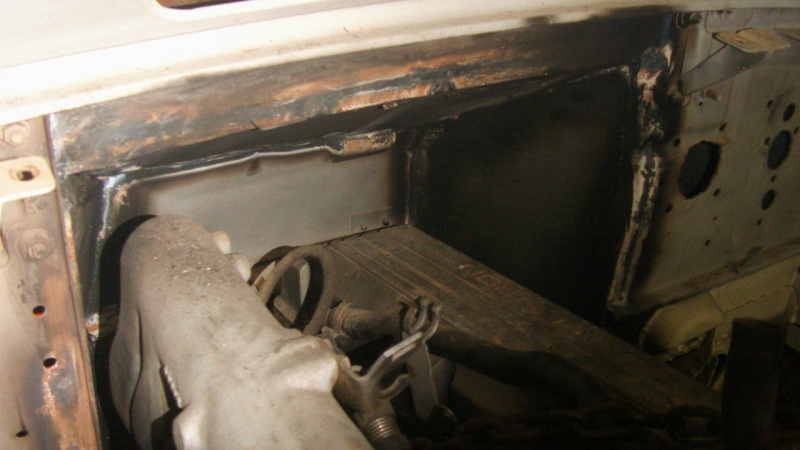

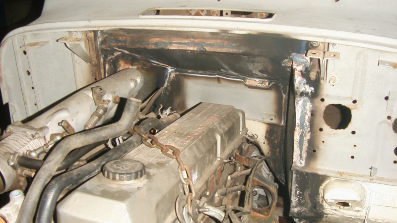

    Novidades na Area... devido a Negocio Haha, temos em Mãos uma caixa da F-1000 4marchas...tbm a capa seca do Opala 6c.
    Vai ficar bem melhor que a do omega e tbm nada de adaptaçoes... É plug and play !
    Acho que devia ter comprado uma tampa de motor do 608 ! HAhaha
    Miniaturas de Anexos Miniaturas de Anexos Ruralzinha 3.0 Injetada!-s73f0180.jpg   Ruralzinha 3.0 Injetada!-s73f0181.jpg   Ruralzinha 3.0 Injetada!-s73f0182.jpg   Ruralzinha 3.0 Injetada!-s73f0184.jpg

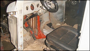

    Diogo..... Olhando a foto em que aparece o volante e a pedaleira.... O pedal do acelerador, está muito baixo..
    é bom que vc coloque um pouco acima..
    Ok.
    Um abraço
    antonio umino... Tupã sp.
    Rural Willys,1965. 1966. 1973
    Usuário Avatar de Diogo4x4
    06/01/2013
    Itaiopolis/SC
    32
    181
    Ok.
    Um abraço
    Sim Antonio.É que ali ainda não tava fixo o acelerador... Hehe

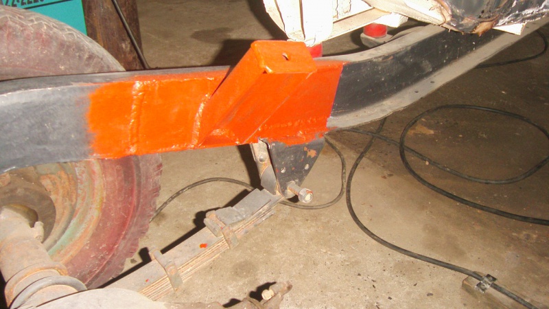

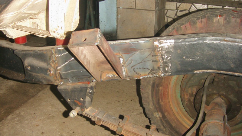

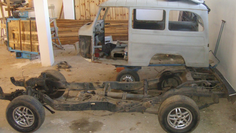

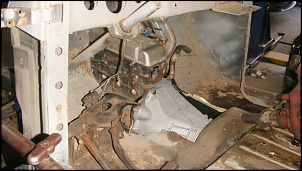

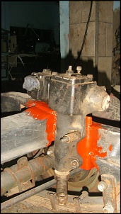

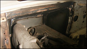

    Boa Noite Povo.
    Devagar segue o projeto! Segue algumas fotos, pronto o suporte da direção...e ja estou fechando o chassi..tbm já chegou o material para fazer a cinta no chassi...
    e uma foto da nossa Willys..."Pois disque não éra fundo" HAhaha
    Miniaturas de Anexos Miniaturas de Anexos Ruralzinha 3.0 Injetada!-s73f0281.jpg   Ruralzinha 3.0 Injetada!-s73f0283.jpg   Ruralzinha 3.0 Injetada!-s73f0285.jpg   Ruralzinha 3.0 Injetada!-s73f0284.jpg   Ruralzinha 3.0 Injetada!-1001343_469847629772198_1055392851_n.jpg

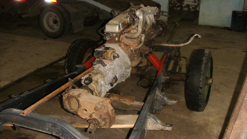

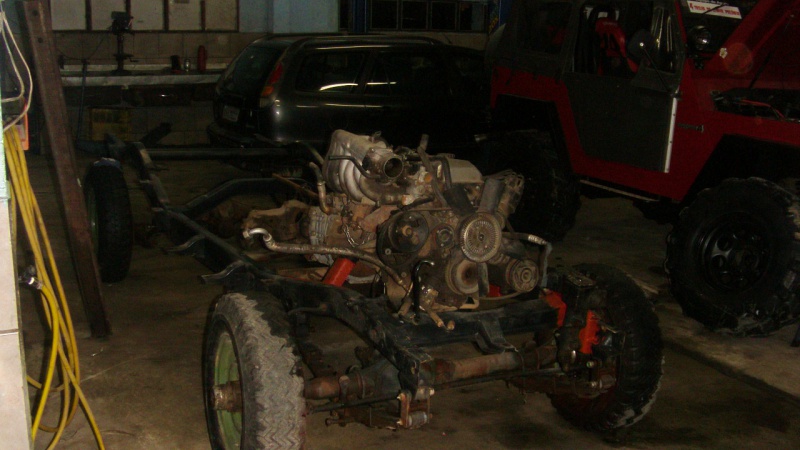

    Retomada as Atividades na Rural.. Agora vai de caixa de Omega mesmo ! E pronto ! HAha

    Analisando hj o conjunto... a montanha ficou super pequena comparada com motor e caixa... então significa que Vai quebrar HAha
    Já estamos olhando alguma caixa montanha mais Robusta...

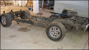

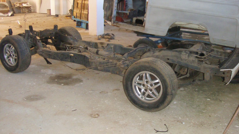

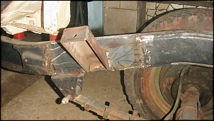

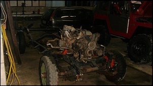

    Depois de um tempo,retomando o projeto e com muitas Novidades!
    Não será mais 4x4!
    Já compramos um chassi de Blazer com dif. da V6.
    Daqui uns dias já vamos começar pra valer...O motor e caixa continua o do Omega 3.0.
    Miniaturas de Anexos Miniaturas de Anexos Ruralzinha 3.0 Injetada!-s73f2116.jpg   Ruralzinha 3.0 Injetada!-s73f2114.jpg
