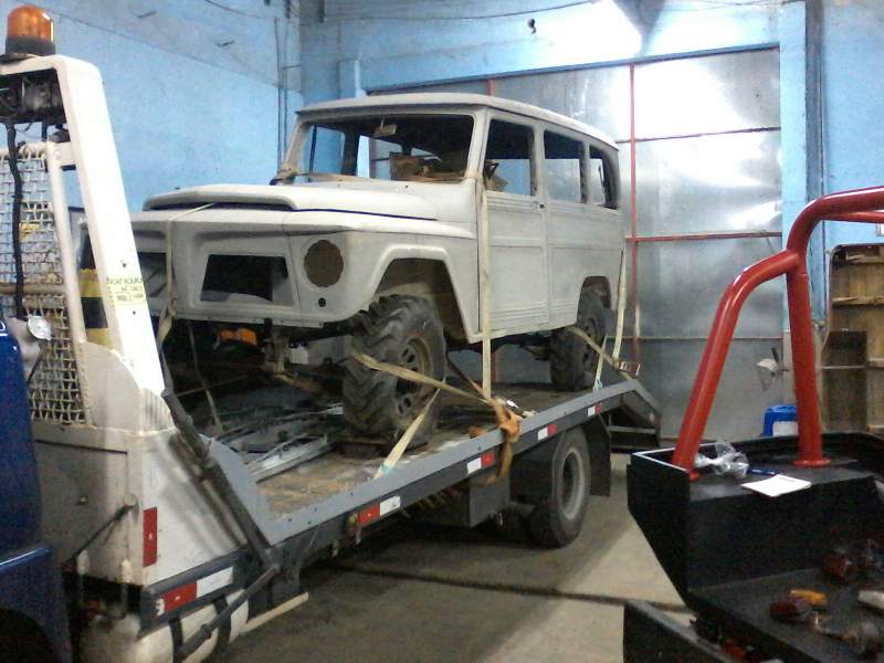

    -Ta na Area a nervosa....
    Amanha posto uma fotos... Cheio de borrachas Novas,tanque novo,Farois,Cibie..., calsos de gabine em PU,chassi e a lata por baixo pintados já....
