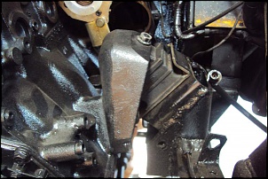

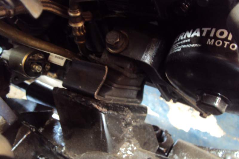

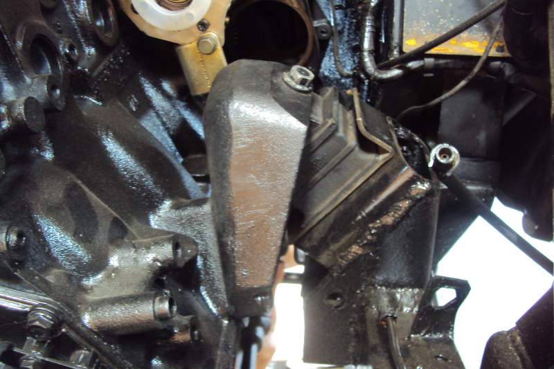

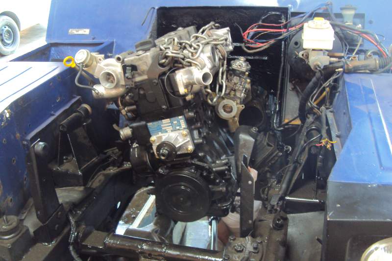

    Após uma "parada" de fim de ano, retomamos com as modificações no Engesa.
    O motor ja está quase pronto, faltando apenas montar alguns componentes, como alternador e bomba hidráulica. O ajuste da caixa e os suportes ficaram 100% - obs: quando compramos o motor, ele ja veio com os suportes originais, então fizemos os suportes para acomodarem eles.
    Anexo 388196Anexo 388193
    Suporte Direito
    Anexo 388194
    Suporte Esquerdo
    Anexo 388195

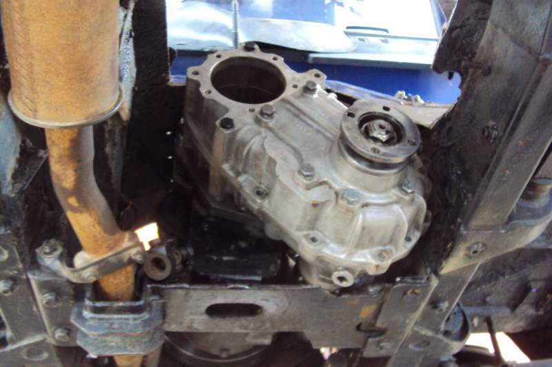

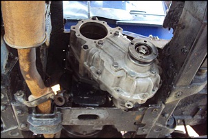

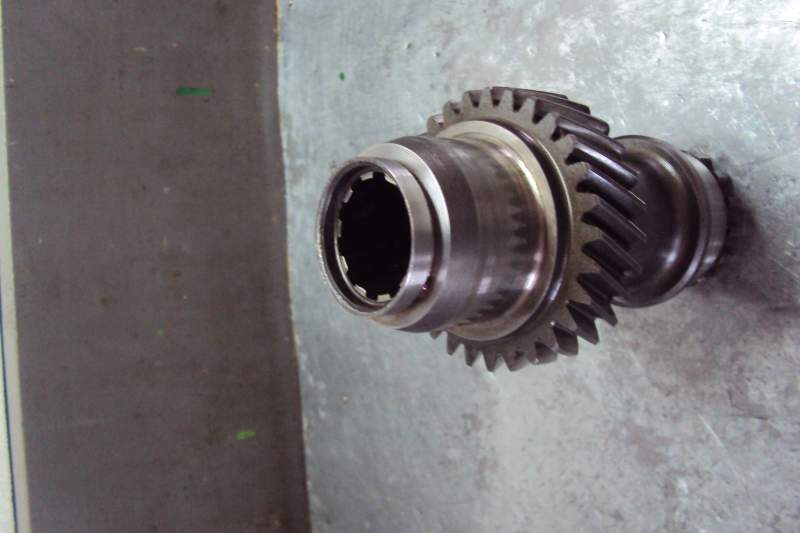

    Iríamos deixar pra montar a T-Case depois, mas aproveitamos a pegada. Uma dúvida era sobre a adaptação, se faríamos um flange com um adaptador, soldaríamos direto, mandaríamos fazer... Não colocamos um adaptador por que a caixa ficaria muito para trás, e ficaria complicado de montar. Fizemos o flange e trabalhamos em cima das dimensões que estariam disponíveis. Também não queríamos mexer na transmissão, pois está bem confortável e boa.
    Anexo 388197
    Foi feito um corte na lata, logo após a saída da transimssão, para caber a T-Case + Caixa do guincho
    Anexo 388198

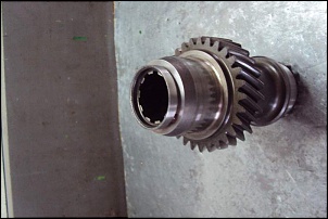

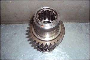

    Usando a engrenagem que era encaixada no eixo piloto, torneamos deixando apenas o o "miolo". Cortamos a ponteira original do eixo da T-Case, e embutimos o miolo nela e acredito que tenha ficado bem reforçado. Faltam apenas alguns pontos de solda
    Anexo 388199Anexo 388200Anexo 388201

    Quaase pronto! Motor, t-case e caixa do guincho ja em seus devidos lugares. Mais alguns detalhes para terminar e já poderemos escutar o engesão roncando novamente
