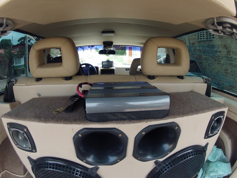

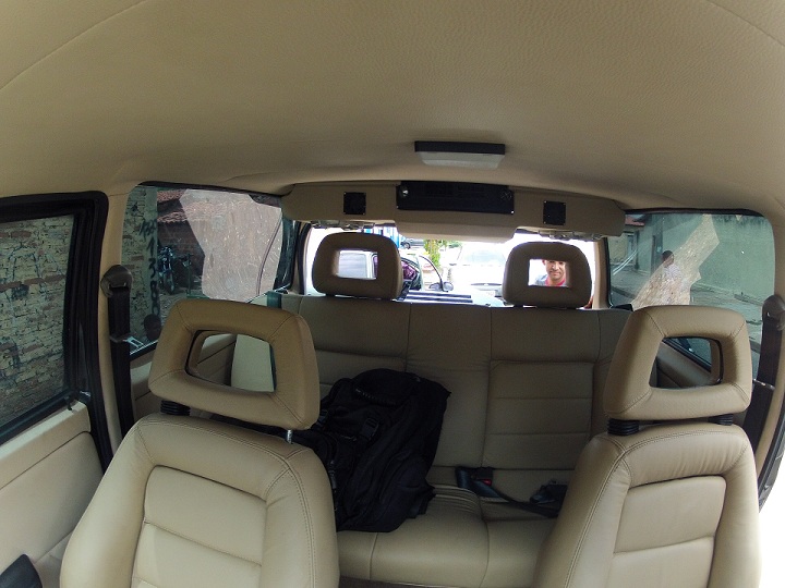

    Parabéns pelo capricho no acabamento da Camper.. Realmente não conheço nenhuma com o interior tão bem acabado.

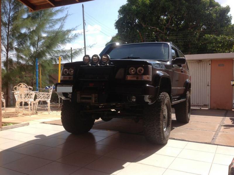

    Pessoal depois de muito trabalho minha Camper está quase terminada. Por esse motivo resolvi antecipar a apresentação dela por aqui.
    É uma Camper 4x4 91/92, com motor MWM 2.8 Sprint, caixas Toyota Band moderna com 5a em overdrive, eixo traseiro reforçado com flutuante, pneus 33' BFGoodrich A/T, faróis projetores importados, interior em couro caramelo, ar condicionado com duas caixas evaporadoras (painel e traseira), guincho Warn 9500i, suporte de estepe externo ...

    Bota Camper nisso... me fale destes farois....e das lanternas...he...he...he...abraço e acompanhando

    Olá Leonardo, respondendo a sua pergunta, os faróis tive que importar dos EUA, tratam-se dos faróis do jeep grand cherokee 93-98 (TM® 1 Pc Halo Projector Headlights Black 93 98 Jeep Grand Cherokee), com o frete e tributação gastei em torno de R$1.200,00 no par, o motivo é que eu queria deixar a frente da viatura mais agressiva e já não aguentava mais o pessoal perguntando quem fez a transformação na D-20. Os farois de neblina são do gol GIII, já na traseira optei pelas lanternas da frontier, pois aquelas de chevette já não atendiam o projeto da camper, o ponto positivo dessa nova lanterna, além do visual e material de melhor qualidade, foi a melhoria no acesso ao porta malas. Outro detalhe é que o compartimento das lanternas traseiras ficou totalmente isolado do interior do veículo, acabou com o problema de infiltração que havia com a lanterna antiga.
    Grande abraço!
