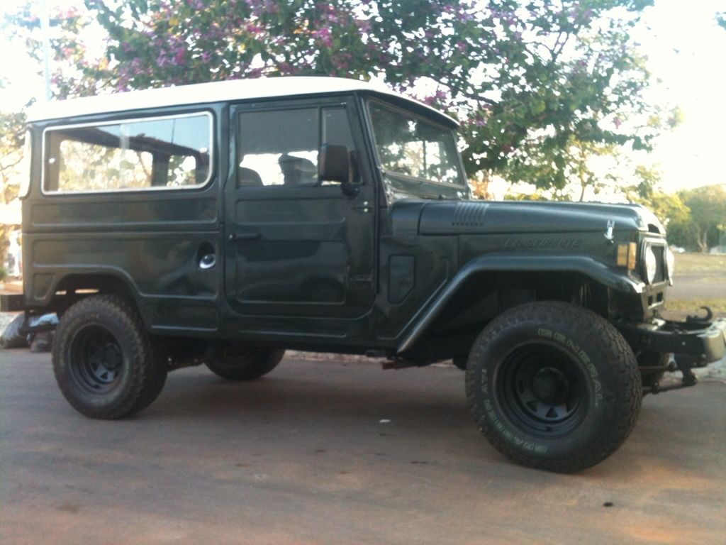

    DeMelo, eu comprei na loja da Continental na 514 sul, a medida é 31 10.5 15, saiu R$ 530,00 cada, gostei muito do pneu, li alguns tópicos sobre ele aqui no site.
    Segue mais uma foto.

    Ficou bacana os pneus na Band. Vou dar uma pesquisada, mas na verdade tô com vontade de colocar 33", mas o precinho é de matar!!!!

    DeMelo, eu ia colocar 33, mas fiquei com os 31 por causa da falda da direção hidráulica, e também por causa de tanta coisa que quero fazer, achei melhor segurar a grana.

    Gostei das rodas, já veio com elas, ou você comprou ? são de ferro ou de liga leve ?
    Abraços o carro além de estar show esteticamente é bem parecido com o meu, ta lindona a band Parabéns
