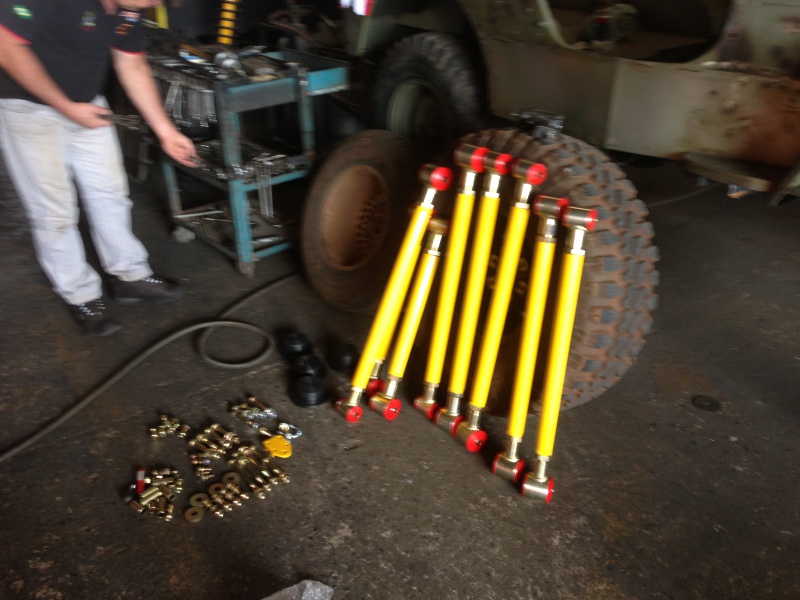

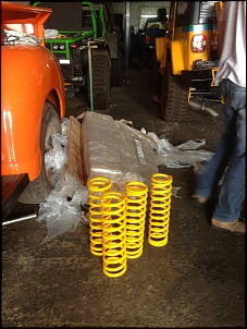

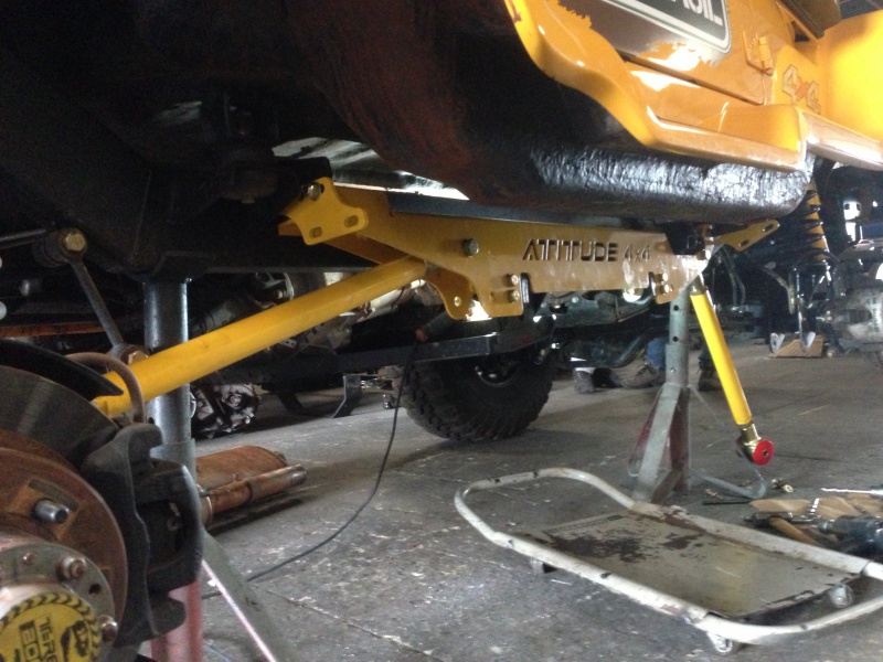

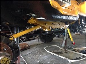

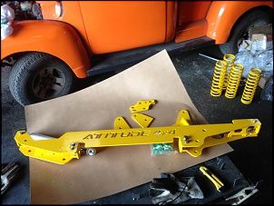

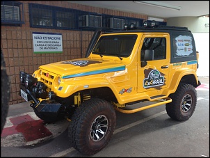

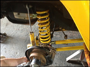

    Novo Upgrade no T4Brasil para comemoração dos 10 anos do 4x4 Brasil...
    Alem de um visual novo, colocamos a susp. 4Link da Atitude4x4. Agradecimentos ao Adaime que veio aqui em Ribeirão Preto pessoalmente monta-la no carro.
    A estabilidade e dirigibilidade do veiculo, que esta com pneu 35", ficou fora do comum. Todos os problemas cronicos de um Troller Levantado sumiram...
    Sabado cedo levamos ele a um centro automotiva e todos os parametros da geometria da susp. foram ajustados como um carro convencional. ( A susp. possui todas as regulagens possiveis ).
    O reposicionamento da Panhard ajudou bastante a corrigir problemas graves que ele tinha. A altura total esta em 2.20m e com espaço suficiente nas caixa de roda para calçar até 40.
    Tambem foram trocadas Outros pequenos detalhes como Relação mais curta, 9 x 44 Yukon ( que para os 35 tb fizeram toda a diferença ) e Farois HID maiorzinhos na frente .
    Ele estará conosco em nosso Stand na Fejaneep, para quem quiser conferir pessoalmente...
    Proxima etapa são os Pneus Bf Mud Km2 37x12.5r17.
    Vamos as Fotinhas...
    Braços...

    Sub-Frame...
    Molas...
    Sub-Frame no Lugar...
    Sub-Frame + Braços...
    Tudo Pronto...
    Como Ficou... Espaço de sobra nas caixa de roda...
