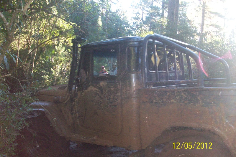

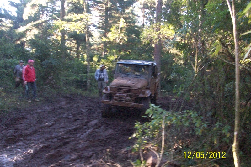

    Segue algumas fotinhos da ultima brincadeira.....
    Anexo 348910Anexo 348911Anexo 348912Anexo 348913Anexo 348914
    Gostei de ve que ta brincando um pouco com ela, hehehe ta bonita mesmo a band. Sabe que turbina ta usando, e qual a pressao?

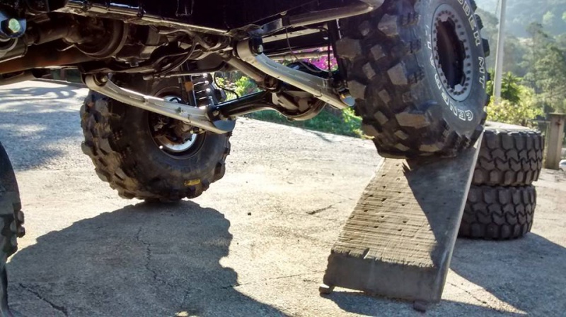

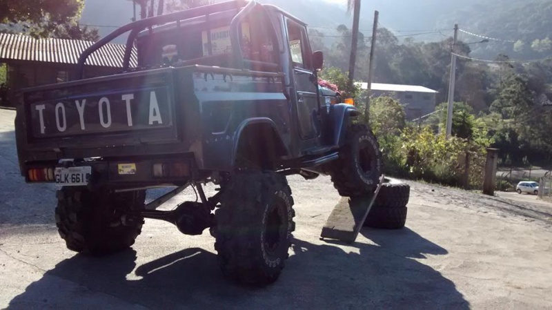

    Segue as fotos...
    Abraço,
    Eder
    Anexo 481403Anexo 481404Anexo 481405Anexo 481406Anexo 481407

    Eder,
    Se não for abuso, peço que coloque fotos do eixo dianteiro, das torres das molas e dos amortecedores, das barras de direção (inclusive a barra de ligação), da barra de torção e amortecedor de direção (se tiver) e da barra panhard.
    Esse assunto já foi bem discutido no forum, mas ainda há muita dúvida.

    Quanto a mola esta sendo usado a do Troller com 3" a mais, e o amortecedor do 608....a única coisa que pretendo fazer quando esses amortecedores forem pro pau é colocar um dupla ação...porque ela está muito macia!!! Mas pra mim isso não é defeito, até porque moro em Gramado/RS e ando somente uns 10 km por dia, e ficou muito melhor que o meu carro de passeio.
    De Melo,
    O motor é 709 turbinado e intercoolado...
    Fiz a dois meses atrás com o meu mecânico que é jipeiro a 20 anos e deve ter feito mais de 20 adaptações destas....procure no facebook Mauricio Tomazelli...
    A minha opinião pessoal quanto a esta instalação é que quem fabrica as peças deve instalar, até porque tem o lance de caster, etc....
    No mais é isso, só alegria!!
