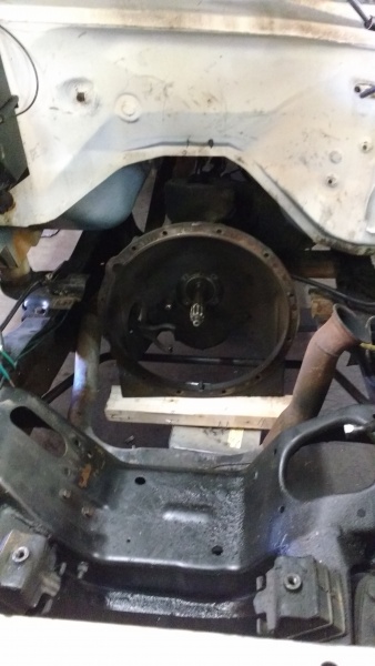

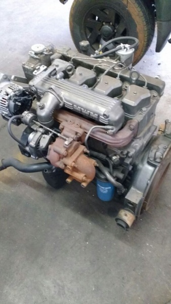

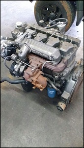

    Vamos lá turma!

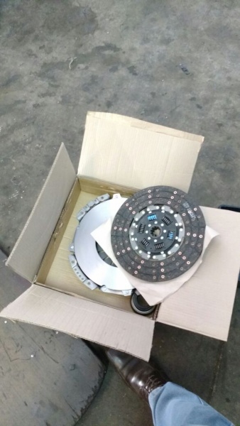

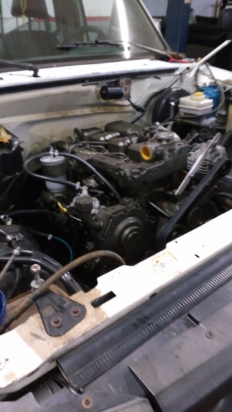

    Revisão feita, motor e câmbios retirados e já recolocados.
    Juntas do cárter, oring bomba hidráulica, flexível de lubrificação da turbina, retentor da muringa e junta tampa do câmbio trocados.
    Agora deve zerar os vazamentos.
    Troquei tb o kit de embreagem.
    Os bicos foram testados e estão legais, pressão dos cilindros e da BI dentro dos padrões.
    F1000 4x4 1997 - Sucatona + Branquinha-image.jpg F1000 4x4 1997 - Sucatona + Branquinha-image.jpg F1000 4x4 1997 - Sucatona + Branquinha-image.jpg F1000 4x4 1997 - Sucatona + Branquinha-image.jpg [ F1000 4x4 1997 - Sucatona + Branquinha-image.jpg

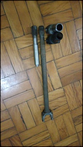

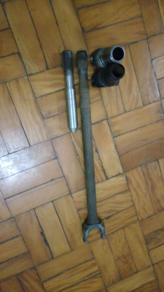

    Chegou tb a espiga e flange do semi longo.

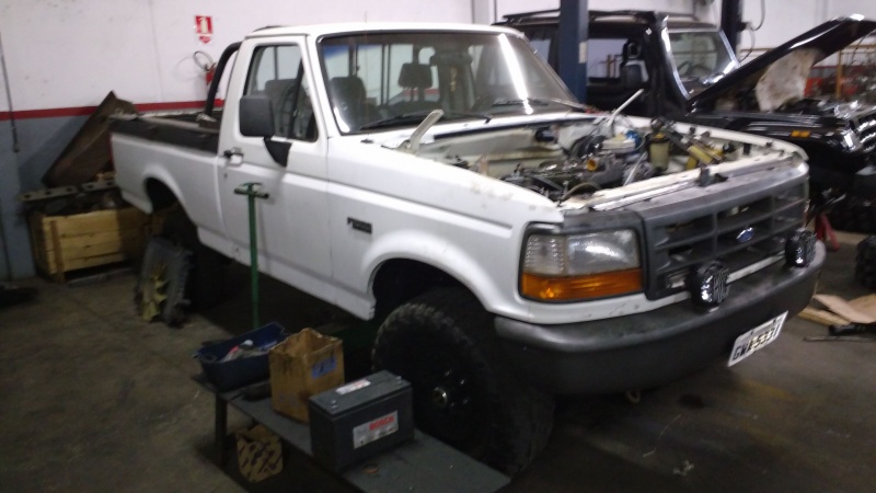

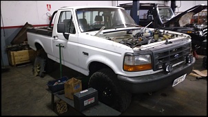

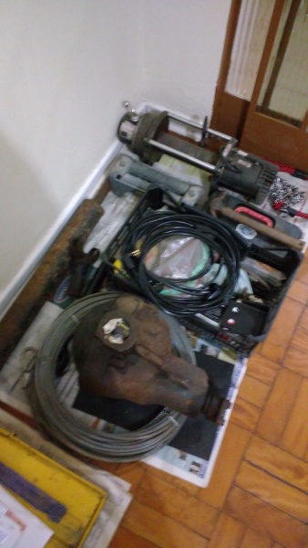

    Ela tb deve ganhar um guincho, Warn 8000, pequeno pra monstra, mas nada que uma patesca não resolva, além do que as encrencas que ela vai se meter não serão assim tão pesadas.
