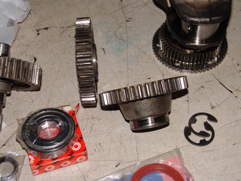

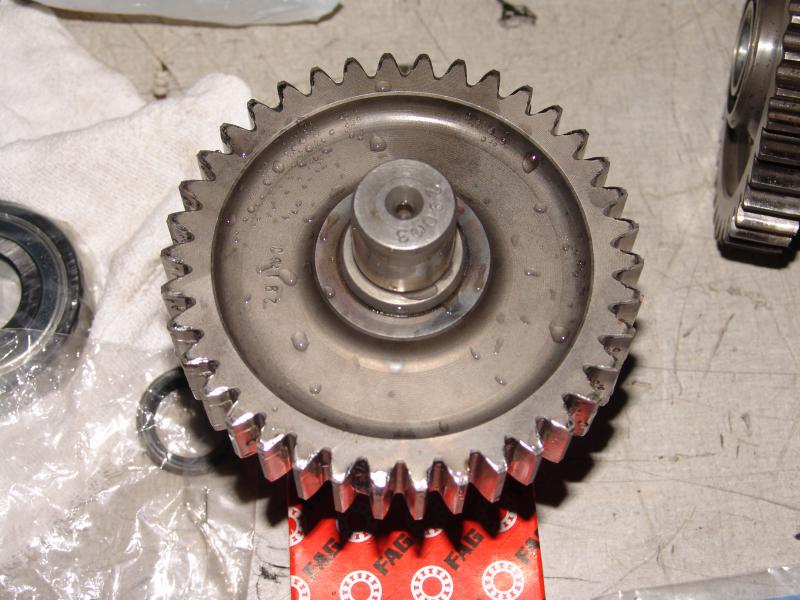

Engrenagens em bom estado. Por erro de montagem no eixo as engrenagens "rasparam" umas nas outras. Marcaram mas não houve dano maior. O virabrequim acima é de um sprint 2.8 que o Flavio tá montando. Bloco novo, cabeçote novo... sonho.

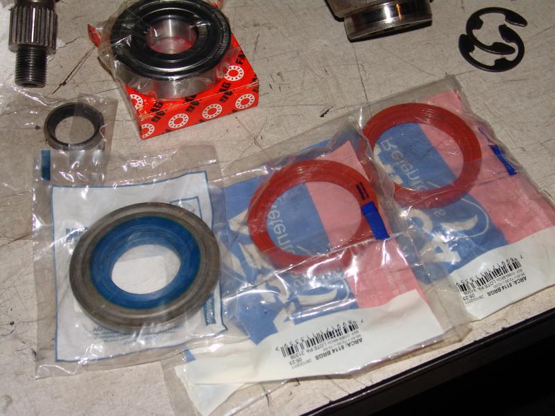

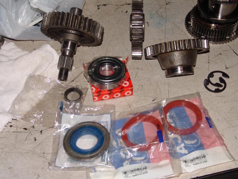

Todos os retentores, rolamentos e juntas foram trocados. Todos. mesmo os que não estão nas fotos.
Por causa de vasamentos, possivelmente, os rolamentos já chiavam. Tá zero.

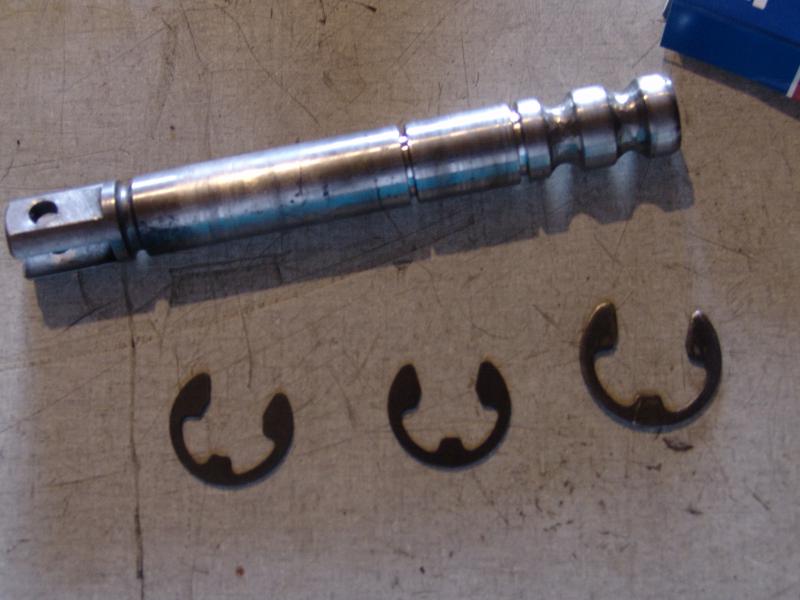

O eixo estava com essas travas imensas e as fresas não foram abertas, Como resultado a trava de cima correu deixando a engrenagem de acionamento com folga no eixo.
Fazer o quê? Por sorte não Fdeu tudo.
Tá resolvido. Engate e desengate precisos.
