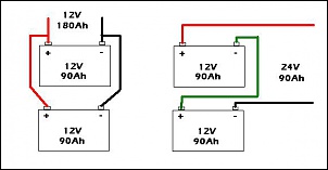

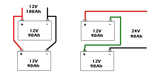

    esquema
    A ligação é essa:
    O fio pode usar da mesma bitola do que tem no carro, recomenda-se por questão de segurança instalar fusivel adequado no cabo (+) positivo, que vc vai interligar ambas baterias...
    02 - Fusiveis, um em cada ponta.
