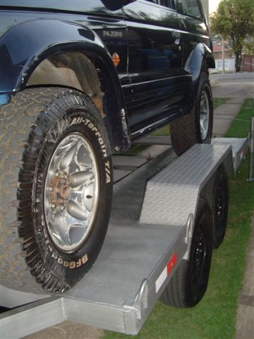

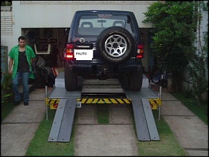

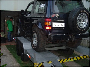

    Carretinha
    Não deu para andar mas para trepar já deu
    Miniaturas de Anexos Miniaturas de Anexos -carreta_007_215.jpg   -carreta_006_719.jpg   -carreta_008_159.jpg

    Finalmente hoje ficou pronta a carretinha.....
    Altura do solo 55cm
    Comprimento total 5,30m
    Comprimento da carreta 3,60m
    Largura 2,27 m
    Freio a disco em um eixo
    Roda Aro 15
    Cubo das rodas do Opala com 5 parafusos
    Rodas do Classe A
    Freio acionado por mola
    Peso: ainda não tem
