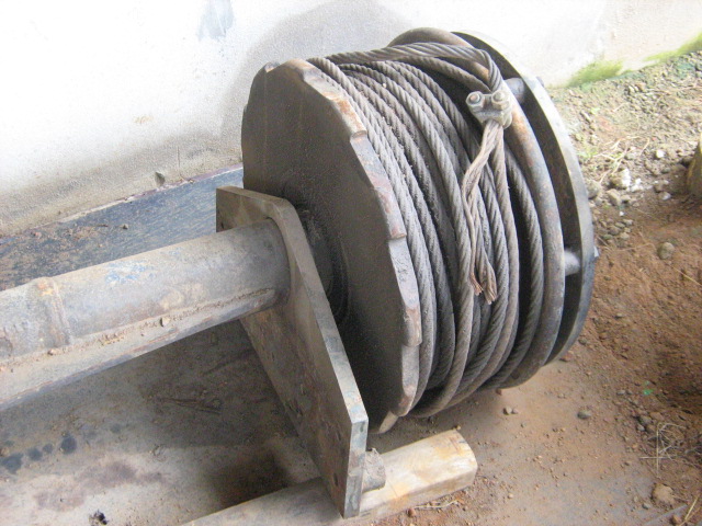

    Guincho feito com diferencial.
    Pessoal achei muito legal esse guincho feito com diferencial,notem que o jeep sobe o barranco sem usar a tração,e no cacete.
    O cabo sai la de traz e vai pra frente,muito bem bolado.
    REPAREM QUE TODOS OS WILLYS DESSE VIDEO USA ESSE SISTEMA DE GUINCHO,SINAL QUE DEVE SER MUITO BOM.
    REPAREM TB NA PEQUENA ROLDANA DO CABO SAINDO NA DIREÇÃO DA LONGARINA.

    No caminhão D65 4x4 da chevrolet existe um guincho com diferencial no chassi.. e 02 roldanas nas rodas.. que recolhem o cabo.. muito forte.. porém la existe uma CT que possibilita ligar outro diferencial..
    Fiquei curioso pra saber o que fizeram..

    Pelo que eu vi nos vídeos... pode ser.... com diferencial de Chevette (reparem a curva da tampa)
    Uma saída na PTO para trás, ligado no pinhão do diferencial, e ao lado o carretel.
    Mas agora... Pq láá tras... e passa o cabo por baixo do jeep até la na frente?
    Não seria mais facil colocar uma PTO com cardam para frente e achar um diferencial menor?
    Muitas duvidas

    akio e wilson ,acho que o problema deve ser aí com vcs,porque tem gente vendo os videos numa boa,talves seja o navegador,eu uso o opera e está normal.
    Zuriel,o diferencial parece ser do chevete mesmo,acredito que ele é colocado atras,devido ao lado que vira o pinhão,se fosse colocado na frente acho que ele iria enrolar ao contrario.
    Magão, vou tentar entrar em contato com alguem de lá,para ver se eles dão uma luz.
    Mas que o bicho é fera ,isso é.
    E deve ser barato para fazer um.

    Olá pessoal! Há um tempo atrás criei um tópico sobre o guincho de caminhões engesa. Eles usam um diferencial bem parrudo, acionado pela t-case. O diferencial toca dois roletes, por fora das duas longarinas. A solução é tao interessante que pode-se ter um guincho dianteiro e traseiro. No caso do caminhao, até mesmo pelas suas proporções, o guincho tem capacidade para 30tons e usa cabo de até 3/4". Para um jipe, um diferencial menor e barato, um rolete menor e uma toma de força no câmbio resolve o problema. Simples, barato, eficiente e muito criativo. É uma pena a engesa ter acabado.

    nao to conseguindo postar fotos, mas o topico que criei é seguindo o link:
    http://www.4x4brasil.com.br/forum/en...ao-engesa.html (Guincho de caminhão engesa)
