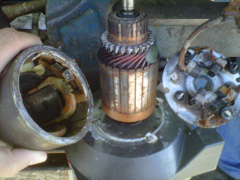

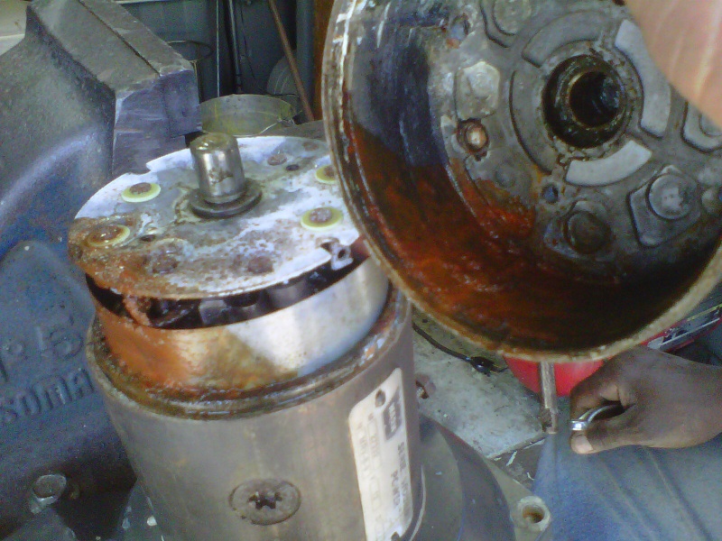

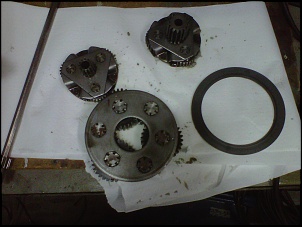

    Estou com meu Warn M5000 desmontado.
    A surpresa boa foi que as engrenagens estão ok, sem quebras e "limpas". Porem a parte elétrica estava terrível...muita lama, agua e pó.
    Desmontei, lavei e estamos em fase de montagem, inclusive com troca do cabo de aço (longa historia..veja no link da assinatura).
    Pretendo usar a graxa cinza, com grafite para diminuir atrito.
    Segue fotos.
