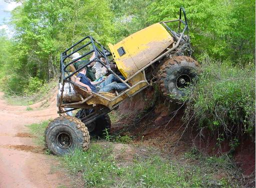

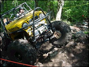

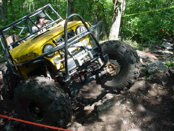

    Bom..... meu jipe devagar está se encaminhando para isso.... se fosse começar do zero, sem dúvida alguma eu faria direto algo muito parecido com esses da foto.
    Miniaturas de Anexos Miniaturas de Anexos O nascimento de um Monstrinho......-imagem2_703.jpg   O nascimento de um Monstrinho......-imagem_698.jpg
