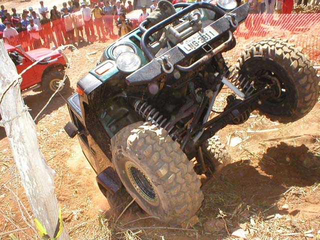

    Não vou tirar o carter do Wrangler só para mostrar para vocês como se faz mas a foto abaixo mostra o que ele pode fazer sem nunca ter faltado pressão de oleo.
    Ela foi tirada no Endurance Trial de Sabara onde fiquei nessa posição por mais de um minuto ate meu spotter levar o cabo do guincho ate a ancoragem. Minha equipe foi a unica a passar deste ponto onde uma Land "disparou" o motor por admitir oleo do motor.
    Grande Sandro! Foi assim que o meu jeep ficou... Só que na saida de rio... Como ninguém tinha guincho, tive que aguardar + de 5 minutos até outro jeep me puxar de lá! Sozinho ele não conseguiria, eu teria que acelerar, e se desligasse não ia pegar mais. Voltar pro rio era pior, pois a água cobria o capô! O resultado foi a retífica do comando...
    Agora imagine a sua situação, mas com um guincho mecânico e onde um zeca demora pra ancorar o cabo! Tava fu...
